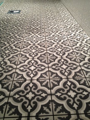

Marrakech golv i badrum?
Har plattor liknande dina Wrang sedan i våras och tycker de fungerar mycket bra. Är lite flammiga och därför syns inte när de blir smutsiga eller dammiga. Lite av charmen är ju att de inte är helt perfekta eller identiska.
Inga fläckar i dusch eller under toalett. Vi har dock inget kalk i vattnet här. Mycket lättskött jämfört med tidigare plastmatta där allt syntes.
Impregnerade plattorna 2 ggr innan de lades och de verkar stöta ifrån sig vatten mycket bra. Kommer att ha Marakech-plattor även i det andra badrummet som jag just påbörjat renoveringen av.

Snyggt!
Om det skulle skulle förekomma fläckar som tillkommer innan behandlingen så går det att göra en omslipning o sen en impregnering av något slag, omslipningen gör också så det blir plant o plattan tätare så det blir lättare att underhålla.. Men dock kommer det fram lite små sten som finns i gjutningen, men själv tycker jag att den blir mer levande då...
Jag tror vi alla tycker ungefär samma sak att de är väldigt snygga.
Men hur ser det ut efter att man använt de i säg två år. Är de någon som har haft dessa plattor under en längre tid?
Wrang: fortfarande nöjd?
Ni andra?

Är supernöjd fortfarande. 3barn som badar varje dag med lek å plask, blöjbyte etc så stor belastning och fortfarande lika snyggt.
Tycker absolut att du ska köra med de du vill ha kommer bli kanonsnyggt i hallen å patina blir det med tiden å snyggare tycker jag!

Andra som är nöjda eller missnöjda ? Borde man tänka på att välja en platta som inte är så ljus ?
Vill absolut inte ha ett golv som kräver mer underhåll än nöjdvändigt. Tror säkert det kan fungera i ett "rent" utrymme, men i t.ex. duschhörnan där fogar osv fort blir fula ? Fast man kanske kan sätta annan platta just där ?
Så bra tråd för mig så funderar på marockanska cementplattor i badrum (med duschhörna). Läser ju också de som har problem med fläckar och flammighet.. Har barn i förskoleåldern och vill inte ha något som kräver för mycket underhåll, två gånger impregnering har jag förstått och det är ok
Några råd om vad man ska gå på? Ger cementplattorna en annan känsla än klinker? Någon som har erfarenhet att nedan plattor? Vad skulle ni gå på?
