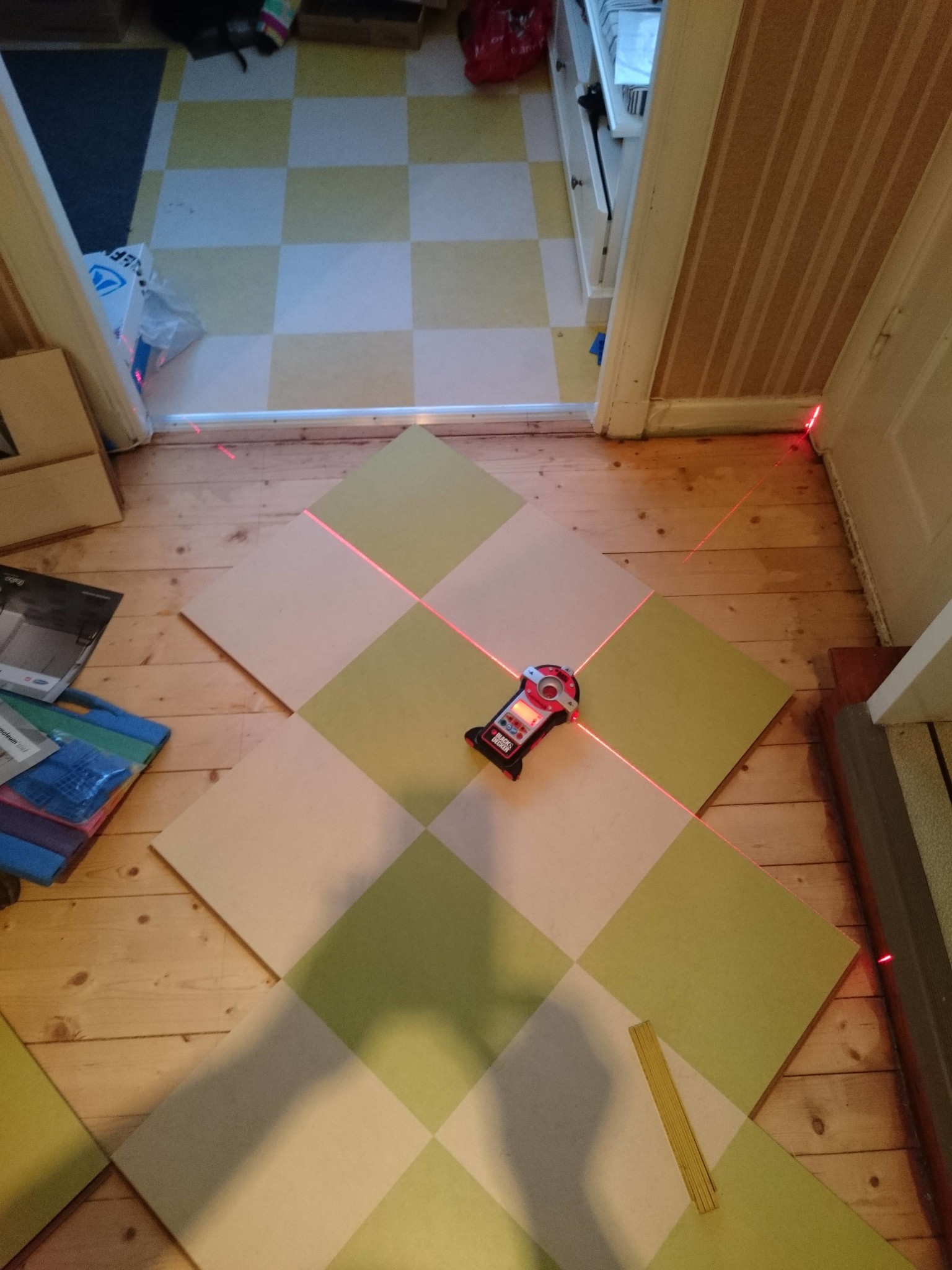

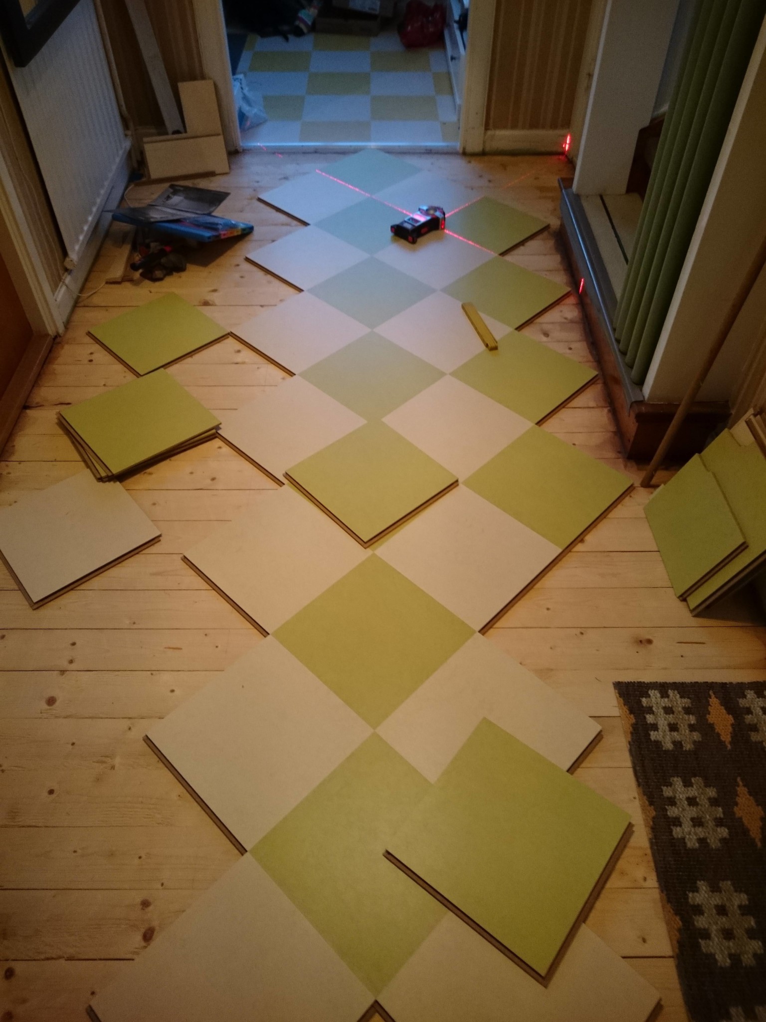

Nu är det ju tre år sedan jag la golvet och minnet sviker mig lite. Jag började med att ta ut en bra startpunkt där jag ville ha en spets. Jag slog en rak linje till andra sidan rummet så jag hela tiden visste hur hörnen skulle peka. Sen la jag temporärt ut golvet från mitten, bara för att se så allt blev rakt och bra.

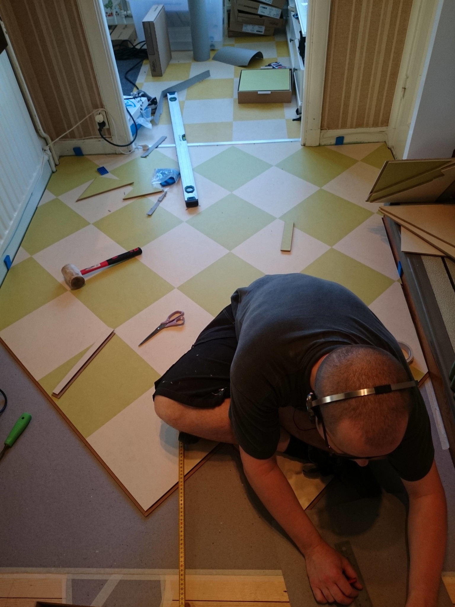

Sen var det bara att lägga band efter band och trixa lite här och där för att kunna få in plattorna ordentligt. En gummiklubba, ett stämjärn, en sticksåg och ett glatt humör är (nästan) allt som behövs.

Tusen tack både för uppmuntran, bilder och beskrivning! Kanske jag trots allt löser det. Har tänkt ut en ny startpunkt nu, och det känns lite ljusare. Bra det där med lasern också, det ska jag använda mig av!
