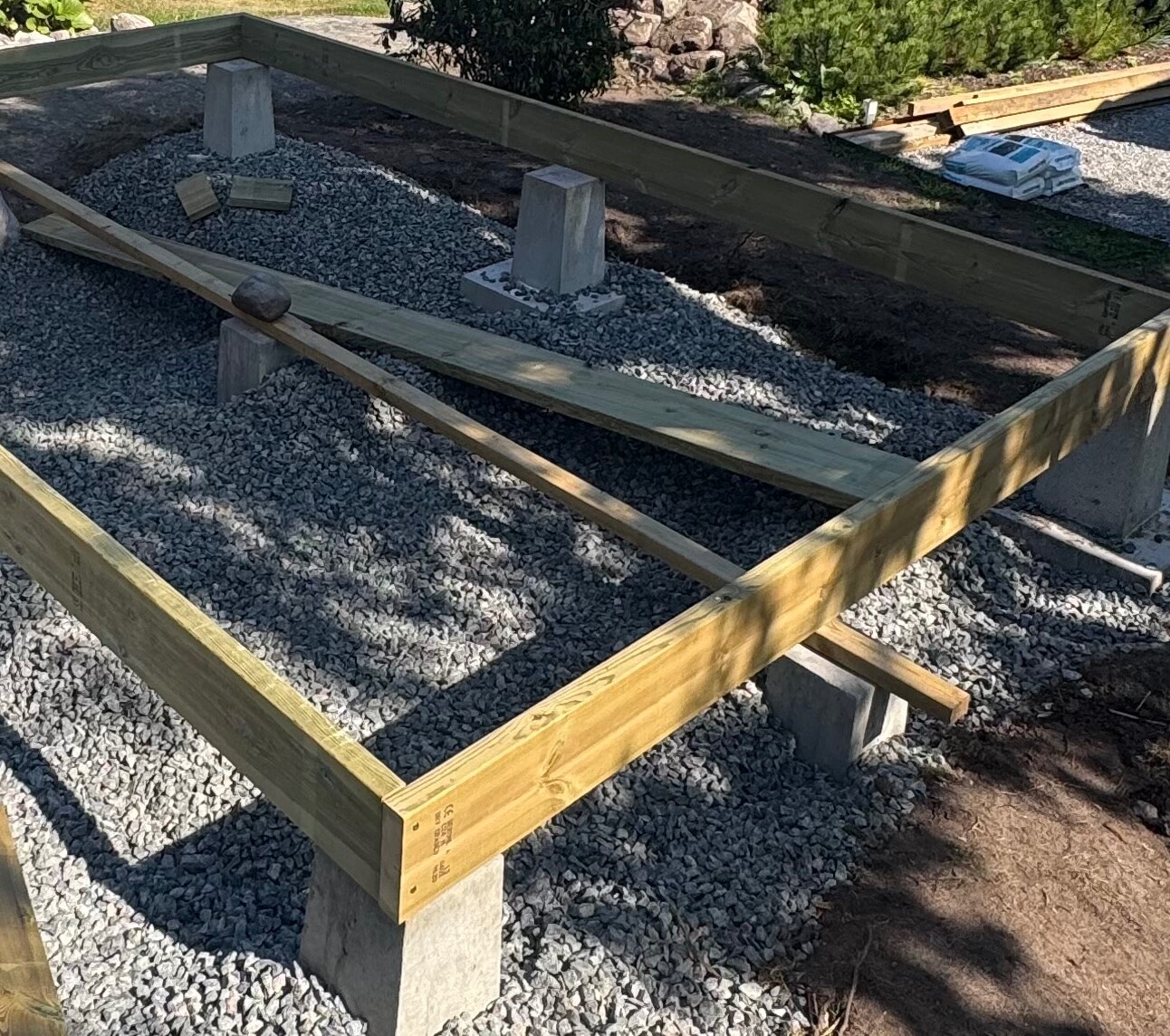

Vi bygger plintgrund för växthus. Tyvärr har vi nu upptäckt att marktjänsten har satt plintarna för tätt och att bärlinan inte är centrerad i plinten och därför inte heller passar i stolpskorna som skall skruvas i. Bärlinan som just nu vilar på plinten ( på bilden) behöver höjas 10cm för att möta marknivån på ena sidan där en liten trall kommer att ligga mellan framsidan på växthuset för att möta gräsmattan. Är det någon som har förslag på lösning utifrån dessa förutsättningar utan att behöva ta hit marktjänsten igen?

Det ser ju inte ut som att bärlinan/syllen ligger centrerat på de bortre plintarna på bilden heller?
Hade inte den som gjorde markjobbet och monterade plintarna några mått att rätta sig efter, är plintarna monterade i linje/kvadrat med varandra alls? Går det i så fall att anpassa storleken på växthuset så att det passar plintarna?
Annars är det nog bara att göra om o göra rätt för den som monterat plintarna.

Ser ju inte ut att ligga mycket makadam på foten så ta en skyffel, skrapa bort lite och flytta plintarna om ni inte vill reklamera jobbet.

Den som gjorde jobbet hade de rätta måtten på det växthus vi beställt men har tydligen inte tänkt på att yttermåtten måste vara satta så att plinten kommer centrerad under reglarna. Yttermåtten är nu satta så att plintens yttermått ligger i linje med yttermåtten på bärlinan.. 🙃
Hade firman fått nån måttsatt grundritning?

Ja, med ytter- och innermått på växthuset.
Ska det monteras justerbar stolpsko i plinten kan du sätta in en kloss eller regelstump och lätt höja till önskad nivå innan du sätter fast ramen

Rent spontant ser det märkligt ut med plintar stående lösa på marken och sedan bärlinan lös ovanpå plinten och så högt upp ovanför markytan.
Om de som gjorde arbetet visste om hur växthuset ska monteras så är det bara att reklamera jobbet.
Stod det på ritningen vilken höjd ovankanten på plintarna ska hamna på?
Det brukar finnas två "skolor" på hur plintar skall placeras/monteras. Den första är att sylens utsida skall liva plintens utsida och man slipper se en stor del av plinten som då blir synlig. Den andra är att det skall monteras centriskt och belastningen blir centrisk och bra för plinten samt eventuella snedställningar av plint minskar men man kommer att se en hel del av plinten.
Vilken av dessa alternativ som är den bästa går att diskutera men man behöver bestämma vilket alternativ som man vill använda sig av innan man börjar bygga.

Med dessa måtten passar inte bärlinan i en justerbar stolpsko. Det vi har som alternativ är sätta kloss under, men allt måste ju också fästas i plinten.

Börja med att prata med firman. Du kan ju oavsett inte använda det som det är nu även om du lägger mellan då en plint (den i mitten på gaveln närmast i bild) sitter helt fel jämfört med de andra.

Jag förstår hur du tänker. Dock är det en gängcylinder under som stolpskon ska gängas i och ramen skall monteras i den, det visste marktjänsten.

Det är en av standardgrundläggningarna för willab växthus: https://www.willabgarden.se/vaxthus/bygga-vaxthus/grund-till-vaxthus/
Isåfall är det ju bara att reklamera hela jobbet.
