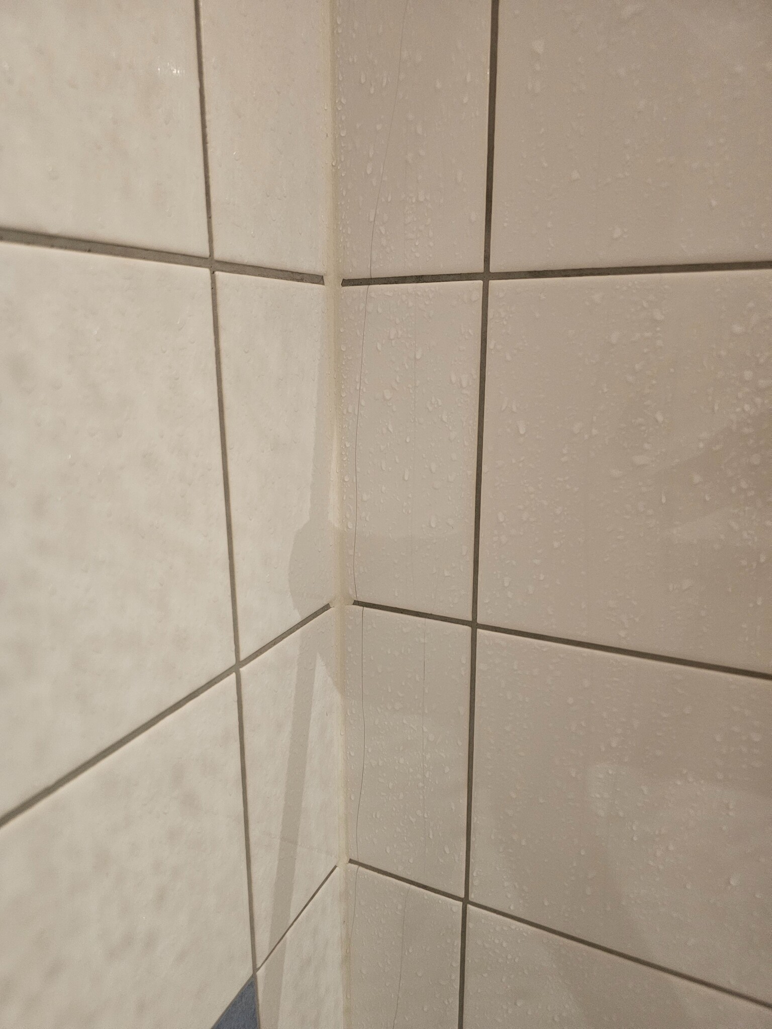

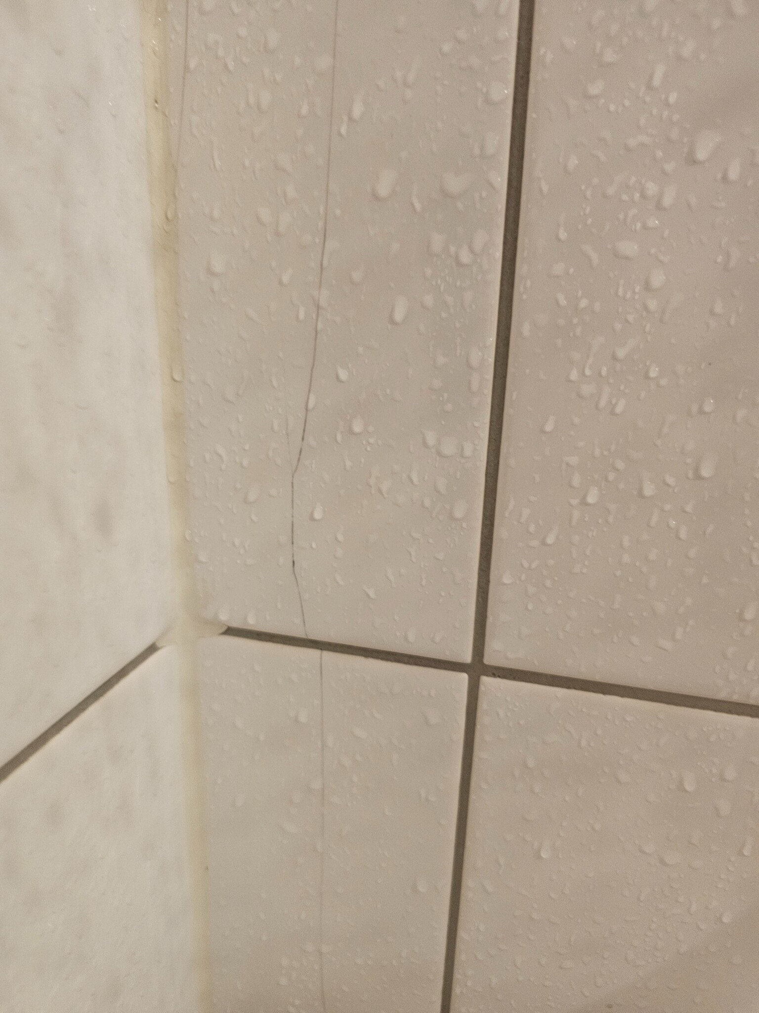

Köpte en bostadsrätt för cirka en månad sen och flyttade in förra veckan. Märkte precis att det var en tunn spricka genom flera kakel vid badkaret/duschen och undrar det bör åtgärdas snarast eller om tätskiktet räddar oss? Rekommendationer? Kaklet och klinker har cirka 15 år på nacken
Vi lade aldrig märke till det under visningarna men förstår att vi borde varit noggrannare i undersökandet
Mvh
  • Spricka i vitt kakel vid dusch, vattenstänk synliga.
  • Spricka i duschkakel med vattendroppar på ytan.

Vårt badrum från 1959 med just badkar var iallafall slut när vi flyttade in för några år sedan, golvbrunnen var inte längre tät. Sen tror jag ingen kan säga hur lång tid ett 15 år gammalt badrum håller, regler, praxis och material har ju ändrats rätt mycket de senaste 20-30 åren (till det bättre får man hoppas).
Som svar på TS fråga är sprucket kakel i sig inget problem, sen kan man ju fråga sig varför dom spruckit och om det även påverkar tätskiktet.
Jag hade iallafall inte gjort något åt kaklet, risken är bara att du förstör tätskiktet om du ska försöka byta.
Om det är möjligt skulle du kunna ta upp ett hål i angränsande rum för att se om du har någon fukt i väggen, men jag hade nog låtit det vara för stunden.

Muntergöken:
Badrum från 2011, då är det ju ett tätskikt av samma typ som idag, film. Tätt och säkert. Om det nu inte är ett hus i betong och rollat tätskikt på betongen efter en fuktsäkerhetsprojektering, inte så sannolikt om det inte är kakling vid stambyte det rör sig om. Borde verkligen inte vara ett problem. Kaklet har hamnat i spänn i fixen och knäckts när detta har krympt. Sprickan är gammal, säkert 10-15 år. Spara pengar till badrumsrenovering om 10-20 år eller när kaklet känns så oestetiskt att det inte går att leva med.
Dysterkvisten:
Det är någon typ av byggfusk som har lett till att fukt har tagit sig ut i väggen. Trä har svällt och det har börjat röra på sig. Sprickan är en indikation på detta, det krävs stora krafter för att knäcka kakel på detta sätt. Risk för större fuktskada. Dags att renovera, först när badrummet rivs får man svaret om det var falskt alarm eller inte.
Jag skulle ta muntergökens perspektiv tills något annat visade sig som tyder på motsatsen, t ex att kakel spricker mer eller börjar lossna.

Eftersom det ser ut att vara på ett ställe som utsätts för mycket fukt skulle jag inte lämna det utan undersökning. Vårt lägenhet i villa har en sån spricka i badrummet men inte vid utmed som utsätts för hög fuktighet. Det är huset som satt sig tror jag men låter inte troligt i ert fall om ni inte bor i trähus. Därav är det mer misstänkt. Man kan ju tyvärr inte heller utgå från att tätskikt och kakling är korrekt utfört från första början.
Eftersom det ser ut att vara på ett ställe som utsätts för mycket fukt skulle jag inte lämna det utan undersökning. Vårt lägenhet i villa har en sån spricka i badrummet som ser likadan ut men inte vid utrymme som utsätts för hög fuktighet. Det är huset som satt sig hos oss. Men det låter inte troligt i ert fall om ni inte bor i trähus. Därav är det mer misstänkt. Man kan ju tyvärr inte heller utgå från att tätskikt och kakling är korrekt utfört från första början.

Tror du att säljaren kan ge besked om hur gammal sprickan är om du mejlar och frågar?
Vad finns på andra sidan väggen?
Hur gammalt är huset?

Kaklet är ju inte det som är tätskikt. Kakel är snyggt och skyddar tätskiktet. Fogarna är allt annat än täta. Sprickan gör inget

Det kan vara skivan bakom kaklet som inte har blivit skruvad på rätt sätt mot regeln. Då böjer sig skivan något efter ett tag och det finns nog i det läget ingen kakelplatta som håller. Det behöver inte alls betyda att tätskiktet har blivit förstört utan den skadan kanske har funnits där i flera år. Har tidigare ägare lämnat kvar kakelplattor skulle jag eller ett proffs knackat bort de skadade plattorna och limmat på nya.
