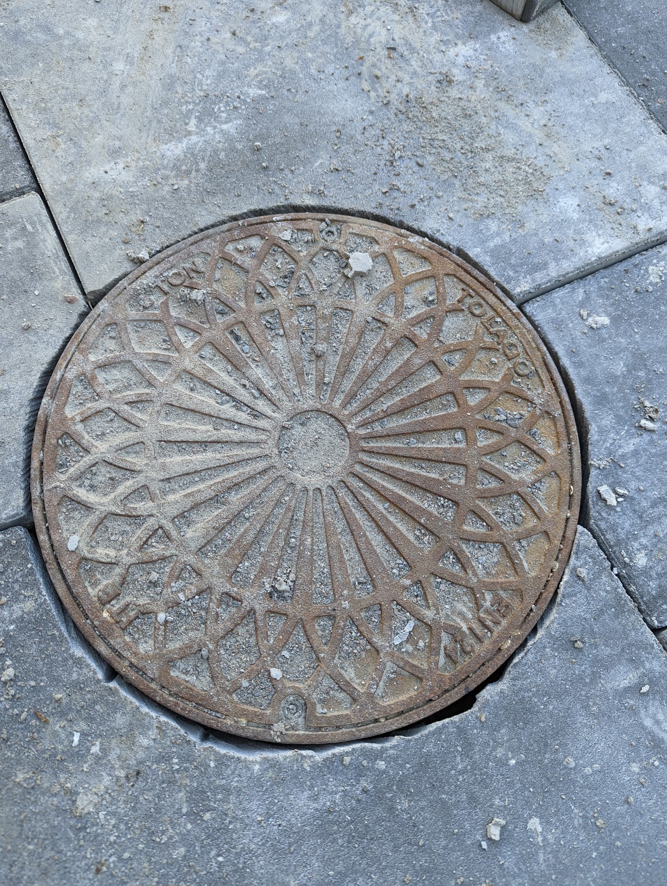

Ska man acceptera hur detta är utfört?
Rostig brunbrun brunnlock omgiven av stenplattor med ojämn anslutning och synlig sand.
Rostig brunnslock i gatsten, inte helt jämnt monterat.
mv
G- eller ig men nja. Estetiskt vackert va de inte. Skulle nog fråga dom om de inte kan justera detta.
Vad fogar det med. Va väldigt glest mellan plattorna. Minns att de fanns minimikrav på fig bredd
Det blir en svart sand som ska vara ogräshämmande, det är inte fogat ännu.
Vi ska påtala att det inte är så snyggt som vi önskar. Det finns gott om bilder på internet på hur det kan se ut. Finns det någon här som har liknande/ bättre exempel.
