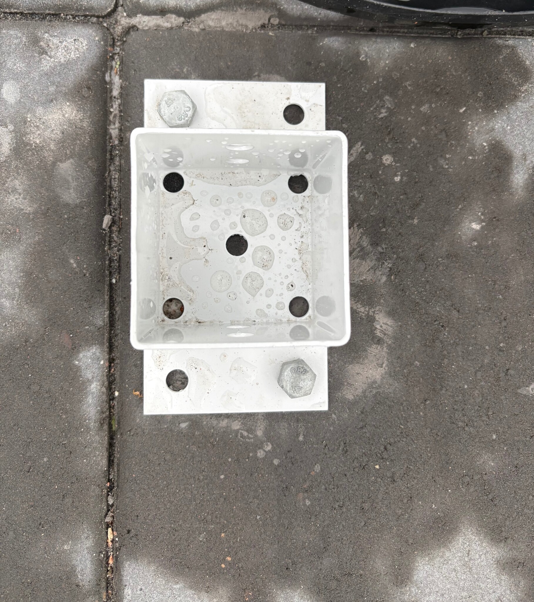

Har precis borrat ett antal hål i 60x60 plattor på vår uppfart för att fästa ett antal stolphållare (för ett kommande soptunnebås).
Kommer att köra med kemankare i hålen, men nu till problemet: plattorna har en ojämn yta vilket gör att det är svårt att få stolphållarna jämna. Skulle därför behöva tips på lösningar för att jämna till ytan. Gissar att jag behöver någon slags diamantslipverktyg?
Vit stolphållare monterad på ojämna betongplattor med synliga borrade hål och muttrar; vattenpölar på ytan.

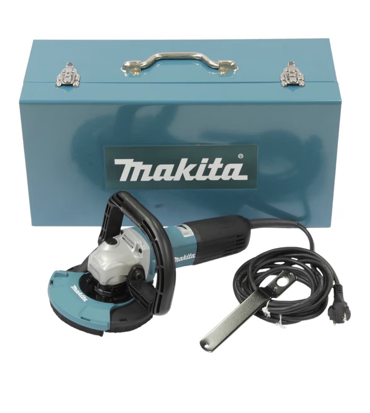

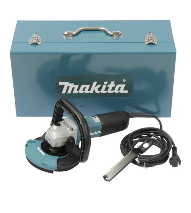

Betongslip, enklare att lägga brickor/distanser kanske?
  • Betongslip från Makita med handtag och sladd liggande framför en verktygslåda.

Shimsa under fästet. Brickor kan vara en lösning.

Ja det kanske får bli det spåret till slut. Har även funderat på att peta under bitar av takpapp.

Kan du inte bara sätta plattan lite snett i marken så stolpen blir rak, eller lägga den upp och ner om den är slätare på baksidan?
De flesta hållarna går att rikta lite, antingen bara genom att dra i stolpen eller hur man skruvar fast den i hållaren så hur mycket blir skillnaden från lod?
