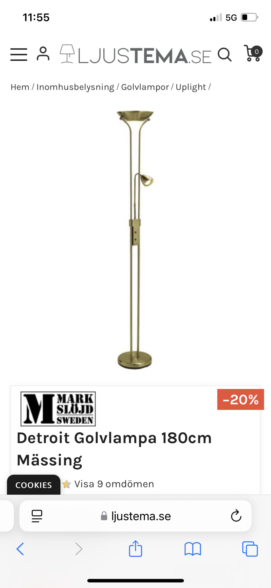

Jag har avverkat nu 3 stycken Markslöjd Detroit inom loppet av 3-4 år. Vad tror ni kan vara problemet? Det är en R7S- sockel i den delen som lyser uppåt och GU10 i läslampan. Alla gånger är det samma sak som händer, lampan slutar fungera när jag har igång både läslampan och upplampan. Jag såg nu sist att det är mer eller mindre brännmärken på skocken till den övre lampan samt in i lampan där röret satt och testar jag med ett nytt halogenrör så fungerar det inte - lampan är sönder.
Kan det vara att lampan är kopplad via grenuttag där mobilen även laddar och en värmedyna som är på till och från? Fast då borde väl proppen gå om det är för mycket, eller??
Borde jag låta bli att köpa uplight med halogenrör?
Tack

Har en snarlik lampa med italienskt ursprung och den har fungerat bra i 25 år. Problemen hos dig beror troligen på dålig elektronik/dimmerfunktion i armaturen. Kanske kan man beställa bara den delen som reservdel från Markslöjd?
Hm. Jag tror inte det hjälper det ser ut som att det har brunnit i lampan där sockeln satt. 😭J Josth skrev:
