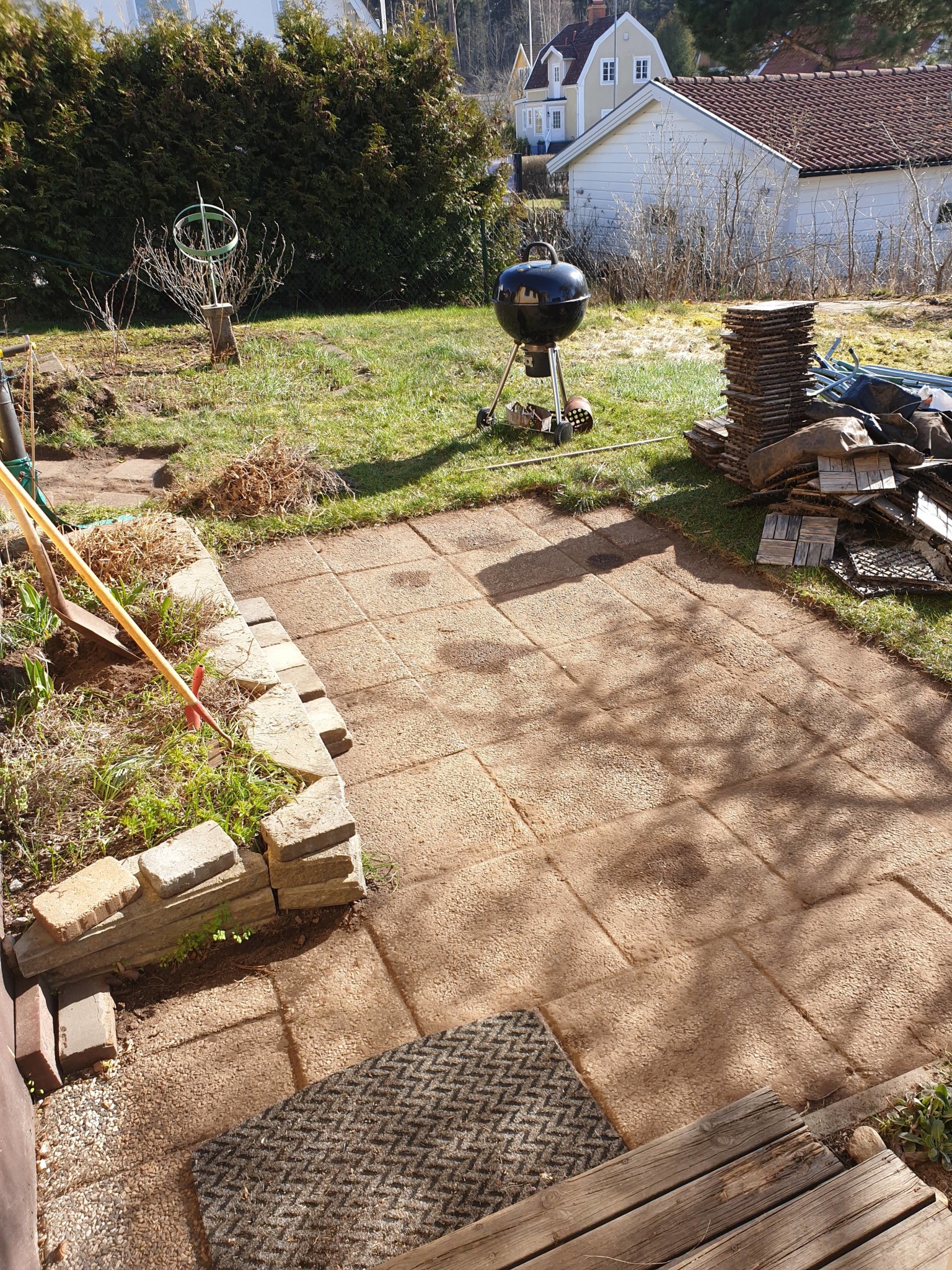

Uppdatering; maken drog bort de trasiga träplattorna i veckan, då de var fulla med farliga skruv som man riskerade att få i foten. Under var stenplattor. Vad tror ni om denna turn of events?
Visserligen ska altanen vara större än stenläggningen men jag ser framför mig att man bygger på stenarna och kompletterar med plint/skruv längst ut? Min man däremot tycker att plattorna ligger ojämnt
och tokdissar min idé.
Dessa plattor som legat hur länge som helst är ett utmärkt underlag för altanen! Man vinner noll och ingenting på att ta bort dem. Ojämnheten spelar ingen roll då du kan sätta ner reglar som stöd. Dessa anpassas ju en och en väldig enkeltMariaiÖstergötland skrev:
Uppdatering; maken drog bort de trasiga träplattorna i veckan, då de var fulla med farliga skruv som man riskerade att få i foten. Under var stenplattor. Vad tror ni om denna turn of events?Visserligen ska altanen vara större än stenläggningen men jag ser framför mig att man bygger på stenarna och kompletterar med plint/skruv längst ut? Min man däremot tycker att plattorna ligger ojämnt [bild] och tokdissar min idé.
Gräv/skruva plint längst fram. Bygg regelverket i plintarna o stötta upp temporärt över plattorna. Därefter sätter du ner reglar som stolpar på plattorna o anpassar dem efter underlaget
J Jotsat skrev:Dessa plattor som legat hur länge som helst är ett utmärkt underlag för altanen! Man vinner noll och ingenting på att ta bort dem. Ojämnheten spelar ingen roll då du kan sätta ner reglar som stöd. Dessa anpassas ju en och en väldig enkelt
Dessa plattor är ju perfekta att bygga på och verkar inte ha rört sig speciellt mycket under åren.MariaiÖstergötland skrev:
