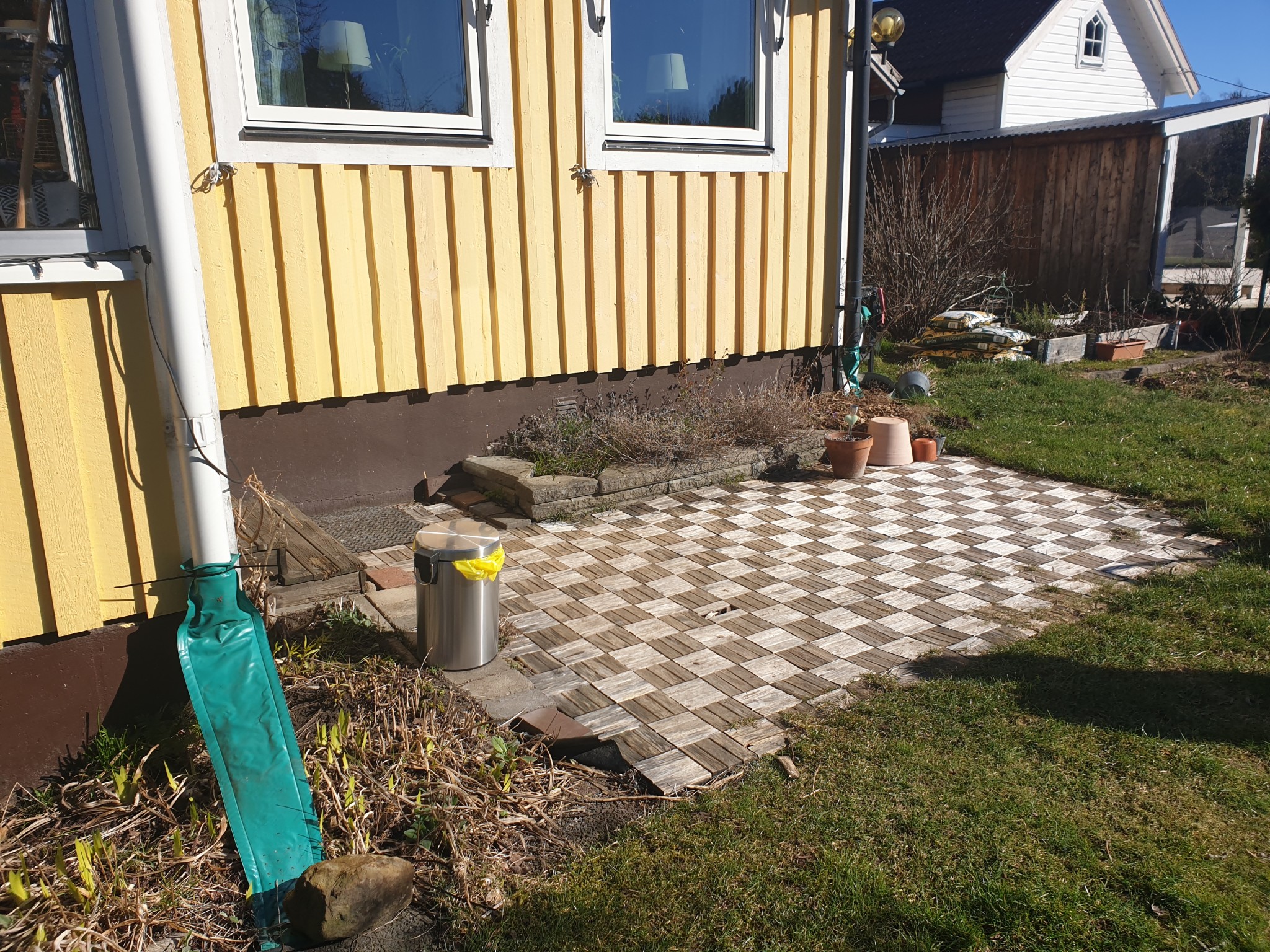

Maken och svärfar ska försöka få ihop en altan utanför vårt inglasade uterum. Svärfar är van trädäcksbyggare men maken är det inte... Svärfar bor 60 mil bort och kommer enbart vara här några dagar för själva bygget. Alltså måste allt vara förberett och klart när han kommer. Jag har inte tillräcklig tilltro till att gubben min fixar att sätta ner plintar i jorden själv (ännu mindre gjuta plintar själv...) Har läst lite om markskruv och det låter käckt. Någon som har ett hum om vad de har för priser? Altanen ska vara ca 15 kvm och använder man plintar skulle det förmodligen räcka med 6 st. Vet inte om markskruv ska sitta med samma mellanrum som plintar.
Kom med era goda råd. Helst inga råd i stil med "Alla bör kunna gjuta egna plintar" etc... ;) Vet inte vad vi har för jord här om jag ska vara ärlig... det är bara..jord. :crysmile:
Ingen som hyfsat nyligen anlitat Slutagräv eller liknande (om de ens har någon konkurrens)?

Visa bild kanske så får du mer support

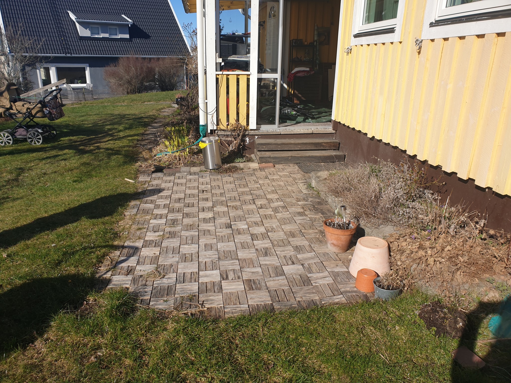

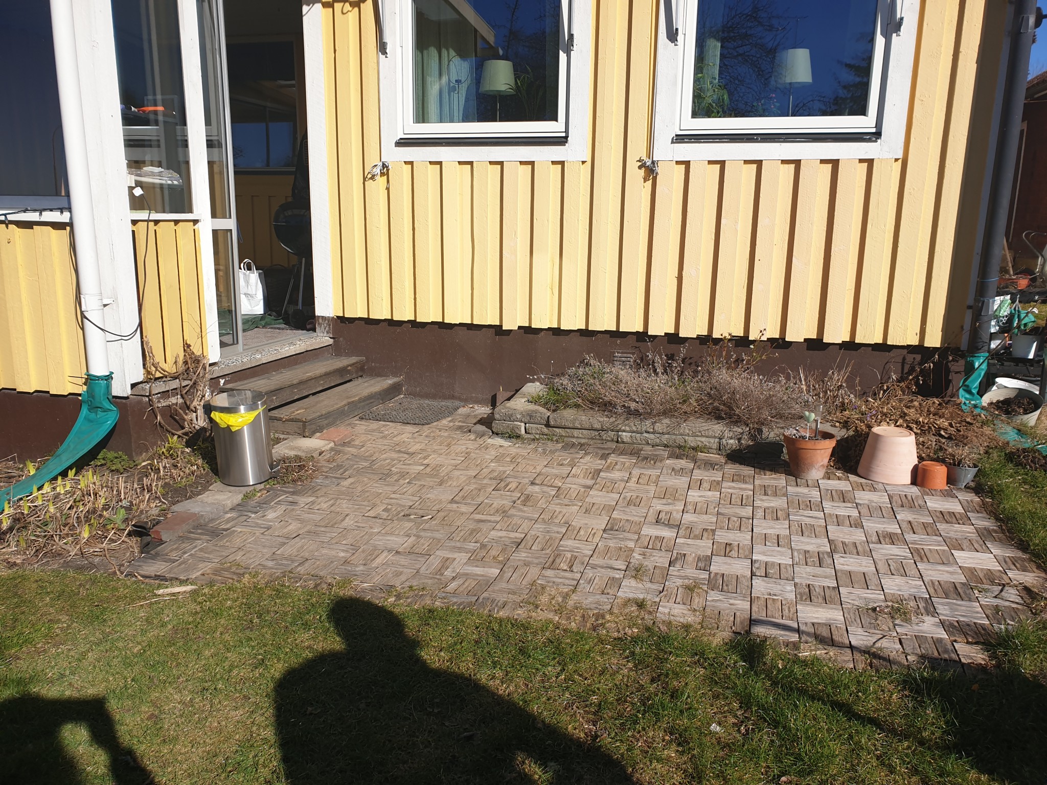

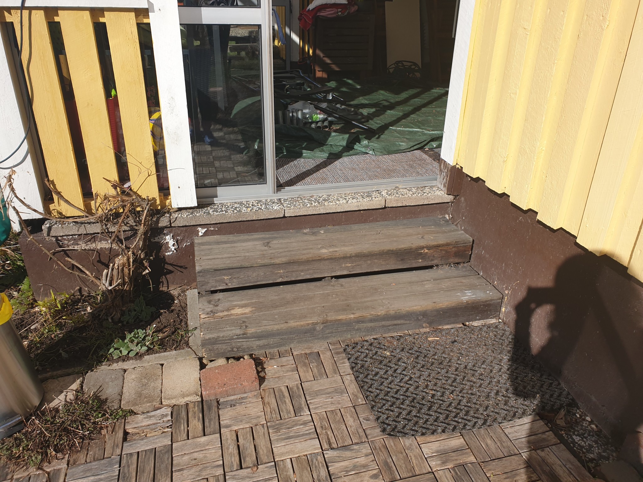

Det nya däcket ska vara något större än nuvarande träplattor och vara i höjd med det inglasade uterummet. Det är 47 cm högt. Jag vill ha "sneda hörn" och trappsteg runt hela. Vi tänkte inte ha staket nånstans. Vad tror ni?

Förtydligande: rabatterna ni ser på bilderna kommer alltså att ryka.

Enbart ett trädäck kräver inte att man använder plintar. Skulle fungera mycket bra med lecablock, 150mm, 170mm bärregel, 120mm skruvregel och 28mm trall blir 468mm. Lecablock ska placeras tätt t.ex. 20cm mellan varje, rakt under varje bärregel i dess längdriktning. Då fördelas lasten jämt över hela blocket. Egenvikten från trädäcket säkerhetställer att allt ligger på plats. Ingen papp behövs mellan block och regel eftersom blocken låter regnvatten passera.
