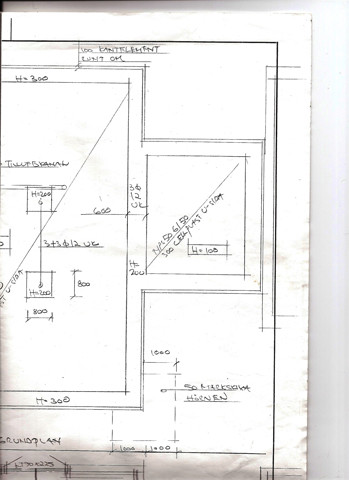

Hur tolkar ni denna ritning med placering av markskiva i hörnen ? ( Se bild, längst ner till höger på bild )
Ska den skäras ut och ligga runt hörnet eller ska den ligga i gruset under kantelementen ?
Eller ?
Tacksam för tolkningar !

Tjena knugen....Nu tycker jag det var en väldigt otydlig ritning,så jag vet inte om detta är rätt ämne/vad det handlar om? Men vid vår nygjutna platta har dem lagt cellplast/markskivor i hörnorna för att motverka ev. käle..Tydligen räcker det med "kälisolering" i hörnor om man bor i södra eller mellersta sverige (finns nån karta för sånt)...Tror att vår cellplast/markskivor ligger i liv underkant med våra "L-profiler"/kantelement (400mm höga),alltså ca 200mm under vårt makadam..Men dem ligger absolut inte under kantelementen..Man hör skivorna väl när man går runt hörnorna,så jag skulle tippa på 200mm,men ej säker... Hoppas det hjälpte lite..

Jag la mina dikt an mot kantelementens utsida i samma nivå i underkant.
Dock med aningens lutning för att ytvattnet ska rinna bort från byggnaden.

Jag har uppfattat det som att man ska göra exakt som xiter beskriver.
Alltså inte under kantelementet. Det skulle, förutom att det känns lite olämpligt, vara väldigt mycket mer knöligt att få till.
Jag tolkade det också som om de skulle ligga som Xiter beskriver så jag tackar för hjälpen !
