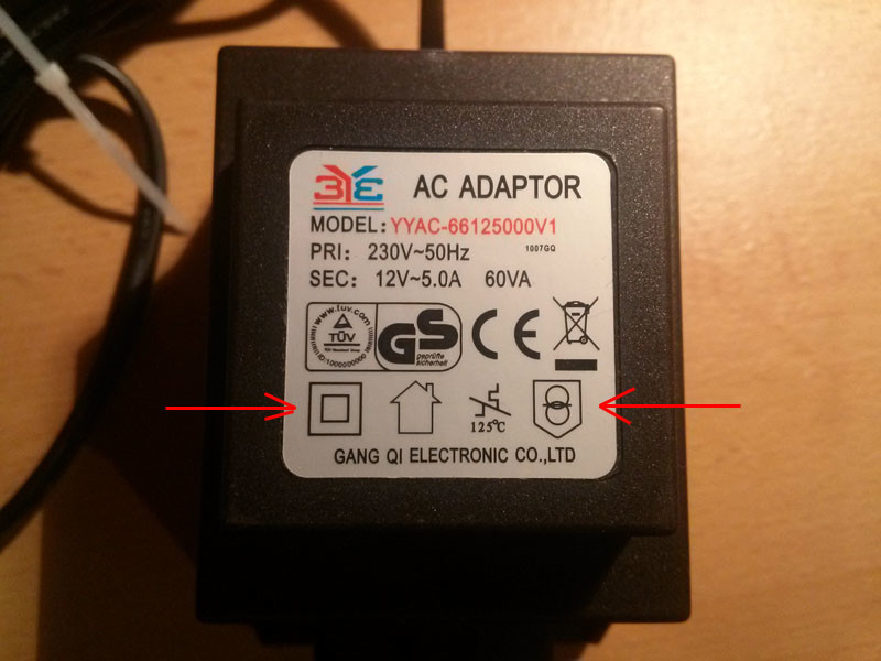

Är det någon som kan förklara vad märkningen på trafon betyder? De fyra symbolerna på nedre raden vid röda pilarna. Kan gissa själv men det vore bra om någon som med säkerhet vet hade möjlighet att svara.
Symboler kan variera lite, men från vänster till höger är det
- Dubbelkvadraten betyder dubbelisolerad apparat, dvs den ska inte skyddsjordas.
- Huset betyder troligen att den bara får användas inomhus.
- Krumeluren har jag inte sett förut, verkar vara en kombination av "separat driftdon" som får installeras mot normalt brännbara ytor, alternativt att yttertemperaturen max blir 125 grader.
- Den sista symbolen betecknar kortslutningssäker isolertransformator.

Den tredje symbolen betyder att den har en inbyggd termosäkring som bryter vid 125 C. Om den återställs automatiskt eller om man sedan får kasta transformatorn vet jag inte.

Tackar så mycket! Dubbelisolerad kortslutningssäker isolertransformator, då borde den väl kunna fungera som skyddstransformator?

Du får förklara vad du menar med skyddstrafo, och varför du söker en sådan?
Bo och b_hasse har förklarat symbolerna tidigare, jag skulle förtydliga lite där.
Första vänstra betyder som vanligt dubbelisolerad och har bara med isolation till hölje, omgivning att göra inget med trafons egentliga konstruktion.
Huset kan mycket väl betyda det Bo skriver, känner inte till detta med någon säkerhet.
Krumeluren har b_hasse tolkat rätt. man ska se den symbolen som självåterställande och inte ren termosäkring som om möjligt måste bytas.
Den högra symbolen betyder skyddstransformator beroende på den yttre linjen, den inre trafosymbolen visar att det är en isolertransformator men däremot framgår inte om den är eller inte är kortslutningssäker det finns tillägg för att kunna visa båda delarna. Däremot är den genom termosäkringen begränsat kortslutningsskyddad och därför har de nog valt bort den tilläggsmärkningen.
Så i detta fallet skulle du kunna använda den både som isoler eller skyddstrafo.

Tänkte eventuellt bygga ett snigelstängsel med denna och det är väl väldigt lämpligt då att det är en skyddstransformator som separerar primär- och sekundärsida. Då verkar ju denna uppfylla kraven.
Det är ursprungligen en trafo till en 12V halogenbelysning som numera är skrotad. Inget fel på trafon dock.
Mikael_L, tack för tipset, då är det väl ingen tvekan längre.

Den kan du använda för stängsel utan problem. Alla isolertrafos uppfyller kraven för separering och alla skyddstrafos är av den typen, bara utspänningen som är under viss nivå på skyddstypen.
Möjligen kan man väl hävda att trafon har onödigt hög kapacitet för applikationen, men finns den redan så är den ett bra val.
De vanligt förekommande elektroniska transformatorerna är däremot helt olämpliga för tillämpningen eftersom de alstrar mycket kraftiga radiostörningar.
Säker på det ?
Har lärt mig att det i högsta grad beror på trafons konstruktion, bl.a. får primär och sekundärlindningar inte komma i kontakt med varandra i händelse av brand, mekanisk åverkan.
Jag trodde också det var isolationen såsom dubbelt hölje, kablar m.m.
Kanske någon här har tillgång till EN dokumenten, alldeles för dyra att skaffa för en privatperson tyvärr.
