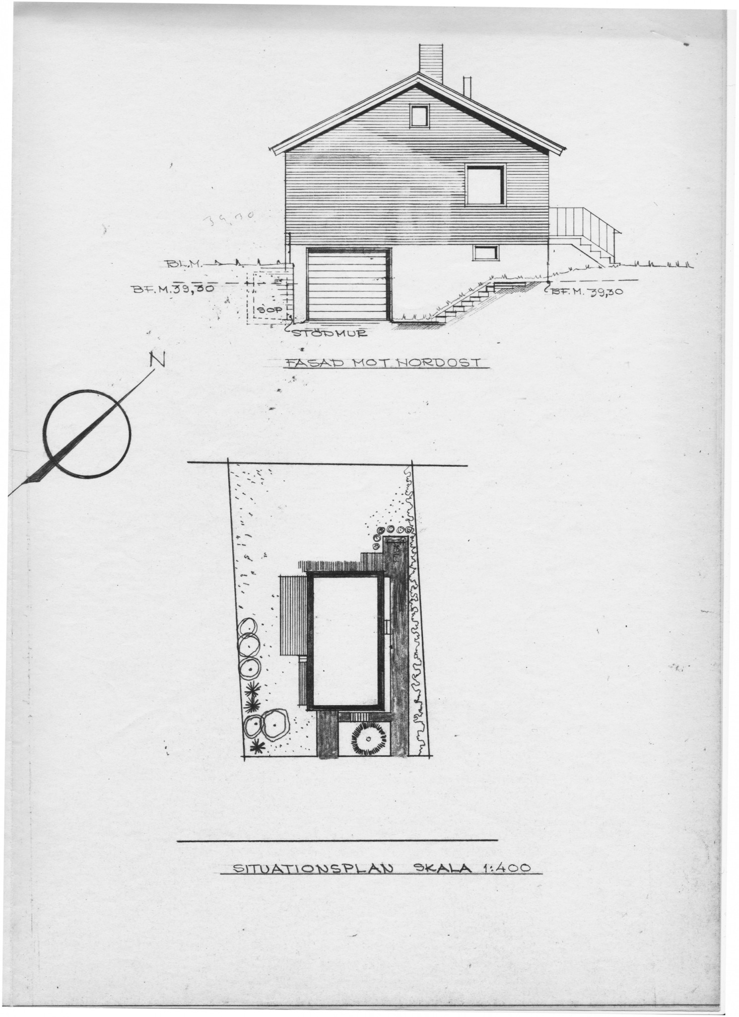

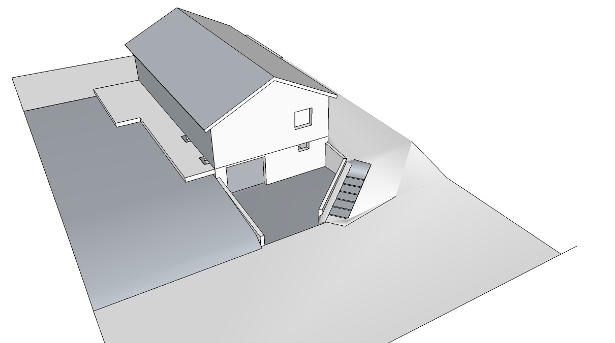

Utgångsläget är att vi vill utvidga vår parkering så att båda bilarna går att parkera på ett normalt sätt. Som det är idag får bilarna plats men den ena måste parkeras in på sniskan den andra bilen vilket ju inte är så smidigt. Så här ser det ut idag:
Den vinklade muren från högra knuten gjordes på 80-talet av dåvarande ägare. Han sökte bygglov för den men fick beskedet att det inte behövdes.

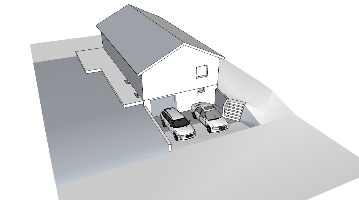

Vi vill nu kapa muren en bit från vinkeln och gräva ut trappan samt jorden mellan denna och allmänna vägen så att det blir ungefär så här:
I vår kommun är det 0,5-metersregeln som gäller. Då behöver man ju veta varifrån denna halvmeter ska mätas för att veta hur mycket man får gräva/fylla utan marklov. Är det från hur marken är i dagsläget eller är det ifrån hur nivån låg när huset/marken anlades?

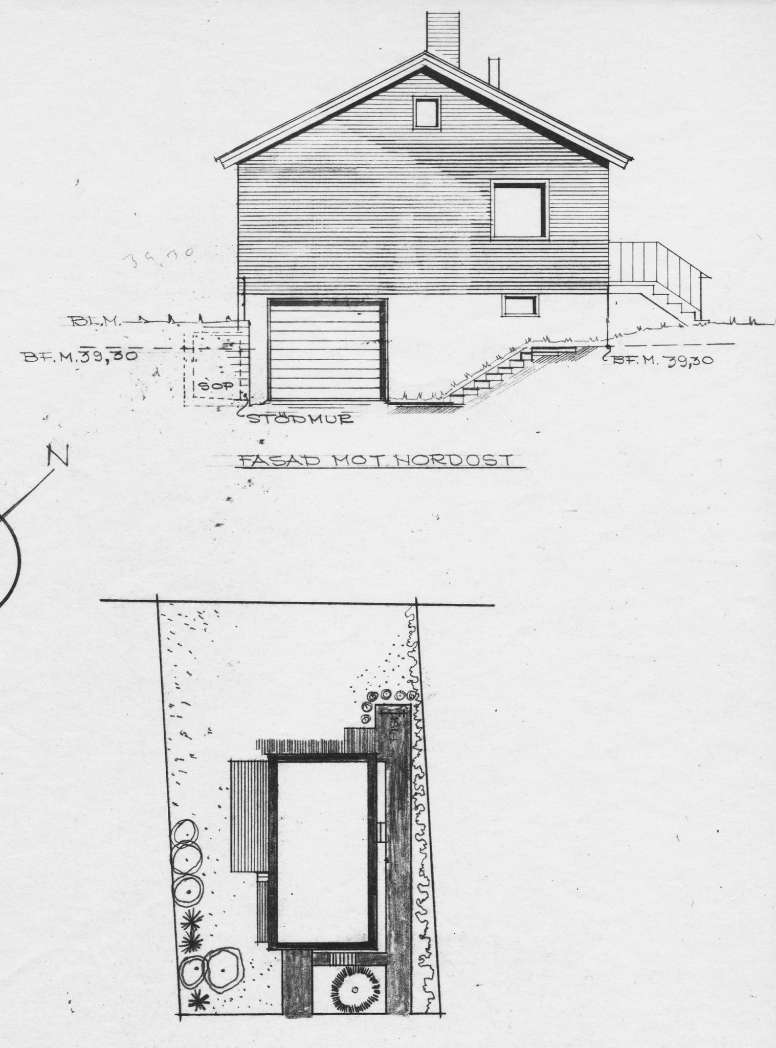

Originalritningen stämmer inte med hur det ser ut idag (första bilden ovan), utan det ser ut så här:
Hur ska vi veta ifall vi behöver marklov eller inte för att göra de förändringar vi vill göra? Ska vi utgå ifrån hur det ser ut idag eller från hur det ser ut på originalritningen? För mig känns det mest logiskt att det är originalritningen, alternativt nyare marklov, som måste gälla. Om inte, kan man ju gräva ut 0,49 meter och sedan vänta ett tag och gräva ut 0,49 meter igen osv. Problemet är då att vad vi förstår finns det inget marklov för den förändring första ägaren gjort så nivåerna stämmer inte med originalritningen.
Givetvis ska vi prata med kommunen om detta men vi vill gärna ha lite på fötterna när vi går dit så att de inte slentrianmässigt kräver ett marklov för att få in pengar...det kostar ju trots allt en slant.
Mvh
Fred

Hihi, det är så skojigt när man startar en tråd och skriver en tydlig fråga och så får man ett antal svar som inte alls ger svar på den! Nåja, vi kan släppa det för nu, kanske svarar någon som verkligen vet svaret senare, men jag kan svara på det som ändå skrivits.
Som jag skrev i trådstarten behövde alltså inte muren bygglov när den uppfördes, därför kan det inte behövas bygglov för att riva den.
Att bara köra på ser jag inte riktigt som ett alternativ. Jag vill inte råka ut för att det blir ett svartbygge som någon kan klaga på. Detta är tättbebyggt område med grannarna nära. Dock har alla grannar jag berättat planerna för applåderat dem och sagt att det kommer bli såååå mycket bättre än nu!
Att kommunen tror att huset ser ut som på ritningen har jag lite svårt att tro. Det har ju de facto kommit in en bygglovsansökan för den förändring som gjorts, utgrävning samt uppförande av mur, och någon på kommunen har ju bedömt att bygglov inte krävdes. Fast det är ju klart, det kan ju vara någon kommungubbe som inte orkade dokumentera saken.
