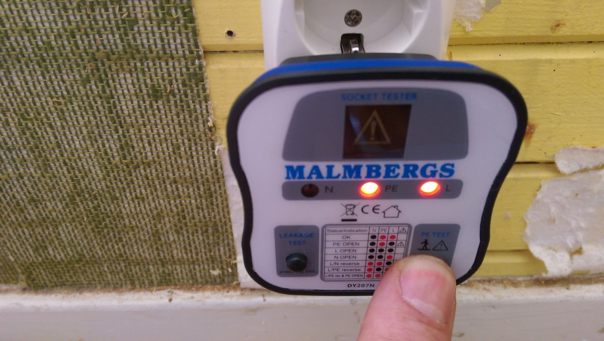

Jag har en uttagstestare från Malmbergs som visar om ett eluttag är rätt kopplat, provade i ett jordat uttag idag och fick ett märkligt resultat, den indikerar att jorden är inkopplad (PE lyser) men håller jag fingret på jordtestaren så indikerar den jordfel? Jag har provat i många uttag förut och aldrig fått detta resultat. Med mätinstrument mäter jag 0 ohm mellan jord och nolla (proppen urskruvad), 232 V mellan nolla och fas, 232 V mellan jord och fas och 0 V mellan jord och nolla. Detta är det enda uttaget på denna säkring så inget annat var inkopplat när jag provade.
Har också testat i ett annat jordat uttag i samma hus och där visar den inte detta problem.
Någon som har erfarenhet av en sådan testare, vad kan få den att visa så?
Har du provat att testa när säkringen är avstängd? Helst på någon grupp där det inte sitter något som drar mycket ström.

PE test med fingret ska väl så att säga tillföra sann jord, men om nu warpman fungerar som antenn och tar upp elfält från något annat så tycker testaren att det skiljer för mycket och indikerar fel.
Med bättre kontakt med marken kanske det blir ett annat utslag.

Uttaget som gav det konstiga mätresultatet kommer från Malmbergs, bytte idag ut det mot ett tillverkat av ABB, då blev det inget konstigt mätresultat utan precis som man hade förväntat sig.
Kan inte hitta något fel på Malmbergsuttaget, ohm-mäter jag mellan fas-, nolla- och jordanslutningarna så finns det ingen resistans emellan dem.

Att det skulle försvinna när man byter uttag är inte möjligt. Det måste ha att göra med vad som är igång i huset i övrigt.
Det troliga är väl att det finns potential mellan PEN i centralen och annan jord, t.ex. rörsystem. Det ger detta fenomen. Kan du mäta upp spänningsskillnaden med en multimeter så blir det lättare att säga om det är ett problem eller inte.

Dosorna och elrören i huset är av metall (gammalt hus), jag mäter 28 V mellan PEN och närmaste metalldosa, kan detta påverka?Jonas L 84 skrev:Att det skulle försvinna när man byter uttag är inte möjligt. Det måste ha att göra med vad som är igång i huset i övrigt.
