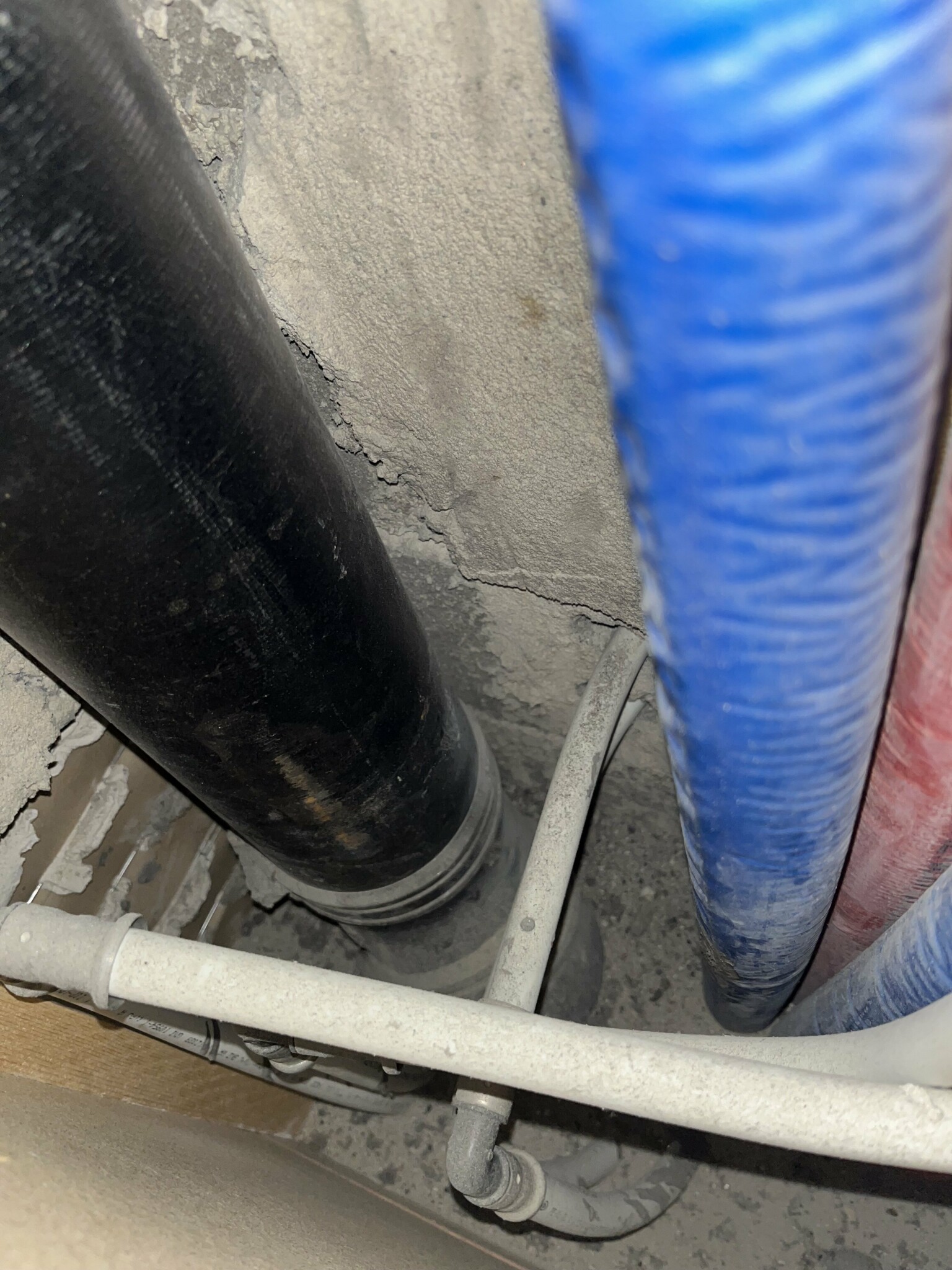

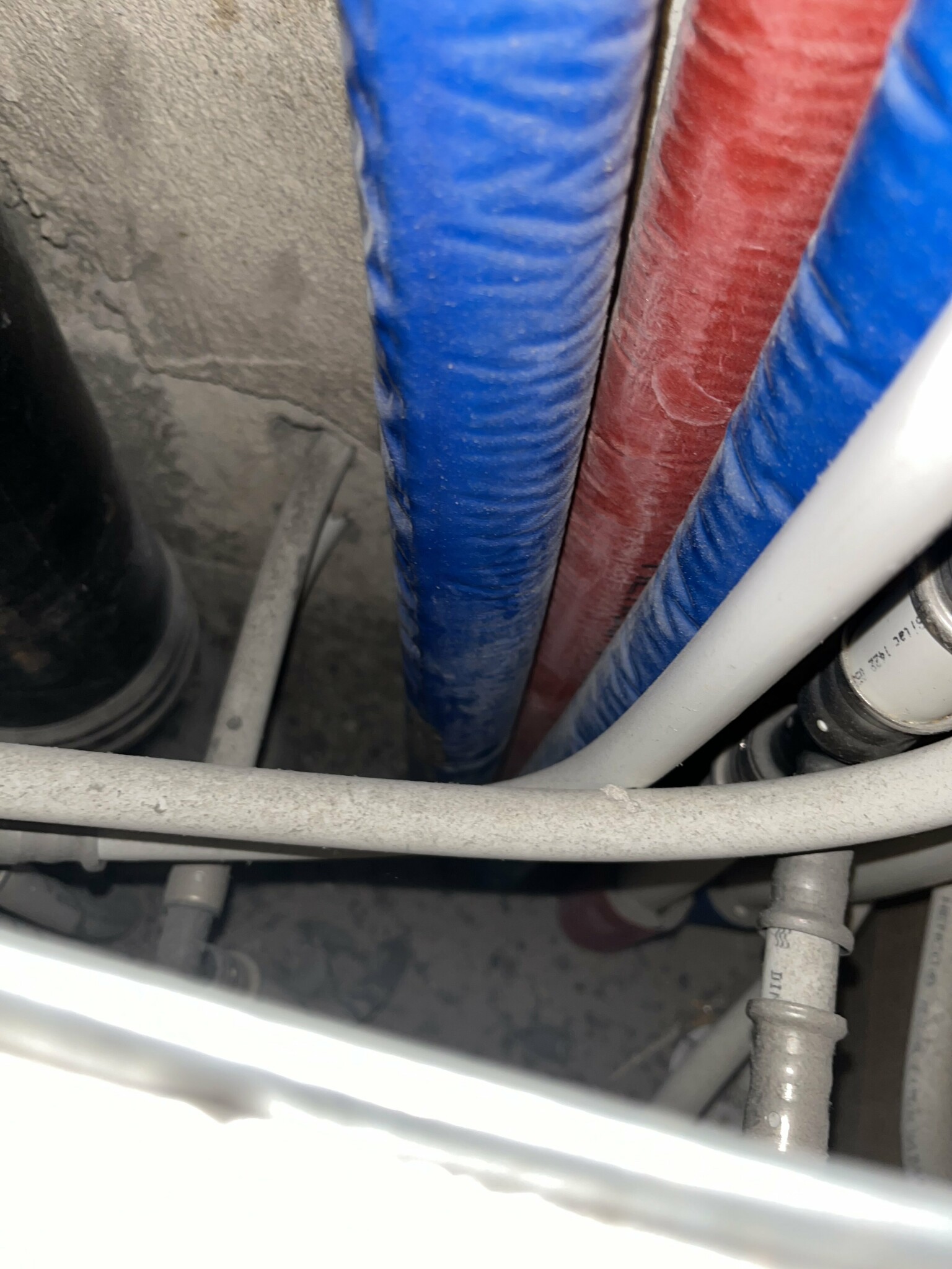

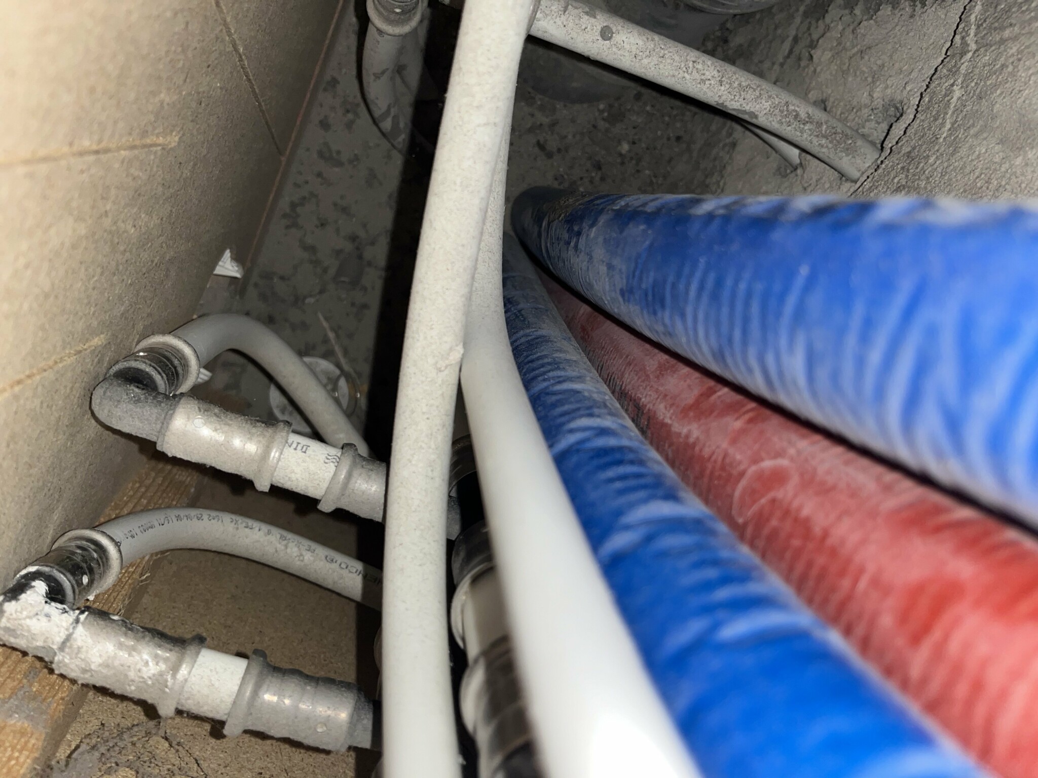

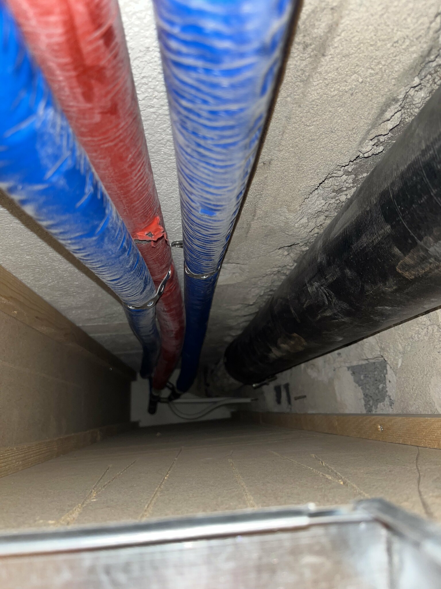

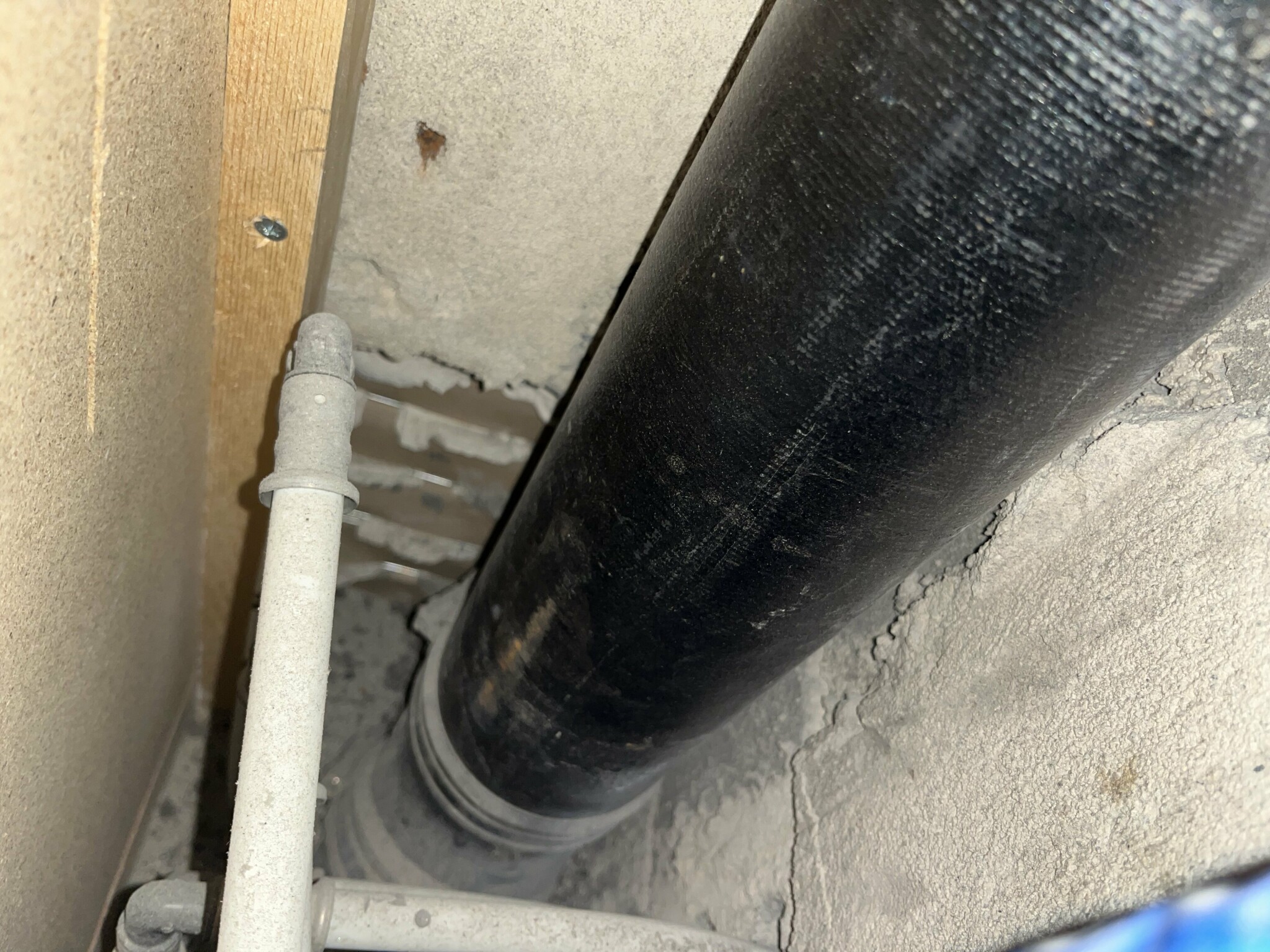

Jag skulle vilja ha lite input på ett problem jag fått i min bostadsrätt. Bor högst upp i huset på 4 våningar. Senaste månaderna har det börjat höras ljud från schaktet när grannen bredvid duschar, det är som ett intensivt droppande/klickande ljud från schaktet. När grannen slutat duscha så fortsätter ljudet fast i mindre intensitet i cirka 30 min.
Det hörs även samma ljud från schaktet när jag själv spolar på toa eller handfat. Dock inte lika högt som när grannen duschar.
Ibland kan även ljudet komma utan att någon spolat - en liten stund innan det försvinner.
Ljudet transporterar sig i väggarna och gör att jag ej kan sova när grannen duschar eller spolar vatten i sin lägenhet.
Bor i bostadsrätt, kan man be styrelsen om hjälp tror ni? Schaktet är väl oftast föreningens ansvar.
Bifogar lite bilder som jag lyckats ta från schaktet ifall det skulle hjälpa.
  • VVS-schaket visar flera rör, bland annat ett svart avloppsrör och två färgade (blått och rött) förmodligen för vattenförsörjning, med synligt damm och smuts.
  • Två vattenrör, ett svart vertikalt och ett grått horisontellt, i ett väggschakt med betongytor och en träregel synlig.
  • Flera rör i olika färger, inklusive blått och rött, synliga i ett trångt schakt. Bilden verkar vara tagen inuti schaktet och visar rörinstallationer.
  • Rör och slangar i ett schakt med synlig smuts och damm.
  • Tre rör i ett väggschakt, två blå och ett rött, fäst med klämmor, belysta och delvis slitna.
Det knäpper i rören när metallen expanderar av det varma vattnet.
