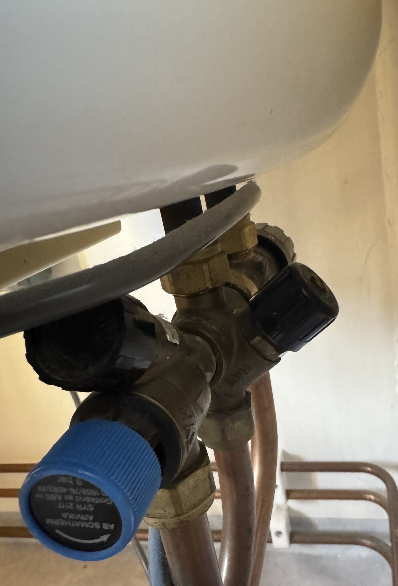

Har ett märkligt ljud som kommer från VVB. Det är en Nibe Eminent, troligtvis från tidigt 90-tal.
Ljudet kommer oavsett om man spolar kall eller varmvatten. Det låter även när man inte spolar i någon kran. Inte så härligt att lyssna på under nätterna.
Någon som har någon idé?

Gnäller har du jordfelsbrytare i huset. Det kan även gnälla om elementet när det värmer och det i sin tur bero på att det sitter kalk på det och då kokar det lite under kalken. Lika som att koka vatten på spisen, det låter en del.
När jag stänger av vattnet in till den så låter det inte. Sen är det ju inget kokande ljud som du hör i videon.J jonaserik skrev:
Stänger av vattenet till VVB. Hur ser det ut på vattenmätaren, om du har kommunalt. Rör den på sig, låter lite som en pyspunka som ger ljudet. är det eget vatten och backventilen i VVB läcker baklänges, så kan det bli ljud när VVB värmer och trycket ökar i den, men då ska även backventilen på pumpsidan vara otät. Så oerhört svårt att på distans säga eller rekomendera något. Bara gissningar blir det.N nicolas121 skrev:

Mystiskt. Har du provat att motionera alla ventiler, skruva termostaten fram och tillbaka etc.? Om det inte hjälper kan du börja testa att plocka bort "onödiga" delar, t ex blandningsventilen, för att försöka lokalisera var ljudet uppstår.
Backventilen låter som en rimlig förklaring... Vart bör den sitta? Det är ett standard koppel med blandventil och säkerhetsventil.J jonaserik skrev:Stänger av vattenet till VVB. Hur ser det ut på vattenmätaren, om du har kommunalt. Rör den på sig, låter lite som en pyspunka som ger ljudet. är det eget vatten och backventilen i VVB läcker baklänges, så kan det bli ljud när VVB värmer och trycket ökar i den, men då ska även backventilen på pumpsidan vara otät. Så oerhört svårt att på distans säga eller rekomendera något. Bara gissningar blir det.
När jag skruvar på säkerhetsventilen kommer det kallt vatten ur spillröret. Bör inte det vara varmvatten från VVB som kommer då? Känns som att något inte stämmer
Backventilen sitter inbyggd i ventilblocket ihop med avstängningsventilen.
Säkerhetsventilen sitter på inkommande kallvatten till VVBn precis efter avstängningsventilen & backventilen, så att det kommer kallvatten ur säkerhetsventilen när man öppnar den manuellt är det vanliga.

Okej! Är det möjligt att byta backventilen då?Demmpa skrev:
Känns som de mest logiska alternativet till ljudet just nu
Om det låter även när det bara tappas kallvatten så "kan" det inte vara något i/vid VVBn utan då är det mer något vid inkommande kallvatten som låter, tex backventilen i/vid vattenmätaren.
För om det låter från ventilkombinationen när det bara tappas kallvatten så läcker en/flera backventiler samt högre tryckfall i kallvattenledningarna än varmvattenledningarna.
Ja, ljudet låter som en ventilkägla som vibrerar.

Det låter även när man tappar varmvatten. Vattnet in i det här huset kommer från ett annat hus på tomten, där finns inte ljudet. Jag provade igår att strypa vattnet in i VVB och då är det tyst.Demmpa skrev:

Man kan även höra när man inte spolar något vatten att den släpper på vatten in i beredaren ibland och direkt efter kommer ljudet.
Kan det helt enkelt vara så att en backventil är dålig och att den cirkulerar vattnet? Och isåfall, går det att byta endast backventilen? Gissningen är att det är en patron som sitter i kopplet, frågan är var isåfall. Öppnar man ventilen för inkommande vatten till beredaren lite mycket så droppar den även. Om backventilen sitter i avstängningsventilen så kanske den ska bytas helt enkelt.
