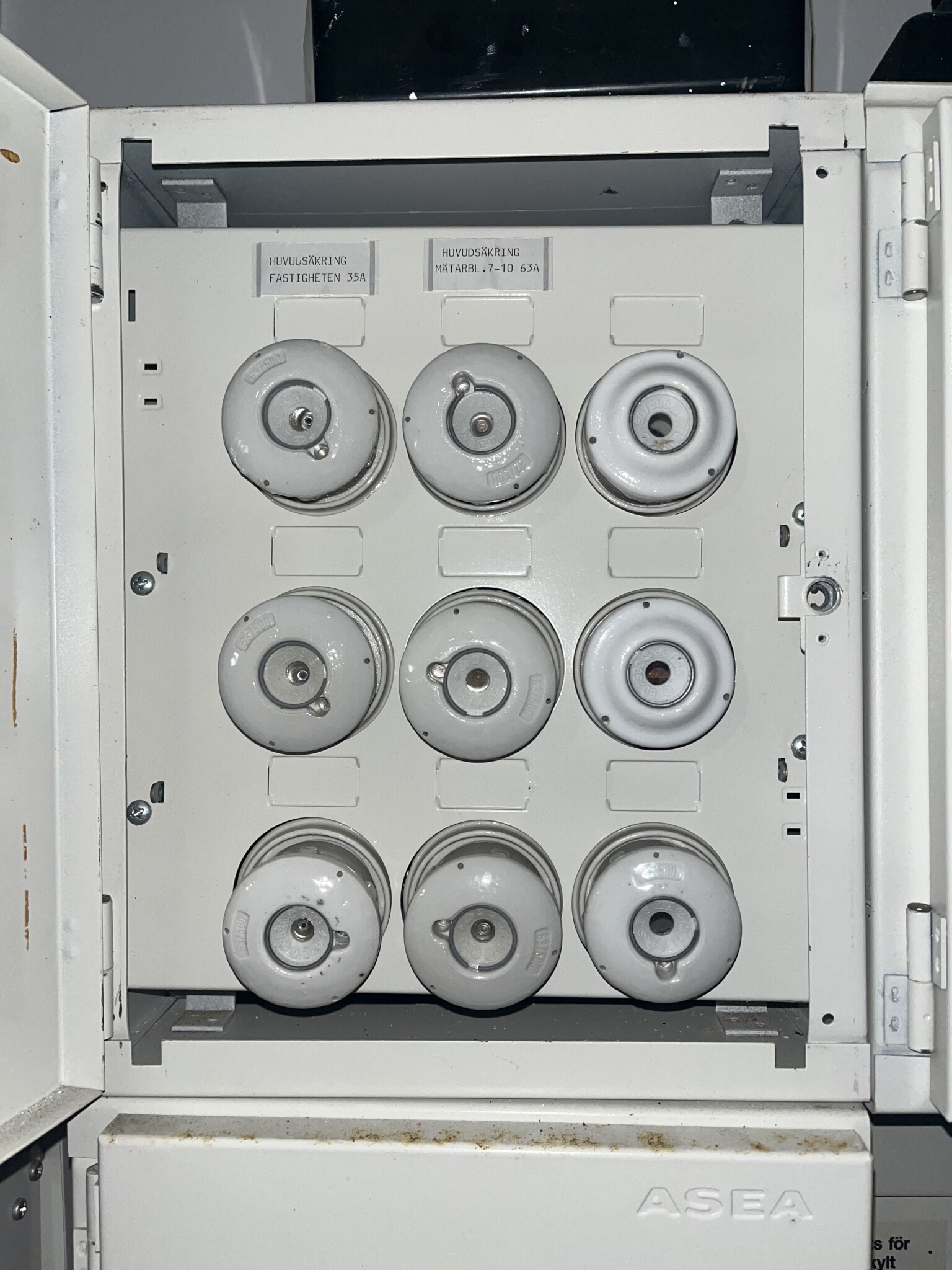

Hej igen! Gick förbi proppskåpet ute. Svårt att se/ta vettiga bilder i totalt mörkret, men den enda som avviker här är proppen i mitten, som är röd/rostfärgad vad det går att se i mörkret. Är det denna som ligger bakom problematiken tror ni?
  • Öppet proppskåp med flera säkringar, den i mitten är märkbart rödaktig.
Efter den lådan bör det finnas flera mätartavlor till lägenheterna, där lägenheternas elmätare och huvudsäkringar sitter.
SågspånPappspikEternit och 2 till
Om jag tolkar dig rätt så är det inte något fel med dessa huvudsäkringar? Det finns även proppar för respektive lägenhet men dessa ser intakta ut för mig. A22 är de som är för vår lägenhet.

Är det lähenhet sitter ibland huvussäkringar i annat utrymme. Ex i källare och sen går de 3 faserna upp till vanligt proppskåp i lgnh.
Ibland är det inte tydligt att en propp gått, först när man skruvar ut som det syns. Ibland känner man även att den är kallare men inte alltid.

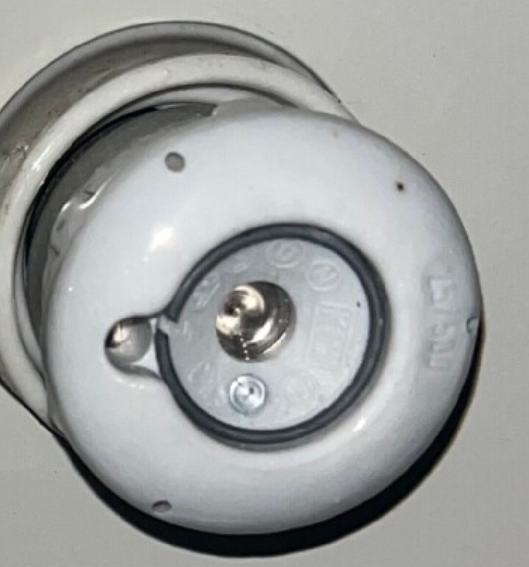

Den längst till höger är definitivt inte intakt.
En defekt vit porslinspropp med synlig skruv på en vägg.
JSten och 7 till
A22 sista säkringen har gjort sitt.
