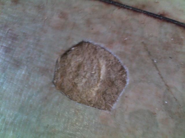

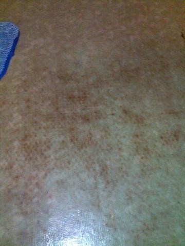

I övervåningen i vårt hus ligger en plastmatta, vet ej exakt vad det är för typ då den fanns där när vi köpte huset (som för övrigt är från -75)
På plastmattan har senaste året utvecklats en "fläck" eller vad man nu skall kalla det...
Jag har ingen aning om vad den orsakas av, för det står ingenting där, så fläcken kommer iallafall inte från något annat som stått ovanför.
Sen har jag funderat endel på fukt... men det syns inget i taket i våningen under!! och jag kan inte känna att det luktar något när jag luktar i skarven (se bild) om det luktar något så är det i så fall någon svag kemikalisk lukt... dessutom känns det inte fuktigt i skarven...
Jag har inte försökt slita bort mattan för att kolla under än... men är inte så sugen på att göra det heller då jag lär få lägga nytt golv i hela våningen i så fall.
Någon här som har några ideer om vad det kan bero på?

Finns det anledning att tro att det går vattenrör eller andra typer av kanaler i golvet under mattan? Finns det någon apparat i våningen under som kan alstra fukt (diskmaskin eller liknande) som stigit upp och stannat mot plastmattan?
Brukar ni våttorka golvet så att det är fukt som slunkit ner i mattskarven?

Svårt att säga något om vad det kan vara, men det kanske är klokast att titta under mattan i alla fall?
Det finns diskmaskin i våningen under! doch i ett annat rum, dvs inte rakt under!
Det är fullt möjligt att värmerören passerar förbi här! dock är trycket stabilt i värmekretsen så jag tror inte att de läcker...
Taket i våningen under visar inga tecken på någon form av fuktpåverkan!
Jag har tänkt ta upp en liten bit av mattan i helgen för att kontrollera under!!
//Tobias

Hej igen!
Har nu tagit upp en bit av mattan och konstaterat att det är snustorrt under mattan (phuuu.... var lite orolig där ett tag)!!!
Vidare luktar undersidar relativt stark... det är någon form av kemisk lukt som jag inte riktigt kan deffeniera...jag har kännt den nån gång förr vet jag, men kan inte sätta fingret på var... någon form av plastaktig lukt, fast ändå inte... vet inte om det kanske kan vara matt-limmet som luktar så eller vad det är....
Kan det vara någon reaktion i själva mattan, typ plastmaterialet i mattan som bryts ner eller liknande?

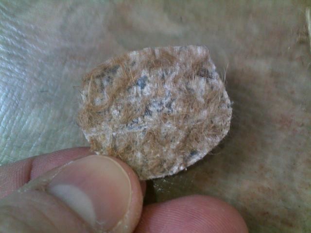

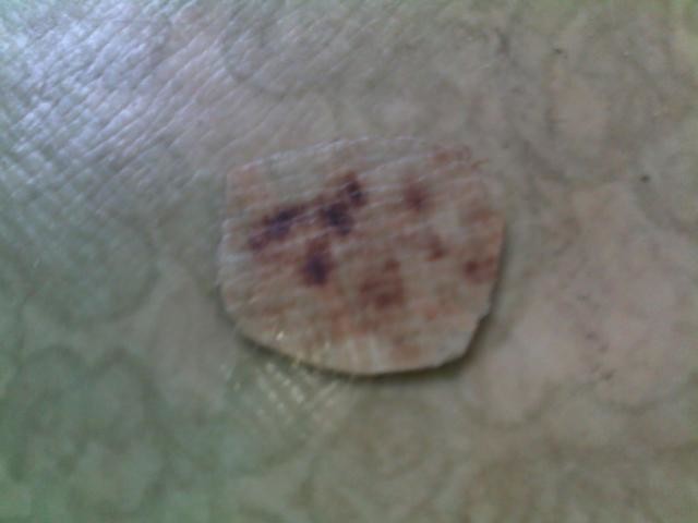

några fler bilder på biten vi tog upp, undersidanav mattan och golvet under mattan:

Jag tror genomfärgningen har kommit med åldern och värmen, plast/vinyl-mattor komprimeras mer och mer eftersom tiden går, både p.g.a användandet och nedbrytningsprocessen.
Troligtvis har du rör under också som går till elementen, kanske därför som koncentrationen har blivit kraftigare punktvis ( svarta rör skarvar).
Man ser också att även skarven/limningen har blivit mörkare, vilket troligtvis tyder på att värmen underifrån har tagit sig ut i skarven.
Kanske dax att byta matta ändå, då denna troligvis är 35 år gammal och limmad med kontaktlim.

Flera år försent...men kanske någon som ändå kan ha glädje av svaret.T tobias_cn skrev:
Har precis sett en liknande fläck och den är orsakad av en hundbädd som legat på samma ställe i flera år. Troligen har det blivit en utfällning från gummimaterialet under den. Det är samma typ av fläckar som blir efter exempelvis bildäck.
