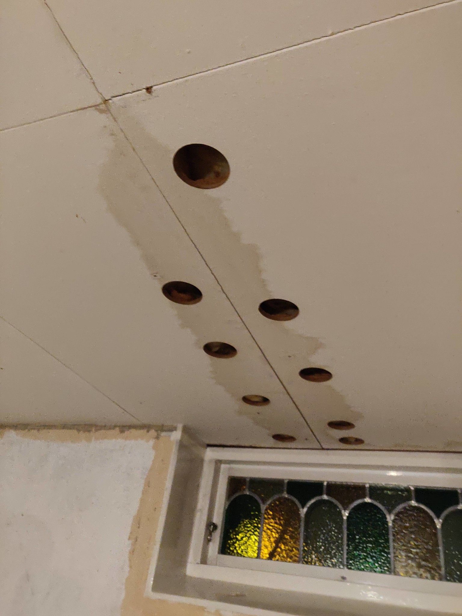

Jag ska byta innertak i källaren på vårt gullringshus från 1968. När jag tog bort undertaket hittade jag dessa hål i innertaket. Det är ju också någon missfärgning runtomkring. Kan det ha varit någon fuktskada eller liknande tidigare som vädrats ur? Vad kan hålen annars ha haft för funktion?
Vi är andra ägarna och köpte huset för snart 3 år sedan. Så jag hade intrycket att undertaket suttit uppe i närmre 50 år.

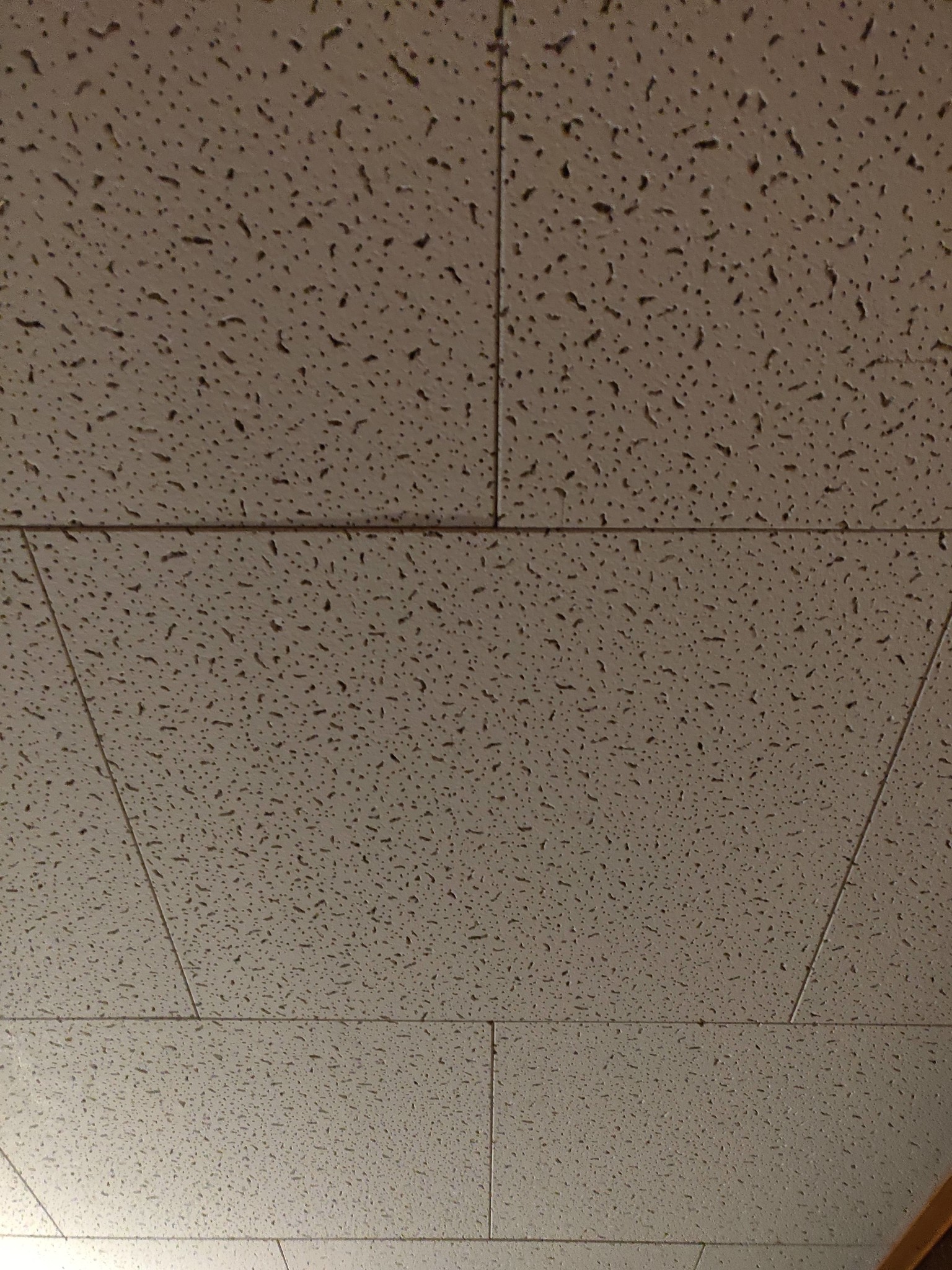

Bifogar bild på hur undertaket såg ut också. Skadat innertak med flera runda hål och missfärgningar runtomkring nära ett fönster med glasmålning.

Gissning är att det är precis som du säger, vädringshål. Ser det ut att vara fuktskadat inne i hålen? går det några rör inne i hålen?
Nej inga rör. Bara isolering bakom. Så frågan är hur mycket funktion det fyllt? Åh andra sidan 9 hål.
Men om jag tar bort hela innertaket och lägger glespanel och nytt innertak så bör det väl vädra ungefär lika mycket?

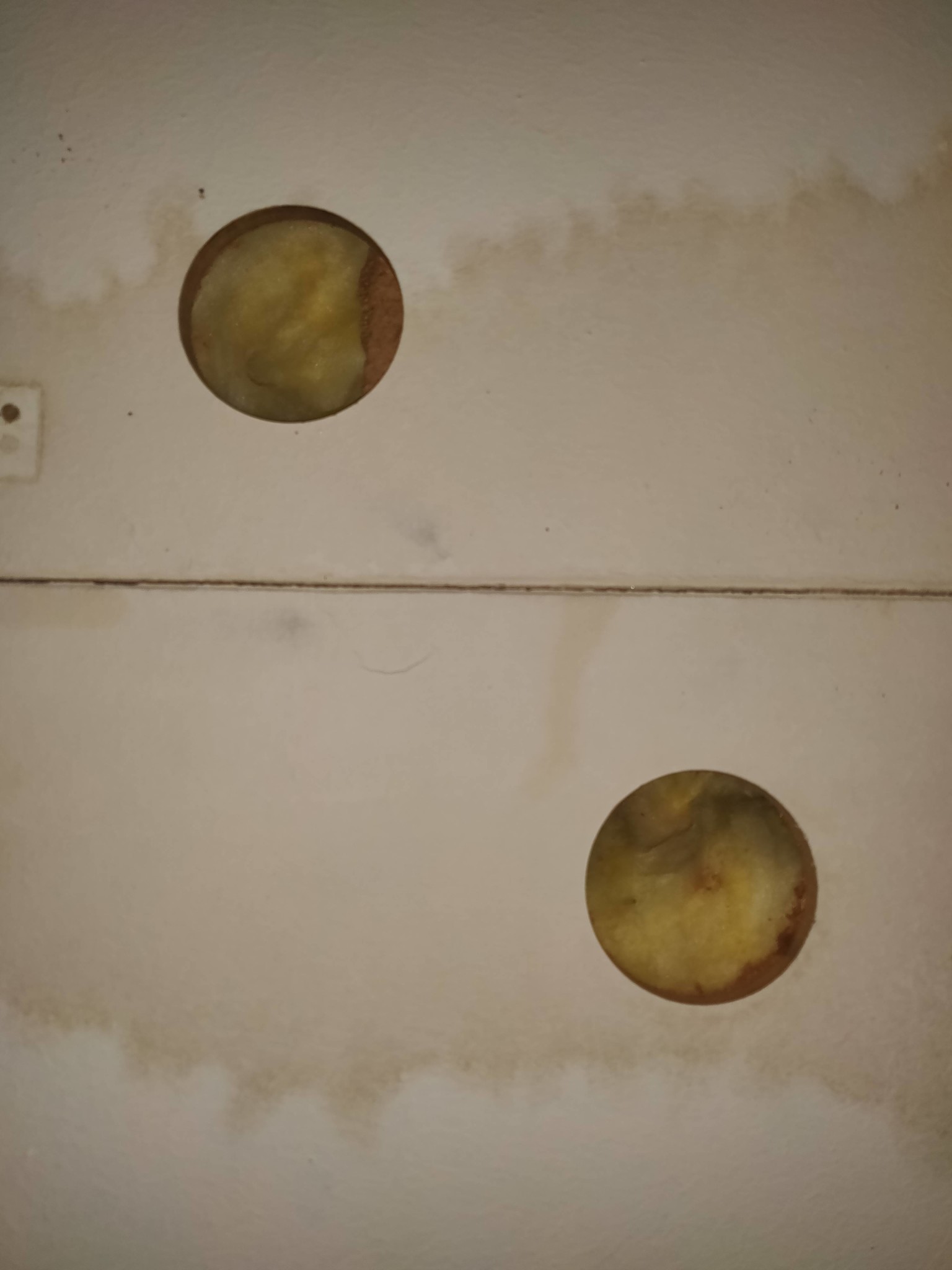

Två cirkulära hål i en vägg med synlig isolering och vattenskador runtomkring.

Förhoppningsvis så är det redan utvädrat och torrt. Vad är det som finns på övervåningen? Är det balkong eller dörr precis ovanför, eller annan öppning i ytterväggen?
Det känns torrt och luktar inget så jag tror det också. Ovanför finns ett sovrum med både fönster och altandörr ut. Fönstret ligger rakt ovanför och dörren 1m åt höger sett inifrån.
T
Då TROR jag att det är fukt som har kommit in pga av det. Har varit med om samma sak, dock så var den mellan våningsplanen och vi torkade ut det utan att göra hål (rev ner allt).
