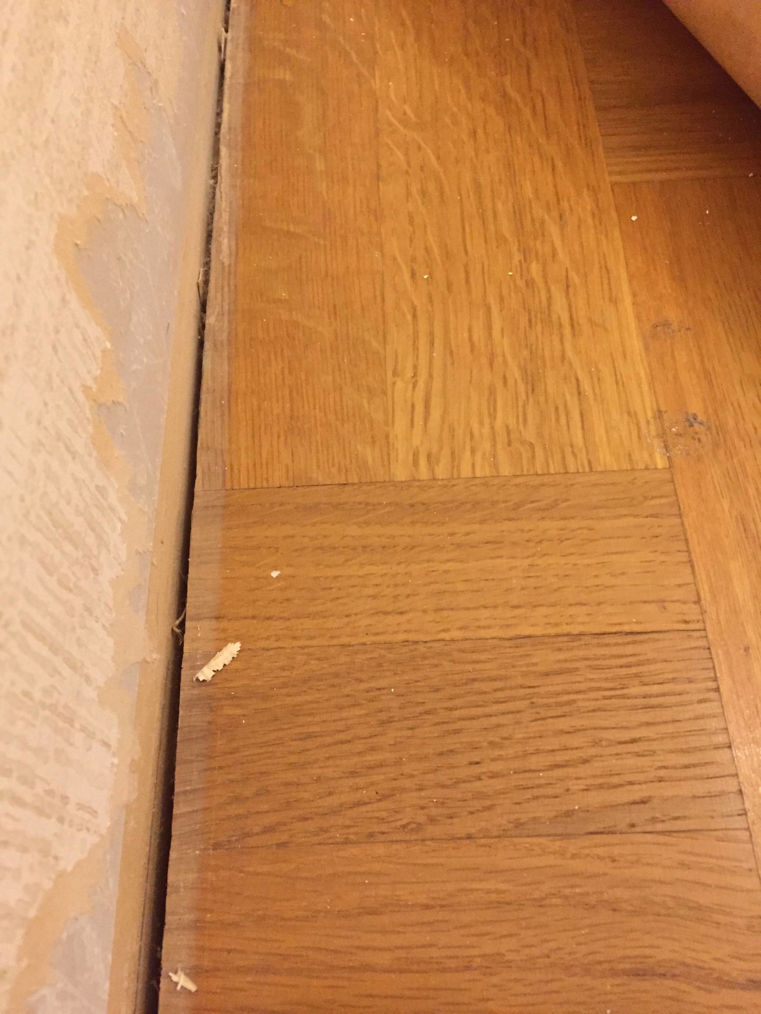

Jag har ett rum med gammaldags parkett i ett hus från 1964. Det luktar märkligt från under golvet precis vid golvlisten på ett bestämmt ställe. Typ ”sommarstugelukt”. Vi skulle vilja ta bort en del av parketten för att undersöka detta och undrar hur vi ska göra. Det är alltså gammaldags parkett limmad i bitar och vi vill sätta tillbaka det vi tar bort. Några tips och förslag?

Det finns två huvudtyper av parkett: 1) Stavparkett, ofta lagd i fiskbensmönster. Varje parkettbit är en egen "bräda" som är spikad i ett undergolv, normalt bestående av vanliga golvbrädor. 2) Lamellparkett. Golvet är uppbyggt av spontade brädor (ofta bestående av flera skikt) med små parkettstavar som är limmade ovanpå i mönster, på längden och på tvären. Om bräddorna är tillräckligt tjocka kan de läggas direkt på golvreglarna.
Eftersom tillvägagångssättet för er skiljer sig åt mellan typ 1 och typ 2, är det nödvändigt att ta reda på vilken typ ni har. Ta ett foto på nära håll. I ett hus från 1964 är det nog mest troligt att det rör sig om typ 2, men man kan aldrig vara helt säker.

Detta är en typisk parkettbräda, typ 2 enligt min tidigare indelning. Då gäller det att lista ut var den sista brädan är spikad. Jag skulle gissa på andra sidan golvet. Längst in, dolt av fotlisten, bör det finnas spikhuvuden. Lossa spikarna och pilla upp den innersta brädan försiktigt. Därmed bör utrymmet under parketten bli synligt för inspektion.
