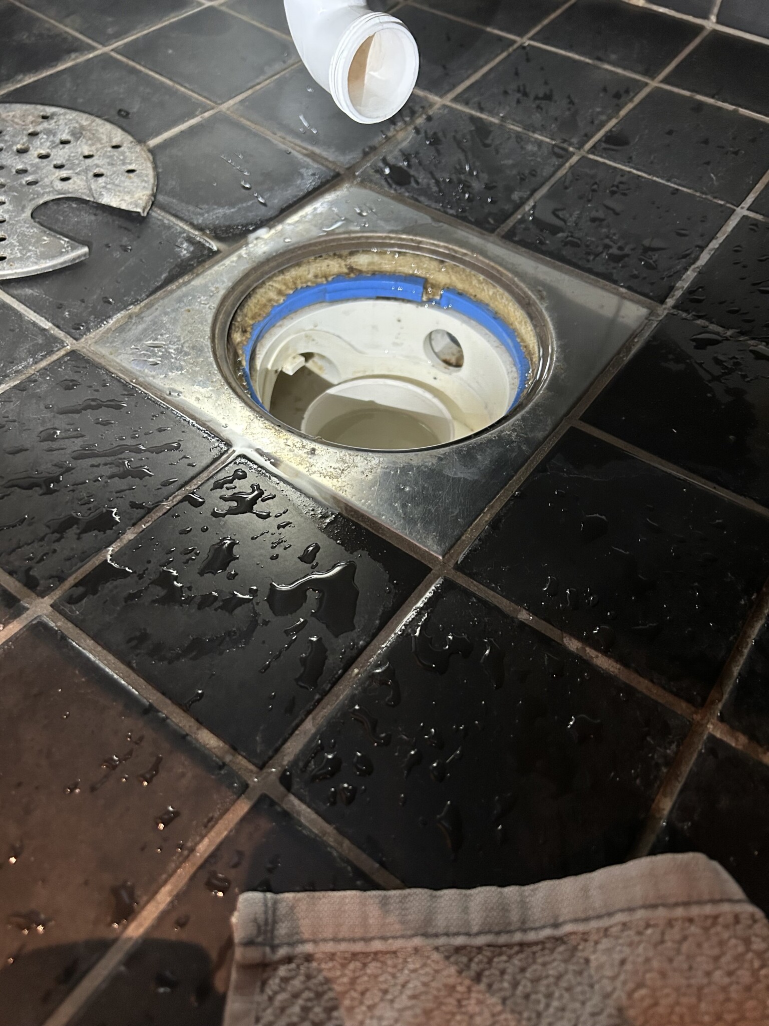

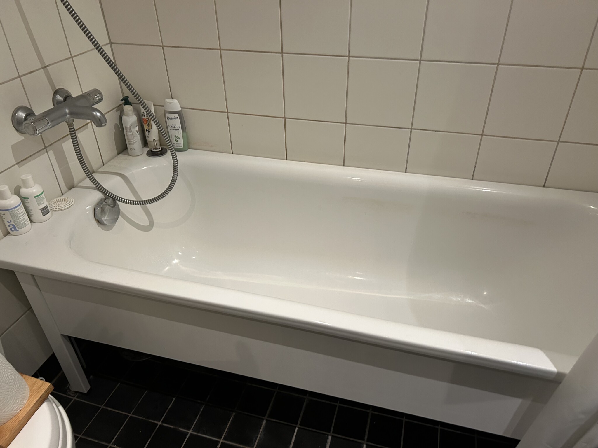

Lägenhet från 2008. Ett badrum med toalett, handfat, tvättmaskin, torktumlare, och badkar.
Bott här i 5 år, men nu denna vecka har det plötsligt börjat lukta äckligt i badrummet. När vi luktar runt så lokaliserar vi lukten till badkaret.
Bifogar bild hur badkaret ser ut och hur det ser ut under badkaret.
Lukten kom plötsligt denna vecka, annars har det inte luktat nåt. Och det luktar.. tycker nästan det luktar bajs? Inte den vanliga mögellukten. Men ingen har bajsat i badkaret :-)
Vad kan sånt här vara? Är det mögel? Kan det vara nån vajsing i rören från de som bor ovanför oss? Nu tyckte sambon att det luktade i hallen också, hehe vet inte riktigt hur stort detta problem är. Men i en lägenhet från 2008 borde väl det mesta funka?

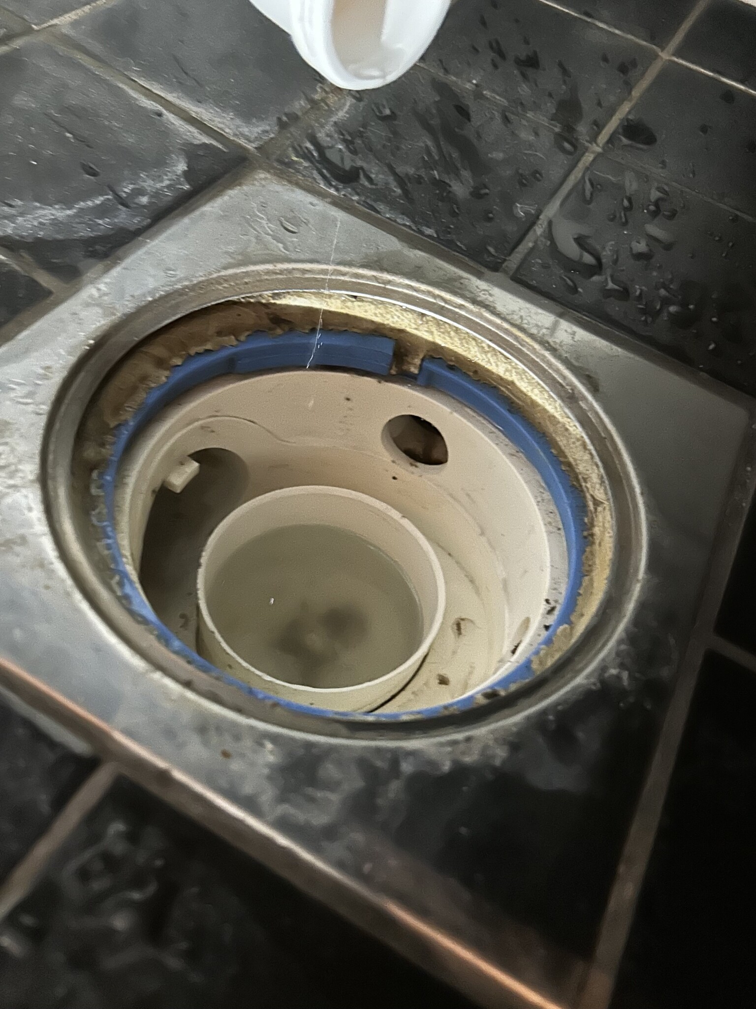

Mycket enkelt. Vattenlåset saknas. Så du får skitlukten in i badrummet.
Snart får du säkert svar från de som vet vilken golvbrunn du har, så du kan köpa ett nytt vattenlås.

Skulle gissa att det är det här vattenlåset

Tack alla svar!
Tidigare i veckan rengjorde jag handfatet, sen hade jag svårt att sätta tillbaka vattenlåset där. Liksom det droppar lite när jag sköljer mycket i handfatet. Fattar inte varför, det har alltid bara varit att dra åt vattenlåset så blir det tätt. Men av nån anledning så droppar det lite nu...
Detta var bara nån dag innan det började lukta mer i badrummet, speciellt från badkaret. Kan det vara relaterat? Det som @Alfredo nämner om ventilation?

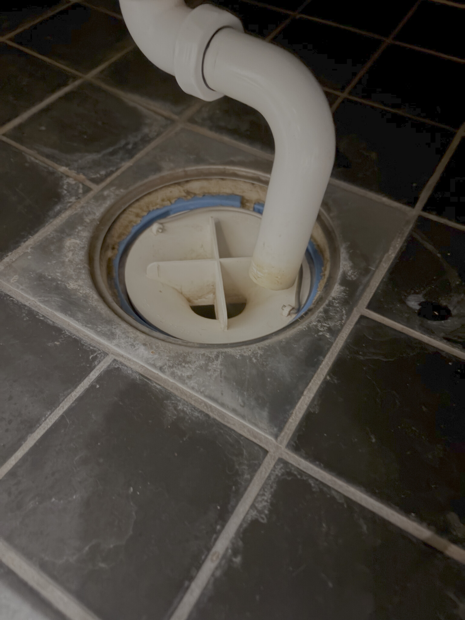

Iaf, korkade jag tog bort stora vita grejen under badkaret (som jag nu av er lärt mig också heter vattenlås) för att fotografera. Den är kvar :D
Bifogar bild på hur det ser ut när den grejen sitter på.
Men liksom det luktar ändå. Det luktar mindre än när vattenlåset var av, men rummet är inte luktfritt.....

Dert ser ut som du har satt dit vattenlåset fel

Aj då! Hur vet man vilket håll som är rätt?! Vad ska man tänka på? Vad är "målet" när man stoppar i vattenlåset?

Du har väl fyllt på vatten i vattenlåset?
Det är ju själva vattnet som hindrar att illaluktande dofter kommer upp ur vattenlåset.
