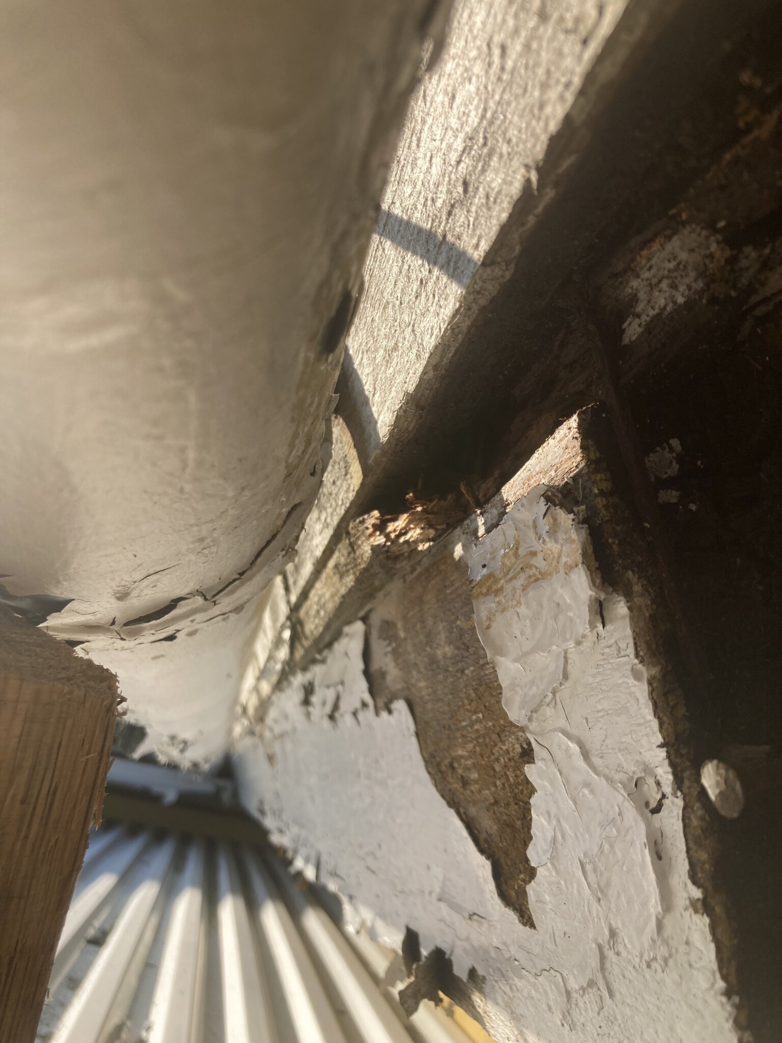

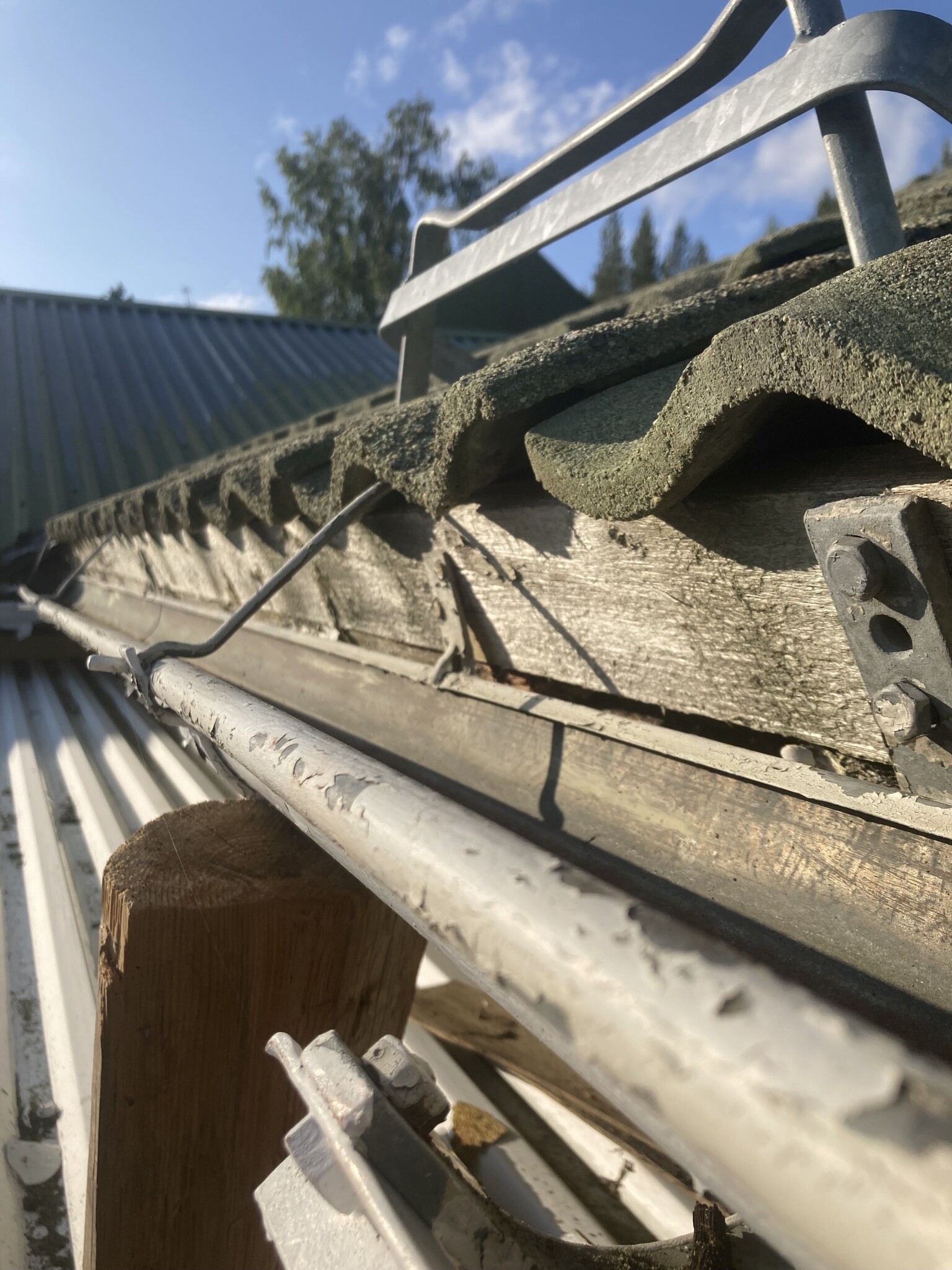

Lånar denna tråd. Har en märklig konstruktion som bevisligen fungerat sådär.
En helt tät takfot, sista bärläkt/takfotsplankan ligger dikt mot råspånten, inga glipor mellan bärläkt/planka och råspånt för att vattnet som kommer dit ska ta sig vidare neråt, inte på baksidan heller som det beskrivs på matkällaren i tidigare inlägg. Som man ser på bild 2 är råspånten som en hamburgare mellan två bröd. Fukten har lösts med en ventil på undersidan vilket ändå funkat
Helt otroligt att endast sista brädan på råspånten har ruttnat. Takstolarna är intakta.
Funderar att lösa detta genom att göra en liknande konstruktion men med en glipa på kanske 3 cm mellan takfotsplankorna och råspånt. Har den kostruktionen på en nyare del av huset.
Alt två är att lägga ströläkt hela vägen. De slutar idag under näst sista bärläkt. Andra bud?
