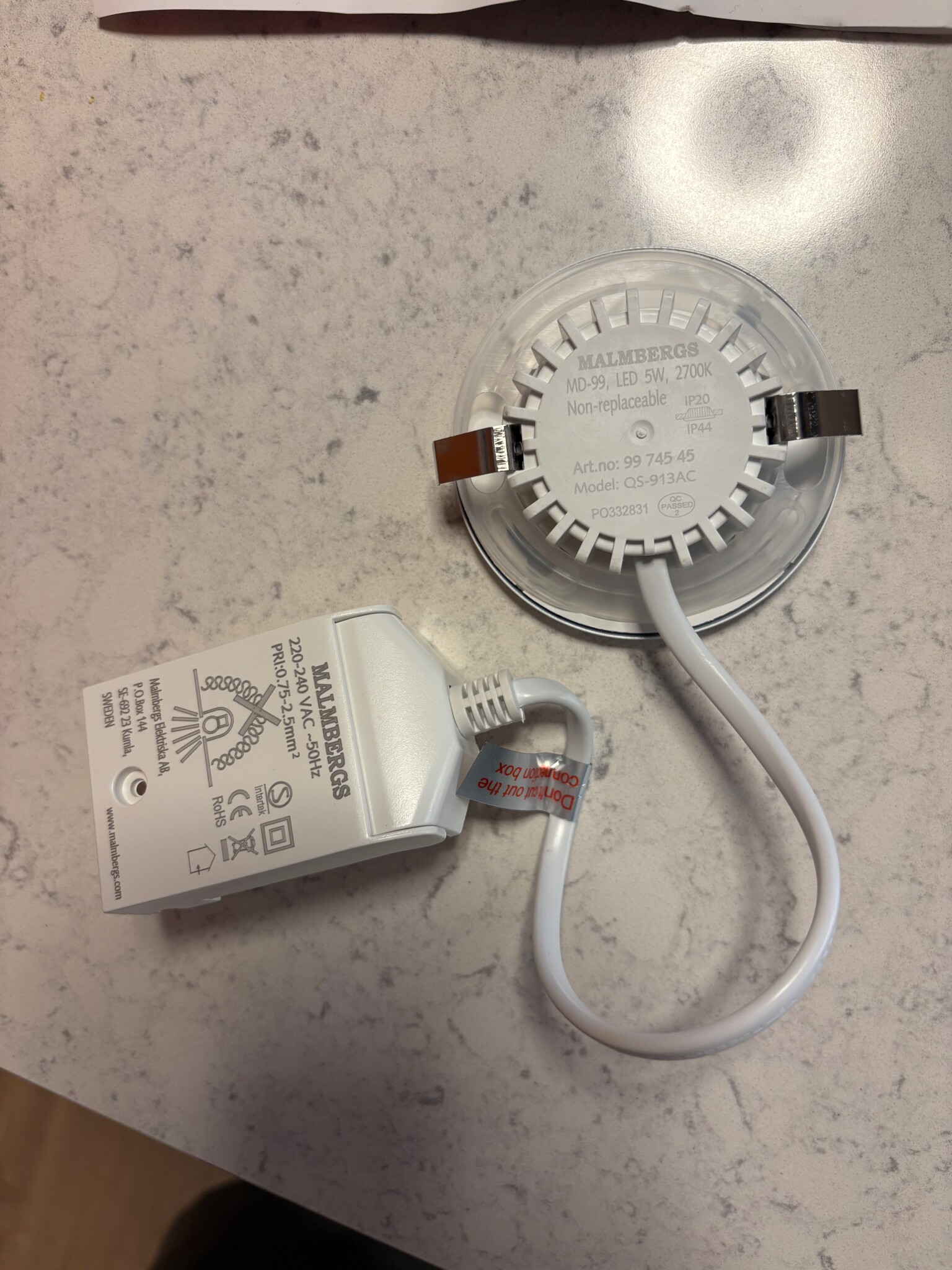

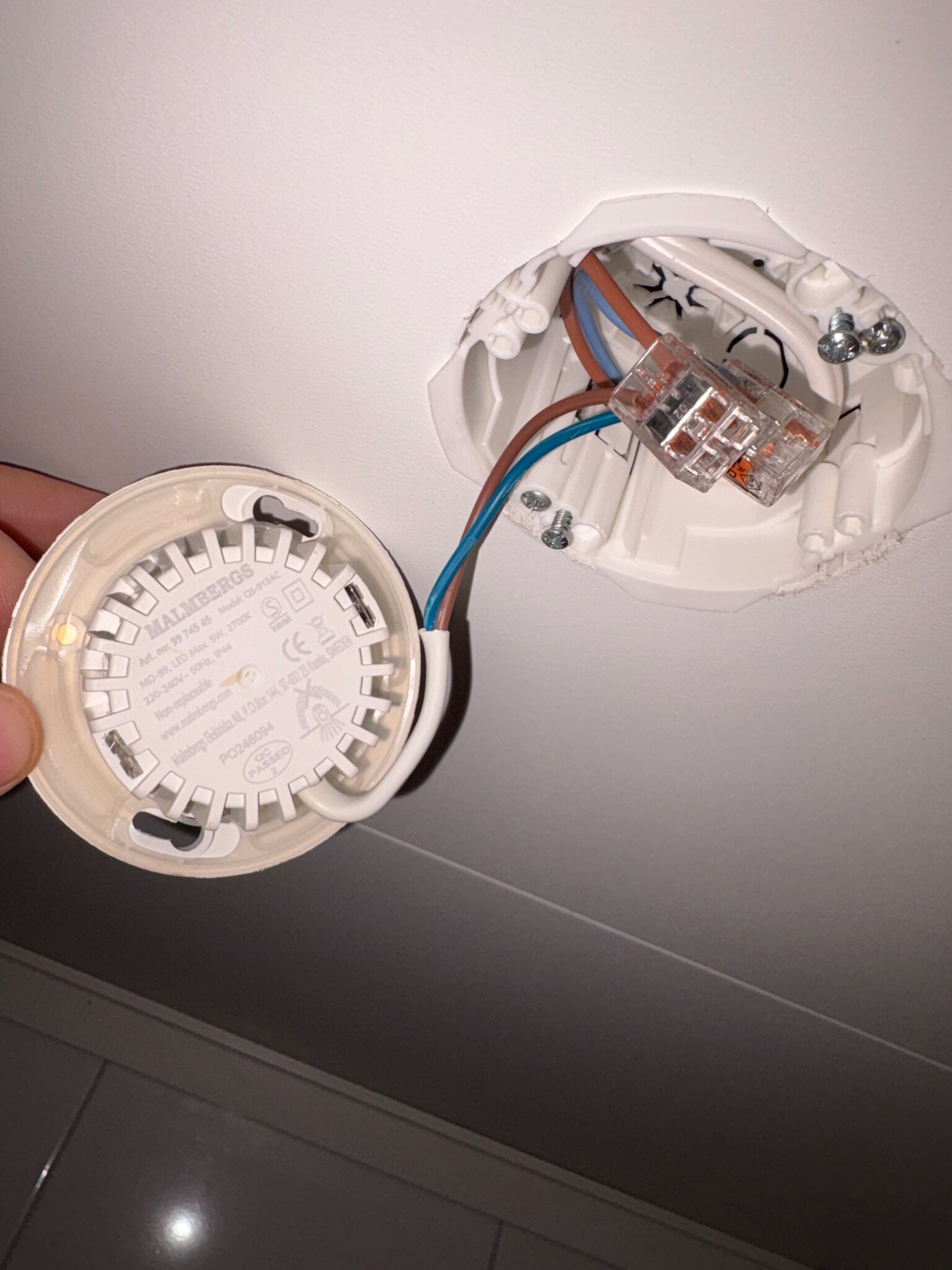

Jag har Malmbergs MD-99 installerade i mitt badrum från 2021. En spot är trasig så jag tänkte att jag beställer en ny. När den nya levererades sitter en puck (driver?) på kabeln och en fet lapp där det står att kabeln inte får kapas. Spottarna som är monterade har alla kapade kablar. Det är exakt samma modellnummer och beteckning.
Någon idé varför det är såhär? Vågar jag kapa kabeln på den nya spoten och installera som den gamla? Jag har inte hittat någon driver någon annan stans.
Har även skrivit till Malmbergs och ställt frågan men inte fått något svar.

Fick detta svar från Malmbergs:
Tack för ert mail. Vad jag kan se så kom ”pucken” tillsammans med spotten även 2021 precis som idag, varför någon valt att klippa kabeln eller hur de installerat spotten vet jag tyvärr inte. Men som det står ska man inte kapa kabeln, MD-99 AC LED-downlight är en spott där man slipper drivdon för smidigare installation.

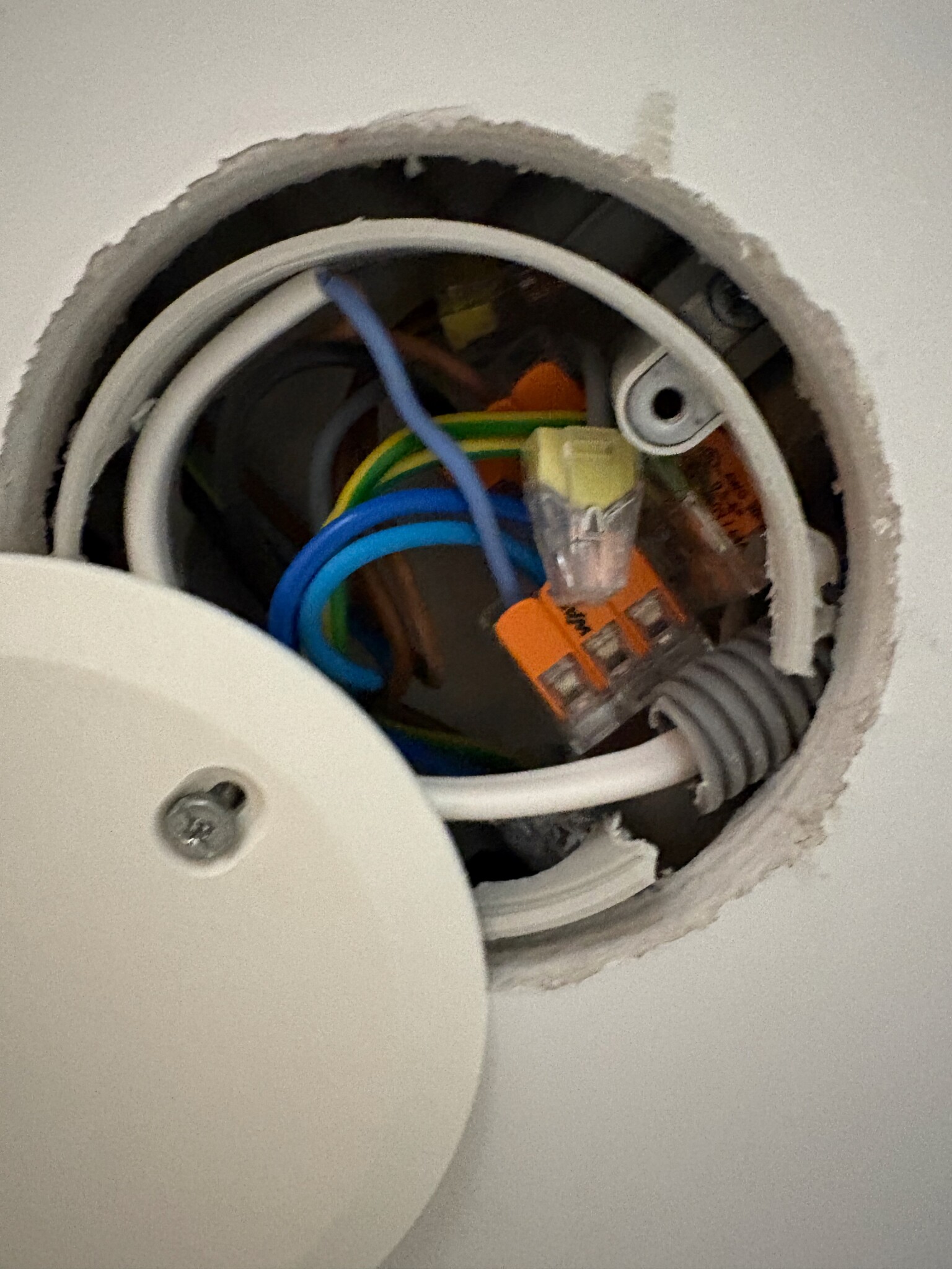

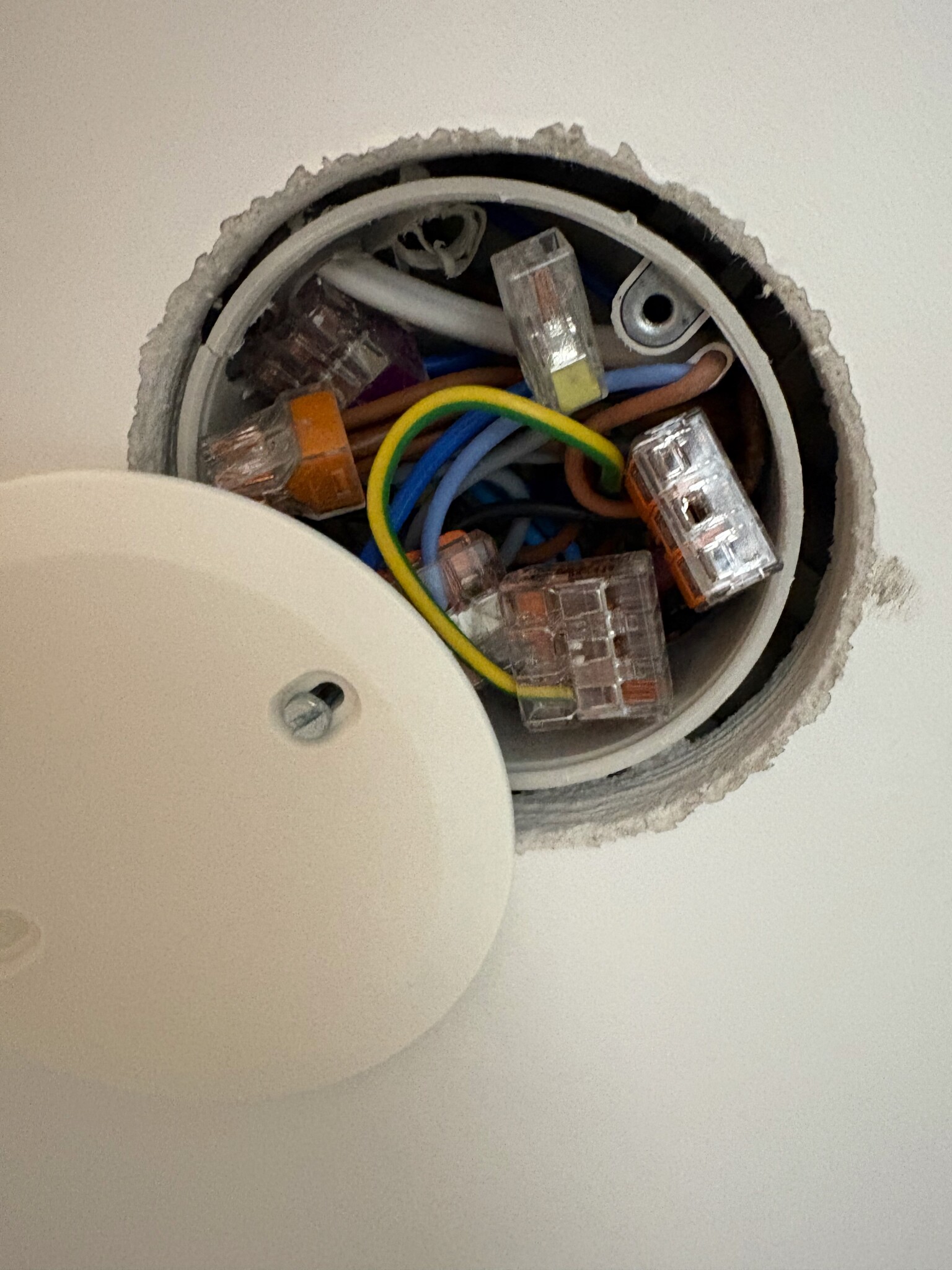

Förmodligen har installatören när de monterade de gamla upptäckt att det var för trångt i dosan för att få plats med den "inbyggda" drivern. Sitter en driver någon annanstans som har kapacitet att driva flera spottar.
Jag personligen hade klippt bort drivdonet och kopplat in som den gamla var inkopplad...

Jag undrar om "pucken" verkligen är en driver. Jag misstänker att det bara är en ovanligt klumpig inkapslad anlutningsplint. Hur ser den ut om man öppnar den, om det bara är en anslutning så bör det lätt synas. På den äldre lampan är ju själva lampan märkt 230V. Det b orde den inte vara om den skall drivas ev en extern driver.

Fick svar nu från Malmbergs att ”pucken” bara är en kopplingslåda. Denna spotten är gjord för 230 så den behöver ingen extern driver.
Så borde ju bara vara att kapa bort den och koppla in exakt som de gamla tänker jag 🤷🏼♂️

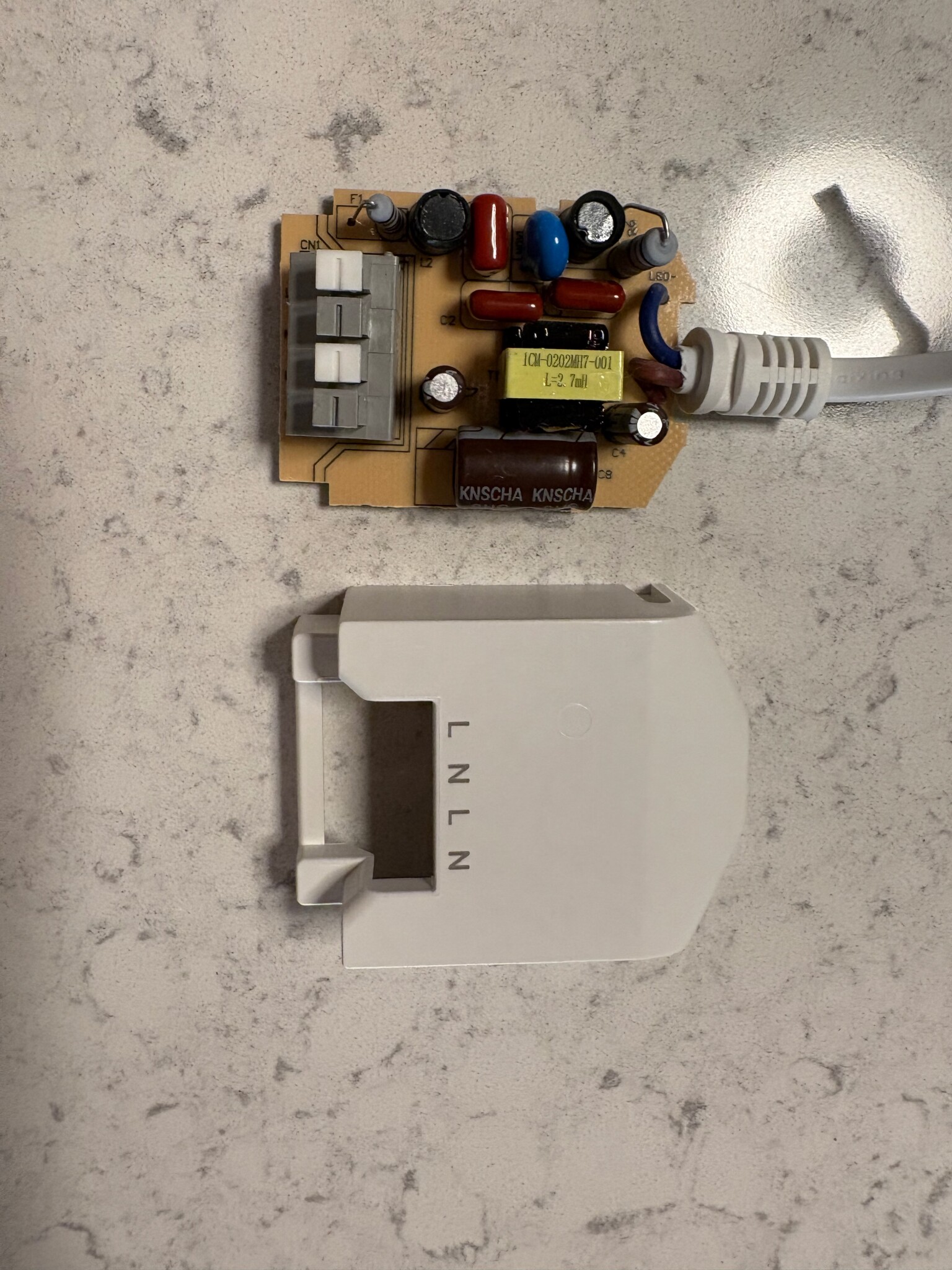

Så jag kapade glatt bort den och kopplade in exakt som de gamla spottarna. Den lös i ca 0,5s och sen slocknade den. Därefter plockade jag isär "kopplingslådan" vilket i mina ögon ser ut som ett drivdon, vilket gör att den absolut måste vara där.
Så nu står jag här med en bränd spot, ett hål jag inte får plats med drivdonet i och har inte hittat några andra ersättningsprodukter som passar och drivs på 230 rakt in.
Några förslag?

Varianten utan drivdon går på 10v så den behöver ett drivdon någon annanstans.janwide skrev:
Jag har köpt exakt samma modellnummer och artikelnummer som den som sitter monterad, se bilderna.
Kan det vara så att man i något skede ändrat designen och gjort drivdelen extern. Kanske för att minska värmeutvecklingen i själva spotten. Data om matningsspänning, dimbarhet osv. har ju flyttats till "inkopplingssplinten". Köpa en ny likadan och byta ut dosan mot en djupare kanske? Transplantera drivelektroniken (det är troligen den som falerat, inte LEDen) från den nya till den gamla om du är händig med lödkolven?
