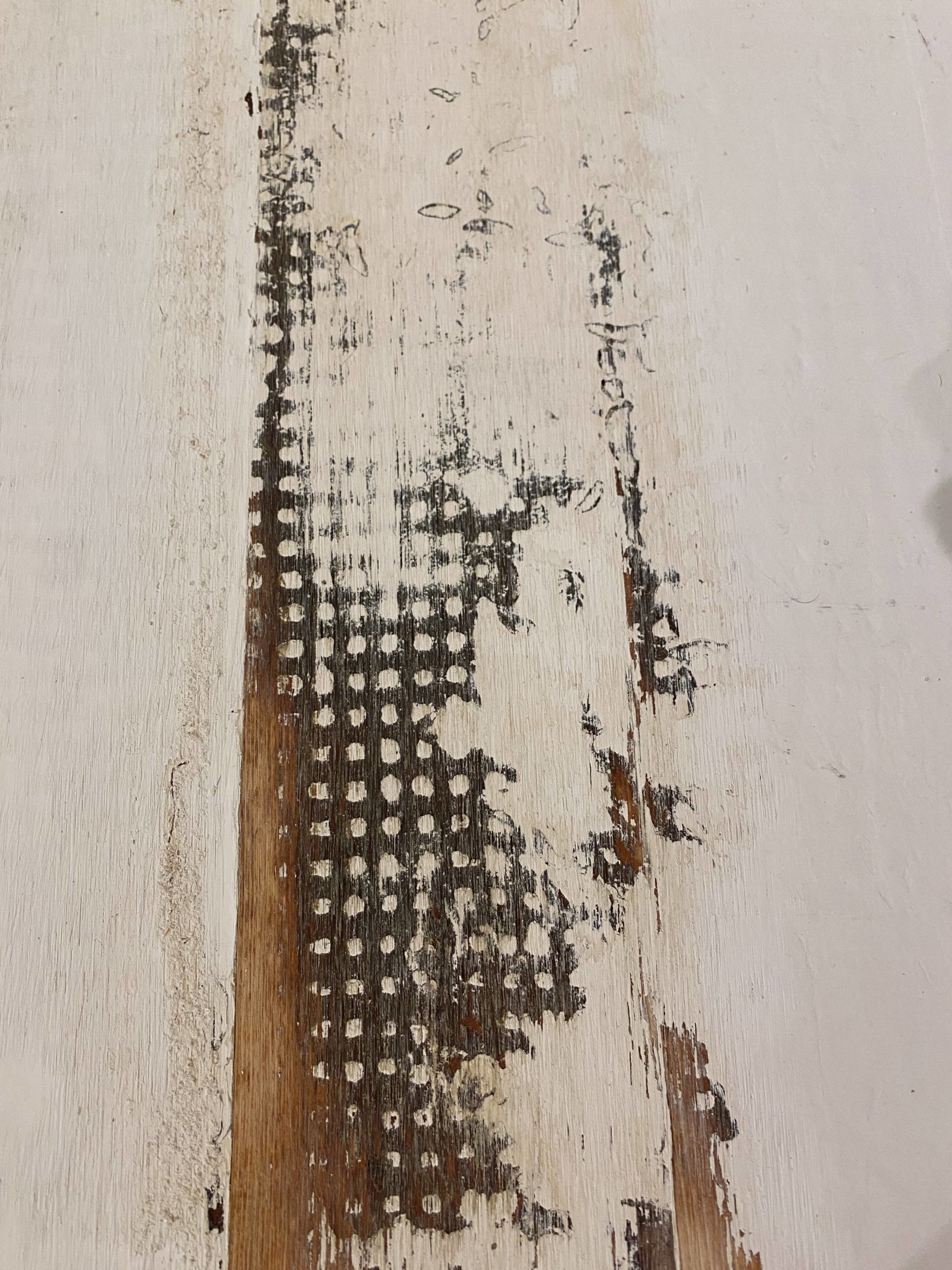

Vi gjorde ett försök att börja slipa ett målat trägolv i vår källare men då dök den här konstiga ”beläggningen” (?) upp. På vissa plankor hade det gått att få fint men som man ser på bilden är det mörkt och som små runda hål. Någon som har någon aning om vad det kan vara? Antar att det blir att lägga golv ovanpå, tyvärr är det redan lågt i tak som det är. Rädd för vad det hade kostat att riva ut allt. Vet att uppreglat trägolv i källare inte är att rekommendera men det är dränerat och inga fuktproblem. Hur hade ni gjort? Tyvärr inte obegränsad budget.

Förmodligen så är det limrester från någon matta som varit limmad där förut. Mattor har ofta knottrig baksida.
Golvet verkar också ha varit fernissat förut med tanke på den mörka tonen på de plankor du fått nästan rena. Fernissa är ett elände när det gäller att sätta igen slippapper.
Lösningen på båda problemen är grövre papper. 36 eller 40 på golvslipen. Punktinsatser kan även göras med 24-papper om man är försiktig med omgivande trä.

Är det inte kvarvarande limrester från en gammal limmad matta?
Du få hyra en riktig golvslipmaskin och först slipa med riktigt grovt papper så du slipat bort nån millimeter. Går att få snygg fason på trägolv, men går inte med små handhållna hobbimaskiner.

Så är det säkert. Vi hade inne en firma men de gav upp sa att maskinen inte bet på det här och maskinen var typ större än mig. Antar att de testade med tillräckligt grovt papper.GoC skrev:
Det låter mycket troligt! Tack! Vi hade inne en firma med rejäl maskin men sa att det skulle ta för lång tid och att maskinen inte tog alls på de här ställena.GoC skrev:

Maskinen inte tog alls? Det ser inte ut som man slipat särskilt mycket? Med en riktig golvslip och grovt papper kan man slipa så mycket att golvet blir förstört typ.......ser mer ut som man slipat med för fint papper och det börjat dega igen papperet.

Japp, slipa på diagonalen först. Man kan också hålla på matolja innan slipningen, då kladdar inte pappret igen.
