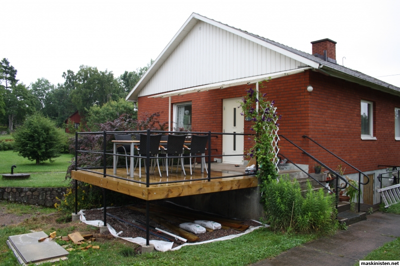

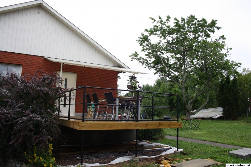

Vi ska utöka uteplatsen, orginal är det en gjuten klump med metallräcke i 60-talsstil. Vi har bestämt oss för att fortsätta med metallräcket iom att det passar in i husets stil men det blir ett trädäck som förlänger gamla uteplatsen med ungefär 3meter.
Jag bifogar nedan en bild på det befintliga räcket. Det kommer kompletteras med en underliggare ungefär 10cm från golvnivån. Då detta projektet egentligen började med att det skulle göras ett barnsäkert räcke men eskalerade till att det var lika bra att bygga ut det lite om man ändå skulle byta räcke så känns det lite misslyckat att vi fortfarande kommer ha ett ej barnsäkert räcke
Min plan är att skaffa typ markisväv o spänna fast på insidan av räcket, antagligen mörkgrönt eller liknande.
Mina frågor då...
Hur spänner jag fast det? Jag tänker öljetter med 25cm mellanrum uppe o nere o sen ngn form utav rep eller snöre runt räcket. Åsikter?
Leverantör? Någon här som har tips vem som kan leverera detta, det blir ju då 4 delar, den längsta runt 5 meter lång o den kortaste 3 meter, totalt runt 16m o runt 80 högt. Kan man köpa kapellväv till båtar o sen fålla o slå i öljetter själv?
Lite bilder på hur det ser ut idag.
Kommer alltså lägga till en underliggare i nederkant för att fästa väven i.
Mina frågor då...

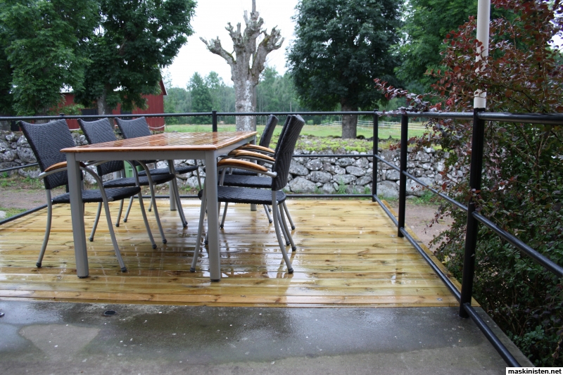

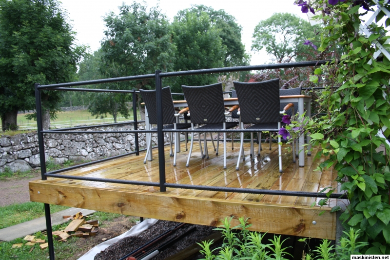

Markistyg är en standardvara. Finns där man säljer båttillbehör, på IKEA, tygaffärer och ibland på Rusta eller Bauhaus.
I just ditt fall skulle jag sätta dit öljetter i höjd med mellanliggaren också.
Ser inte var svårigheten ligger.
Men här kommer en personlig åsikt: Jag tycker proportionerna på det befintliga räcket är fint. Fundera på att sätt plexiglas i stället så att inte ljuset tas bort. Prata t ex med en glasmästare.
Har fått tag på kapellväv genom en firma, de tyckte att jag skulle fålla 4 cm o sen slå i öljetter o fästa med buntband. Får jag inga bättre tips kör jag på det. Har kommit en bit på väg nu, det börjar likna något iaf
Öljetter låter bra men buntband tycker jag låter B minst sagt. Gillar mer ditt ursprungliga förslag med något snyggt rep på lämpligt sätt.MagnusSt skrev:
Jag tvivlar inte på att det skulle funka. Det är mest det estetiska som inte känns bra. Jag skulle tycka att det känns "ofärdigt". Nu pratar jag om vanliga buntband. Det kanske skulle vara OK med lite bredare (svarta) om man kan dölja själva "buntbandslåset" lite.MagnusSt skrev:
Sådär, nu e det skarpt läge, räcket e klart, markisväv är beställd, kommer klippa till, fålla o slå öljetter själv. Någon som har några fler tips o råd angående hur man kan fästa markistyget på ett bra sätt?
