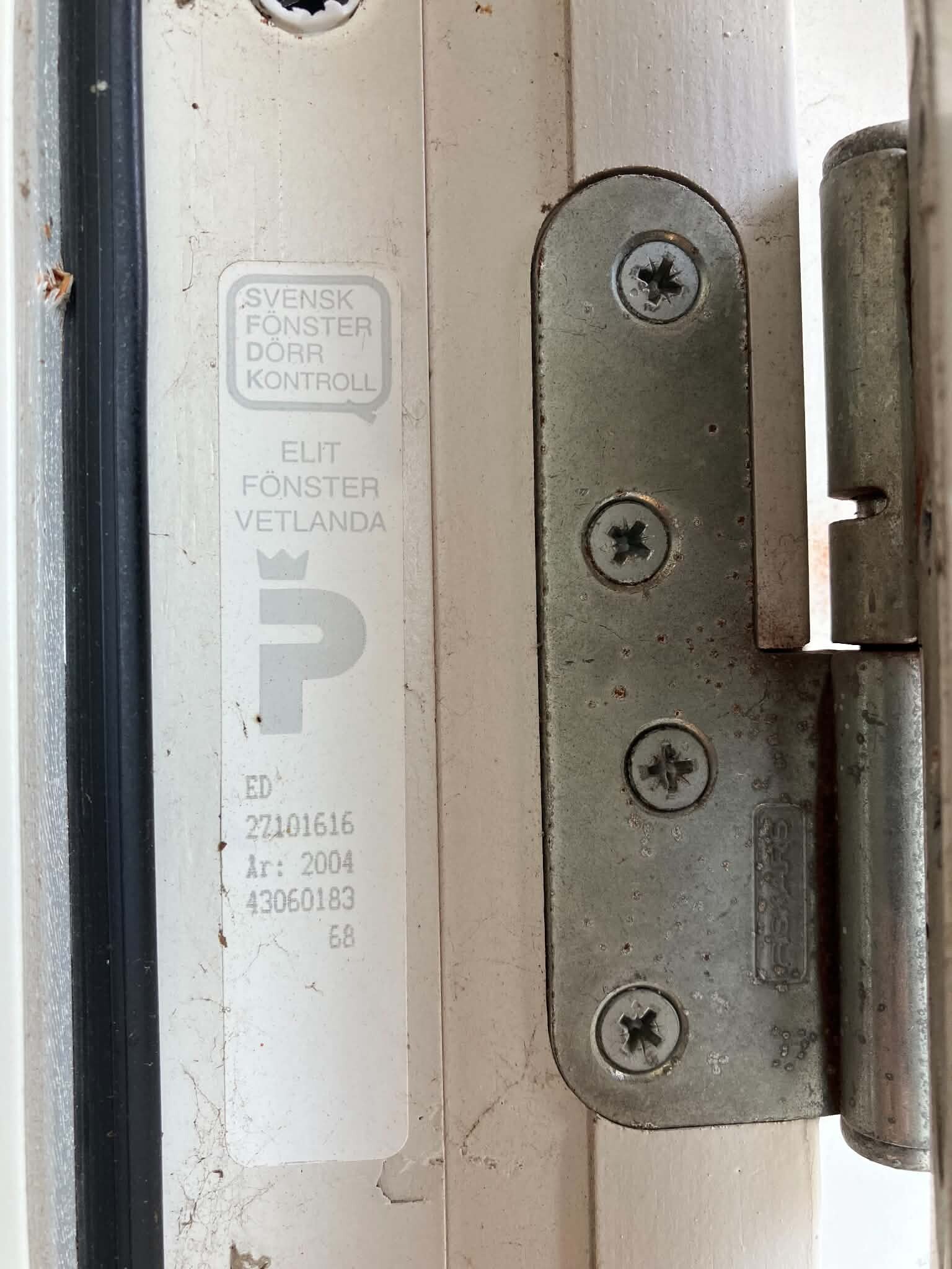

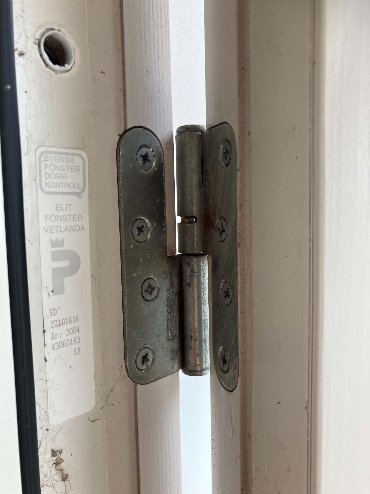

Jag har problem med en altandörr från Elit Fönster.
Det är extremt svårt att stänga dörren med handtaget, det går knappt ens med full kraft.
Går dessa gångjärn att justera (och hur i sådana fall)?
Tack på förhand för all hjälp!
Mvh

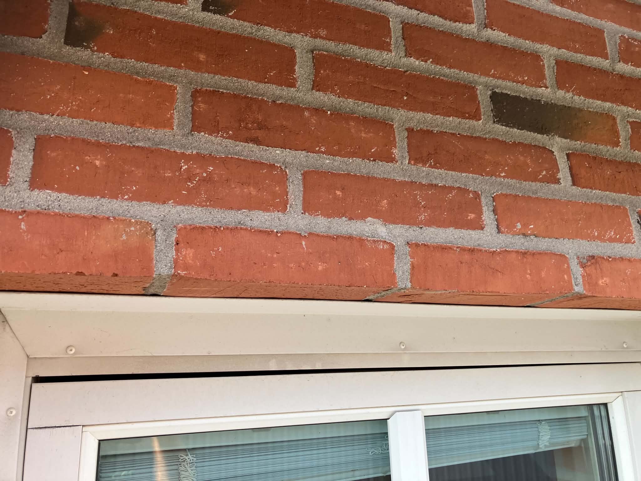

Är karmsidorna, tröskeln & överstycket i lod & i våg?
Är dörrbladet i lod & i våg?
Tar dörrbladet i mot karmen eller tröskeln?
Är det lika stor springa mellan karmen & dörrblad på gångjärnsidan som tryckessidan?

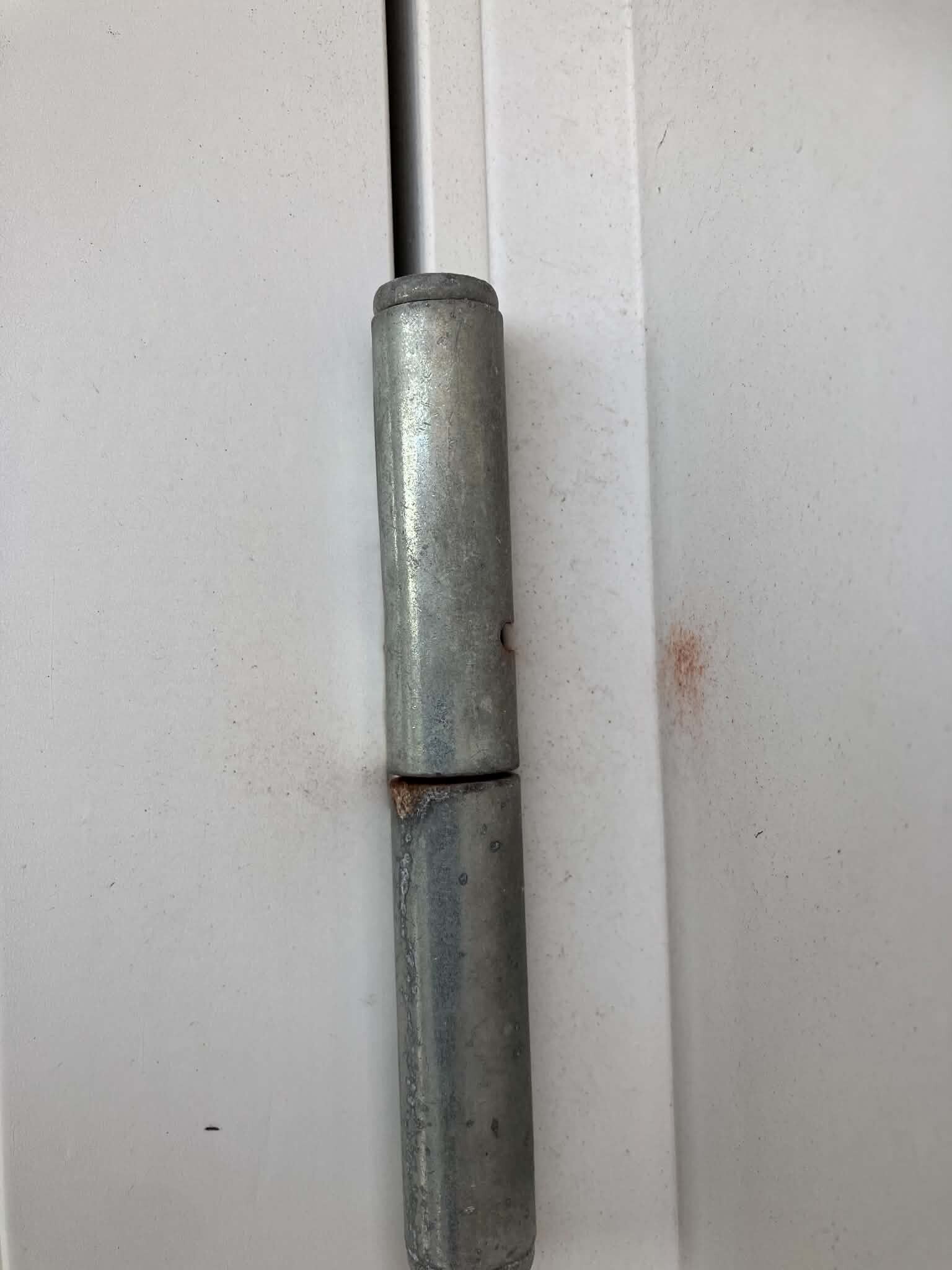

För att höja dörrbladet så kan man lägga i brickor i gångjärnet.
Lutar dörrbladet så riktas gångjärnen med gångjärnsriktare.
