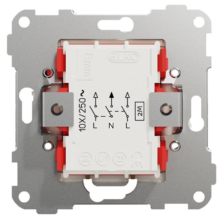

Tittar jag på "analogt" så tolkar jag denna bild att det går en ledare(fas) in i den samt en Neutral(nolla). Sen går det ut två ledare och en nolla till motorn. Den bryter alltså också nollan? Jorden går separat till motorn.

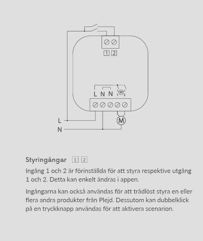

Men jag tänkte att det ska in en plejd jal-01 i det här. Utifrån bilden nedan så får jag följande tankar
1. Här dissar man den traditionella brytaren med pilar och tar vanliga brytare eller? Eftersom nollan inte går via den? Eller använder man samma fast man struntar i att koppla på nollan så man får "pilarna" på knapparna?
2. Om jag tänker rätt när jag centralmonterar så måste jag dra en fasledare till brytaren samt gå med två ledare tillbaka ned till plejden. Sen vidare från plejden(och centralen) med 2 ledare, en nolla och en jord till motorn?
Har du inte kommit alltför långt med jobben bör du verkligen tanka igenom detta det är verkligen inget vettigt hur man än ser på saken.D Dispens skrev:
Nollan behöver du inte tänka på i ditt fall fas till och de två utgångarna från brytaren är det som ska till.D Dispens skrev:
Det är helt rätt så.D Dispens skrev:
