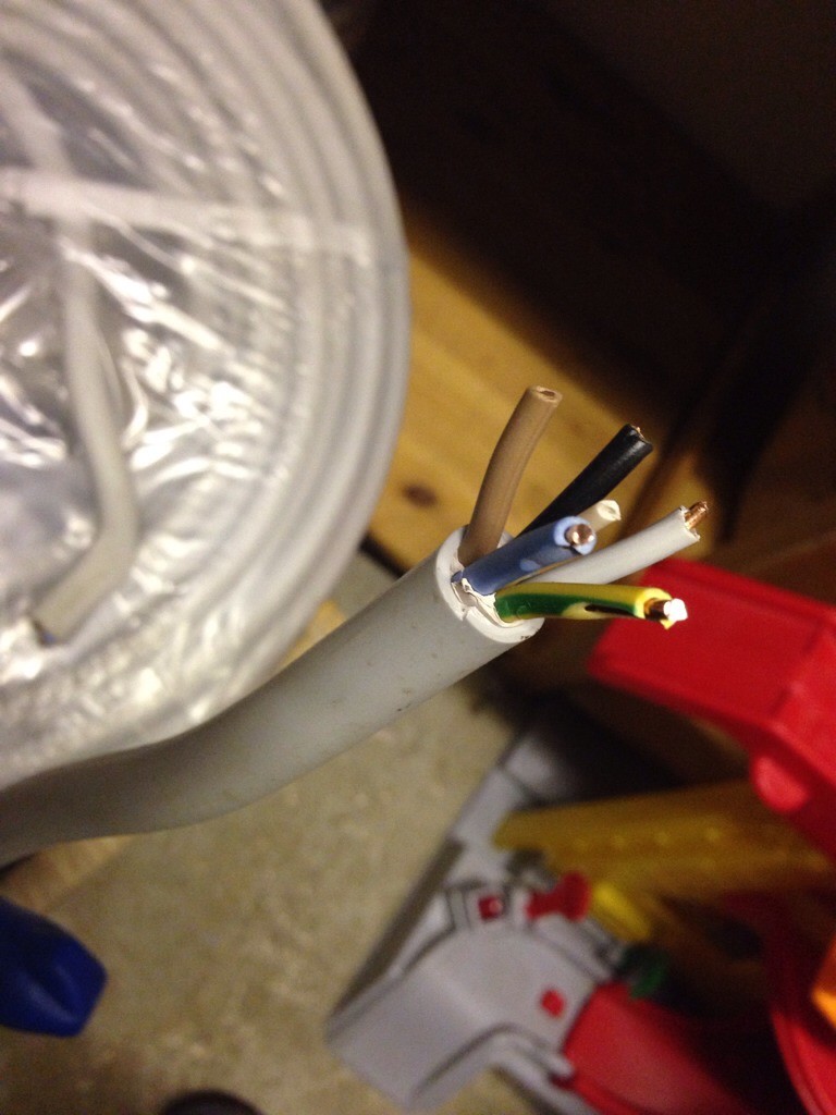

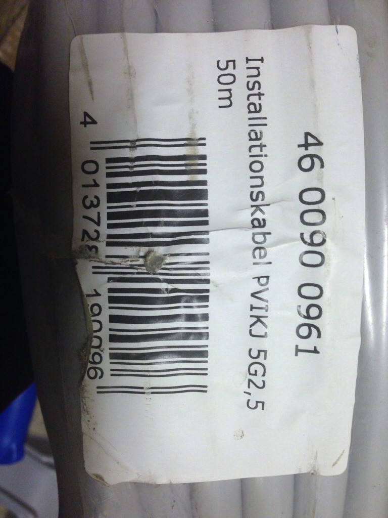

Har funderingar på att montera lyktor längs vägen till huset och sitter o klurar på en sak gällande kabeln
Jag har typ 200m vit 5x2,5 eller liknande efter en gammal fellleverans. Tror den är för fast utanpåliggande installation inomhus.
Vågar man lägga den i ett gult markrör och dra längs vägen till de olika ljuspunkterna?
Går det att komplettera den för att bli ok eller är det kört?
Vad händer med kabeln, dvs blir den spröd men åren eller vad gör den mer otät än en gummikabel?

Du får kolla om det är en typ med aluminiumfolie och blanktråd i ytterhöljet. Då är det en EKLK eller motsvarande och ok att lägga i slang (kan också vara EKRK och då inte ok). Är den bara med plast i manteln är det troligtvis en EKK och inte godkänd i mark enligt reglerna. Sen är det upp till D09 att själv avgöra ev övertramp
Det är inte mycket i teknisk mening som skiljer mot tex de nya N1XV odyl som får grävas ner direkt, men det är formellt fel och stämplar dig kanske som en förtappad elhempulare.
