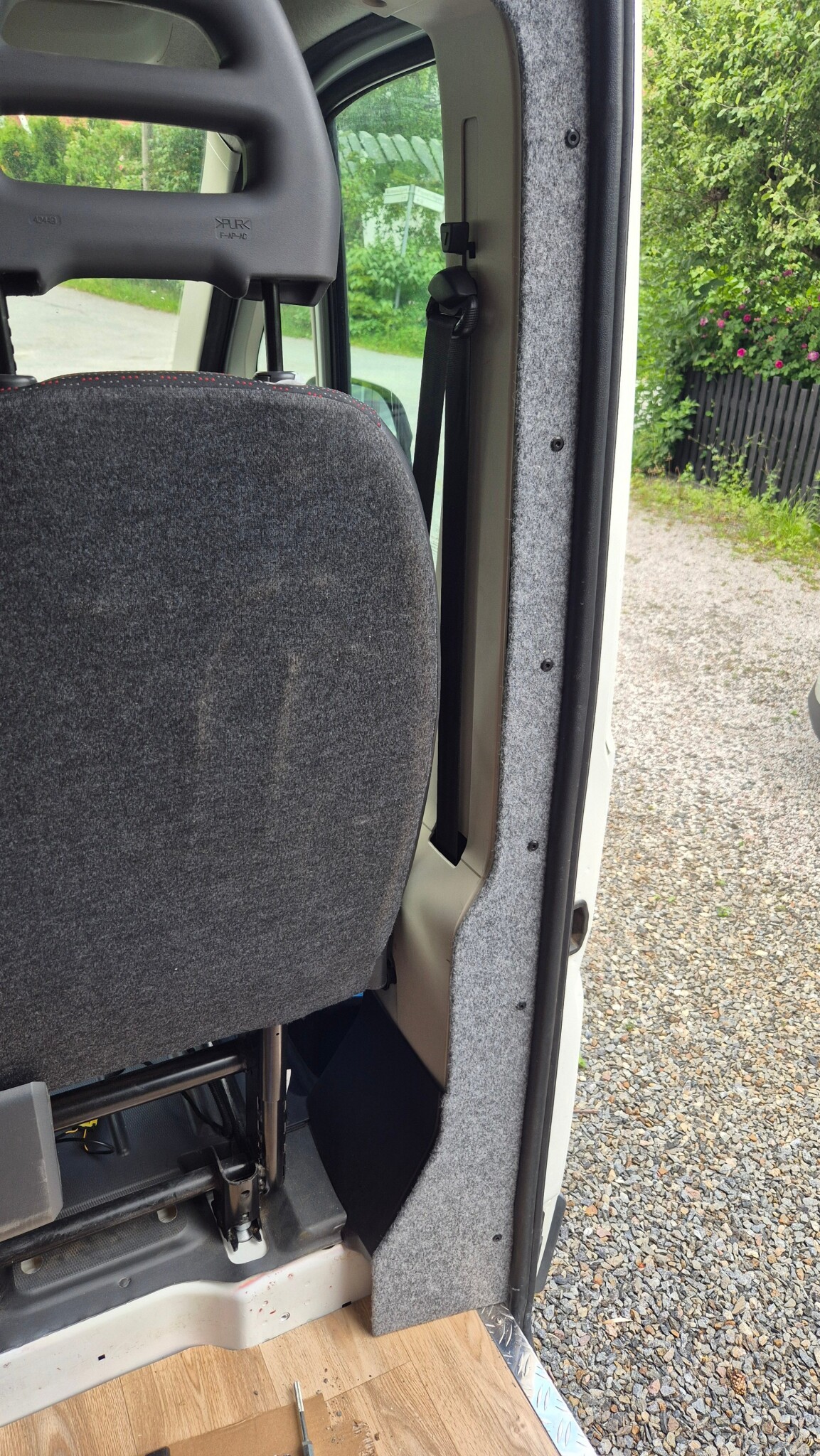

Har några gängade hål, M6 som jag vill skruva fast en tunn plywood i. Letar efter markeringsstift med M6 gänga som jag kan skruva i hålen och sedan hålla plywooden framför och trycka till för att få en markering. Finns det överhuvudtaget att köpa ? Har för mig att jag sett det någonstans men nu hittar jag inga. Den ska ju se som ett skruvstift fast mycket kortare.

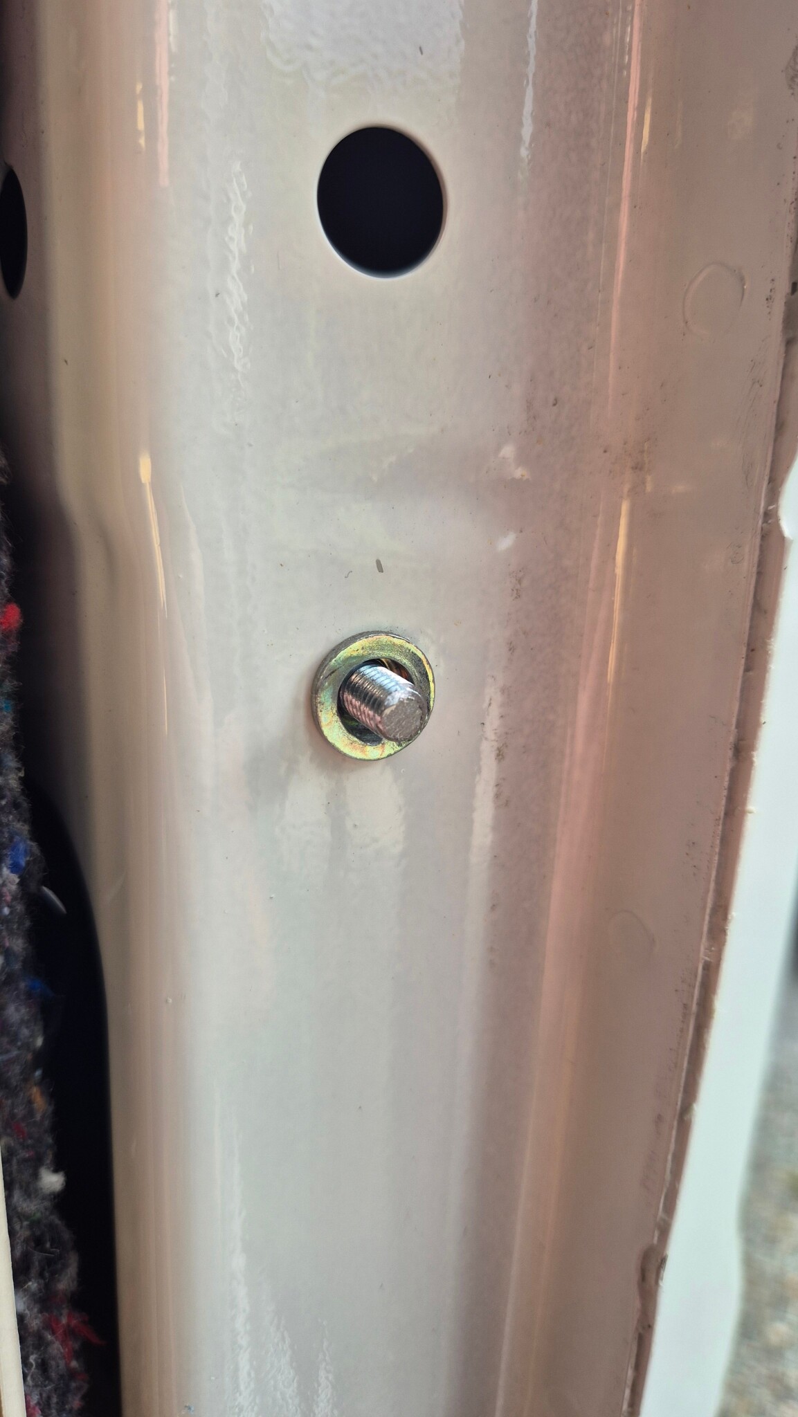

Dett fick bli gängstång vilket fungerade alldeles utmärkt.

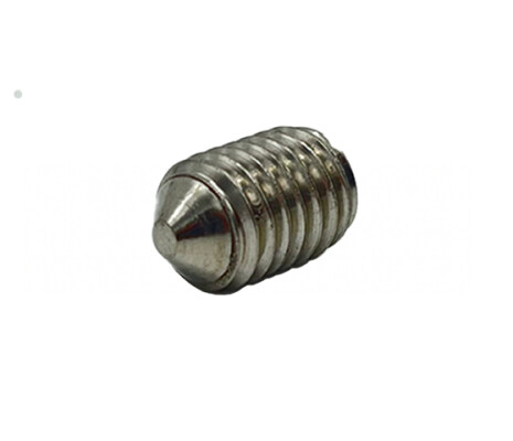

Spetsiga stopp skruvar finns
Peter_K
... men dom är svåra att få dit med spetsen utåt.
