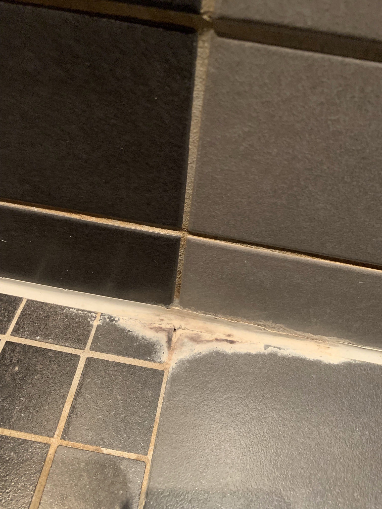

Nyss köpt en lägenhet med några mindre skönhetsfläckar i duschutrymmet. Se bildet. Vad rekomenderar ni att man gör? Mögelskador vid fogar mellan mörka kakelplattor och ljusare klinkergolv i duschutrymme.

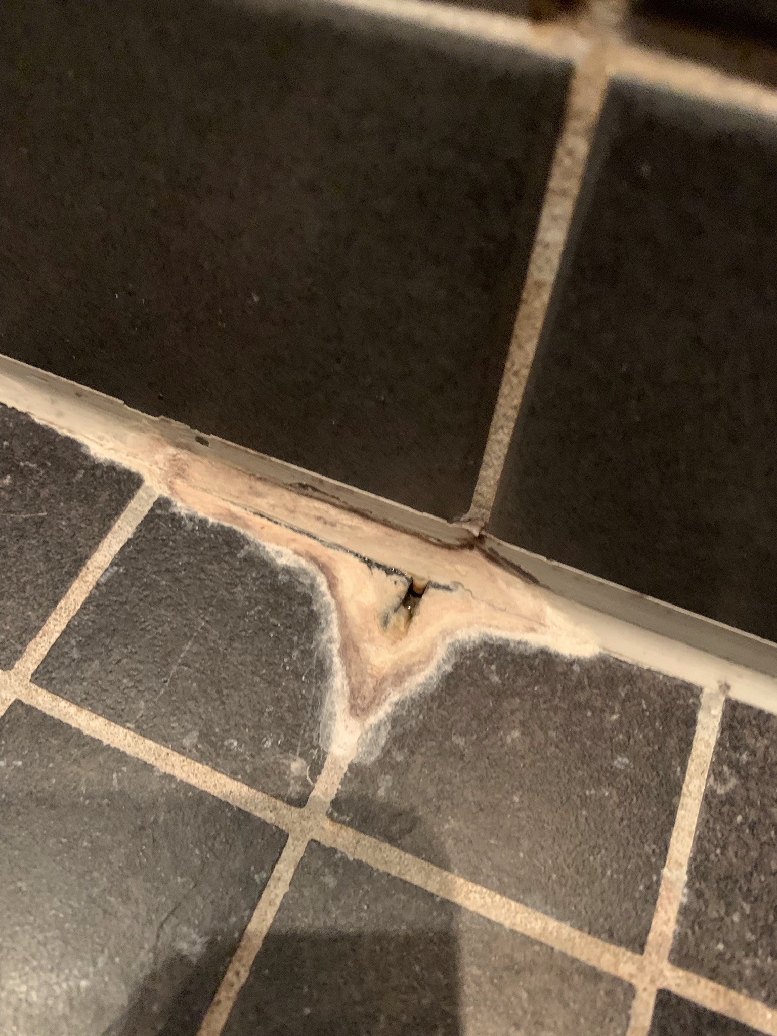

Slitet kakel och fog i dusch med synliga mögelskador och behov av renovering.

Vad är det? Kalk?
Kalk, hud, tvål, schampo och allmänt skit.
Skrapa av värsta med kniv och ta nått rengöringsmedel som löser kalk efter det.
Frågade en kompis som kör städfirma hur dom gör när det ser helt nytt ut.
Städa för av det med ett vanligt rengöringsmedel, sedan med mot kalk med låght ph.
Det man köper på coop, et som säger att det tar bort kalk är ofta basiskt.
Jag ska prova hessa kalkbort.
Annars köper jag nåt professionellt.
Fick tips om städmaterialbolag i solna om du bor i Stockholm dom säljer till privatpersoner.
Men det där ska inte vara kvar efter en riktig flyttstäd.
Düsseldorff
Det är ju nåt som gör att det fastnat just där. Ser ut som att det kanske saknas lite fog. Ta bort kalken och sen fogar du igen det som saknas.

Är det förre ägarens skit så är det ju deras beskymmer, lägenheten är ju inte korrekt flyttstädad.
