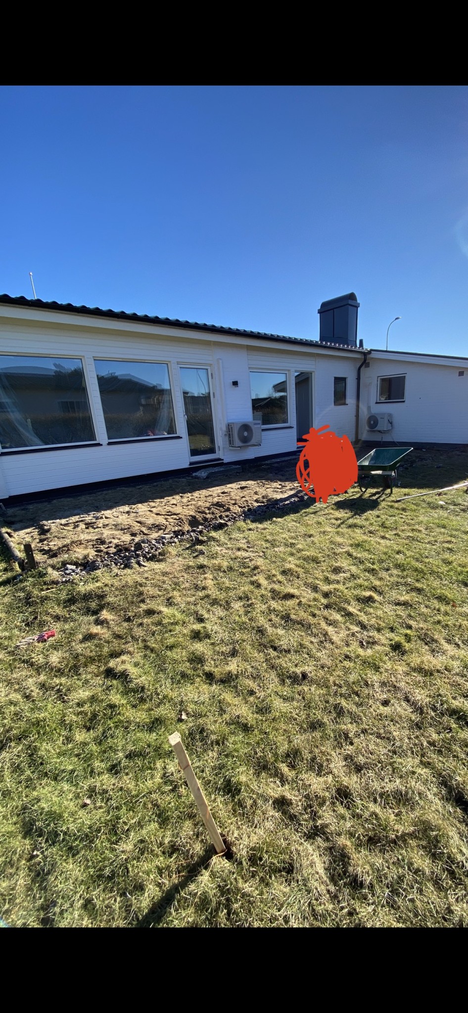

Börjat idag med altankonstruktionen.
även om jag borrar lätt i sanden för mina 700plintar så var det tung jobb att justera det i våg och blir djupa hål då jag har väldigt begränsad höjd att jobba med..
men eftersom jag inte kan fästa min innersta bärlina i väggen så vill jag gärna sätta stabila plintar i innersta raden närmast huset.
frågan är eftersom jag ska ha tre rader bärlinor till...
kan jag lägga resten på steplattor?
Hej mexitegel, har nu gjort 2/3 av regelverket på plint, eftersom jag ej velat återfylla med matjord runt plinten som fyllnadsmaterial så har jag sorterat bort det och nu har min sand jag grävt upp tagit slut. Vad kan jag fylla i runt plintarna med? Fått tips om stenmjöl, eller 0-18bergkross men det är inte direkt dränerande, eller det kvittar om materialet runt plinten är dränerande eller ej?mexitegel skrev:
Eller har det varit överkurs att sorterat bort matjorden?
mvh
