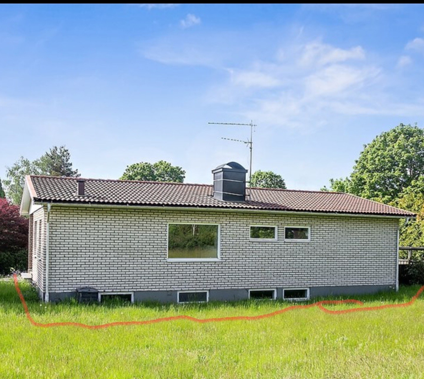

jag tänkte lägga en markduk / tjockare fiberduk, 20-30cm bredd runt huset för att slippa växter och ogräs vid källarväggen.
det jag tänkte göra är att fästa duken mot betongväggen med hjälp av en tätad kantlist som hindrar vatten och annat att tränga ner bakom duken mot väggen:
https://www.xlbygg.se/herrljunga/so...ydd/kantlist-52x10x2000-kallarvagg-platon-158
sedan fyller jag på med grus och makadam.
har man några positiva/negativa effekter av min lösning? skulle det ha några effekter på fukt i källaren på ett bra / dåligt sätt?

Helt bortkastat med en tätlist mot husgrunden.
Markduken släpper oavsett igenom vatten.
Och ogräs mm. Klara med tiden att även växa genom markduken.
Ett alternativ är att lägga takpapp, med lutning ut från fasaden istället för markduk. Och sedan gårdsgrus 8-12 uppepå. då hindrar du ytvatten att rinna ned längs fasaden och förhindrar att ogräs växer.
