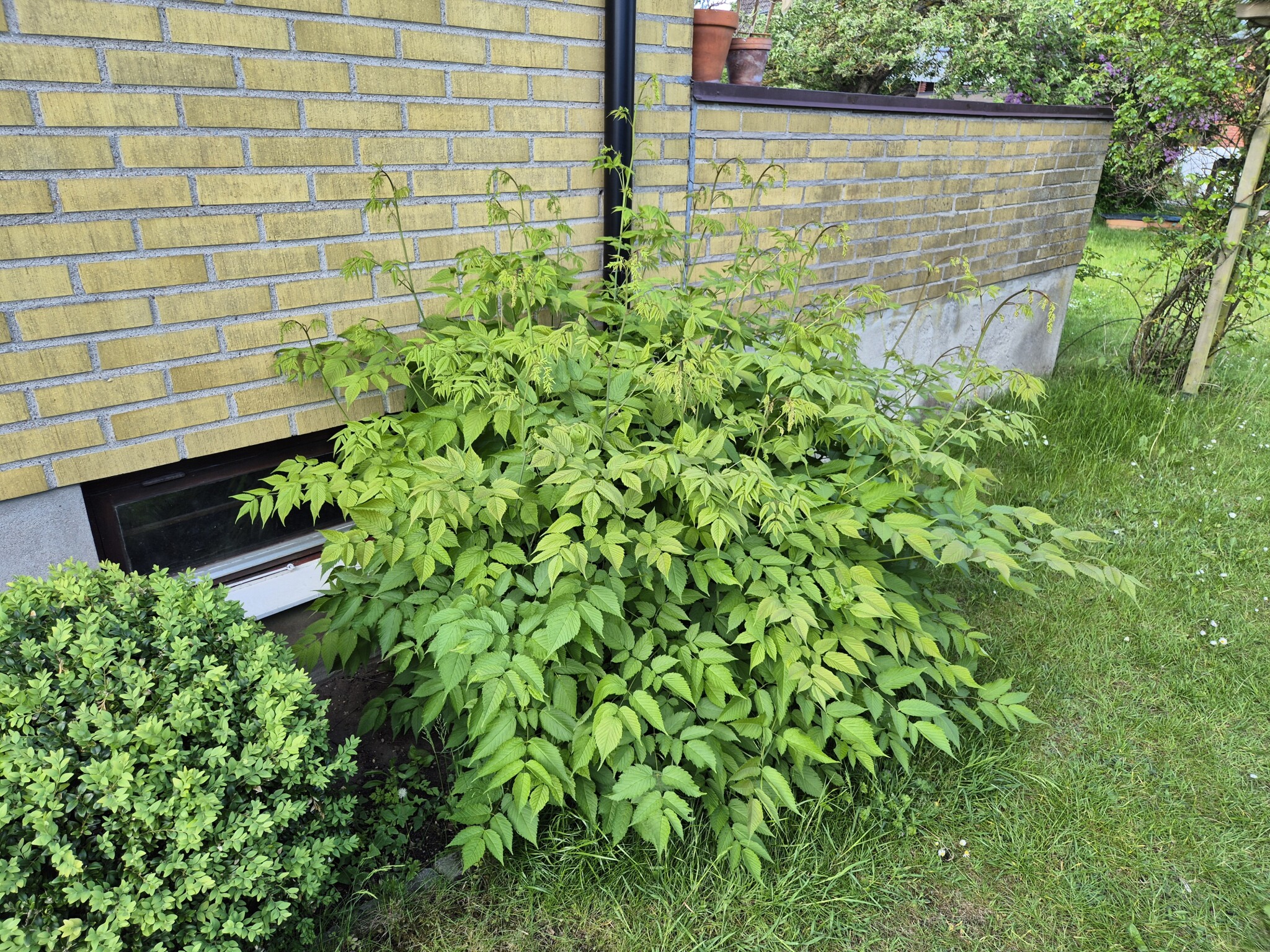

Ska gräva bort en buske (plymspirea) till förmån för utedel till luftvattenvärmepump. Kommer eventuellt behöva gräva en bit ner för att få med roten ordentligt.
Frågan är vad för typ av markarbete jag behöver göra för att säkra stabil grund för värmepumpen.
Rent spontant var planen att tippa tillbaka uppgrävd jord och sedan fylla resten med makadam. Därefter större marksten eller betongplatta.
Själva markarbetet är nytt område för mig och frågorna är många.
Är det exempelvis viktigt att hyra en vibrationspadda för ett såpass litet jobb eller klarar man sig med lättare packning av jord/makadam med något redskap?
Borde jag lägga ner en duk under makadamen?
Hur tjockt lager makadam resp betong är rimligt?
Tar tacksamt emot tips på hur man borde lägga upp arbetet 🙂
Tack på förhand!
Buske av plymspirea vid husvägg på gräsmatta, omgiven av gul tegelvägg och fönsterkarm. Planeras att tas bort för luftvattenvärmepump.
