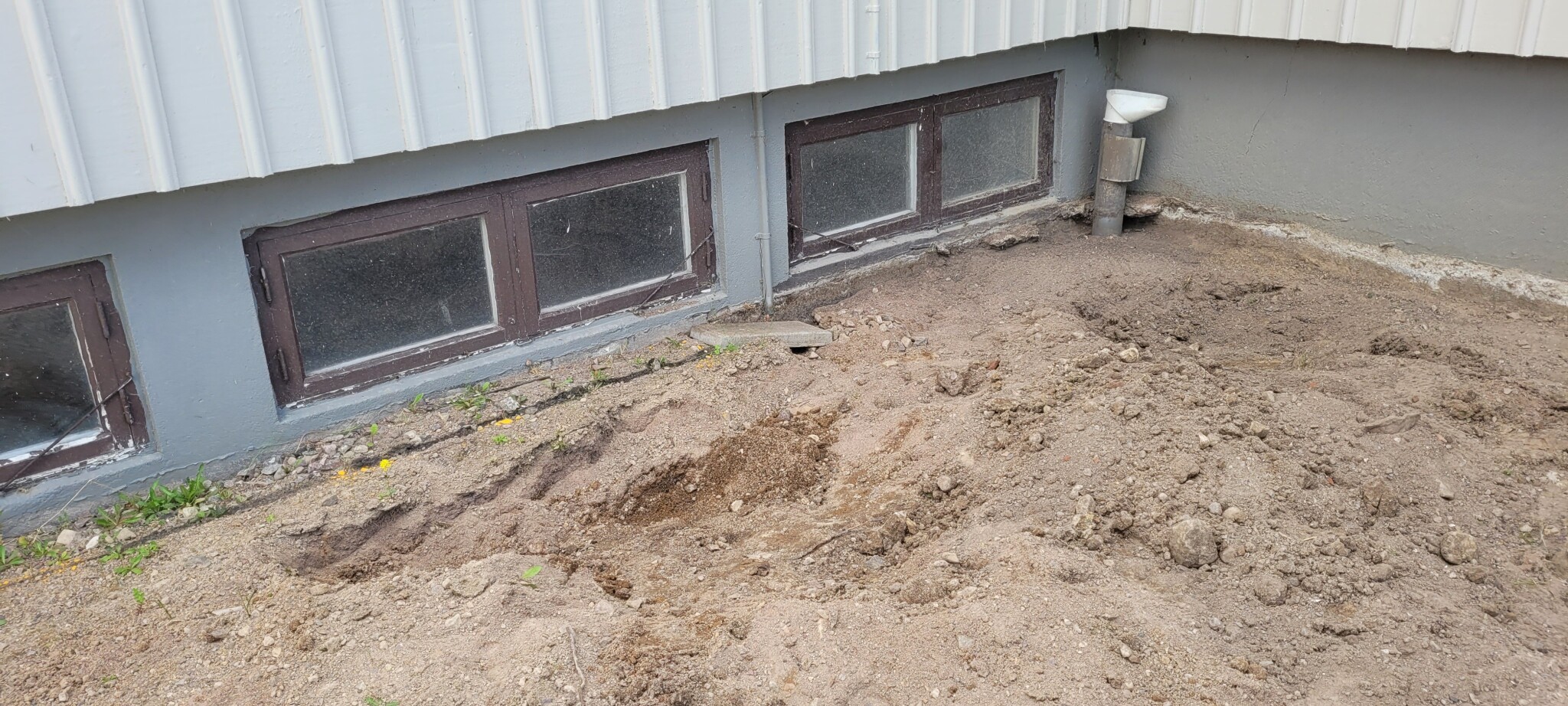

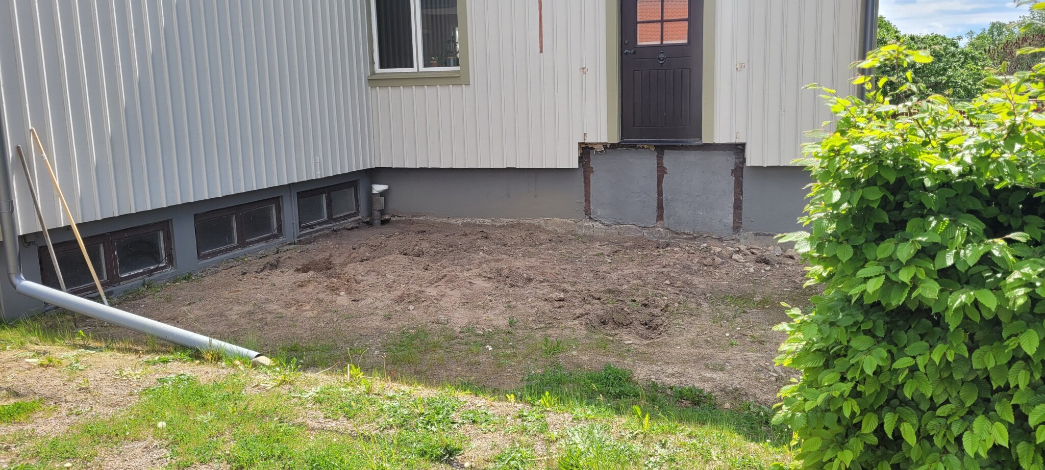

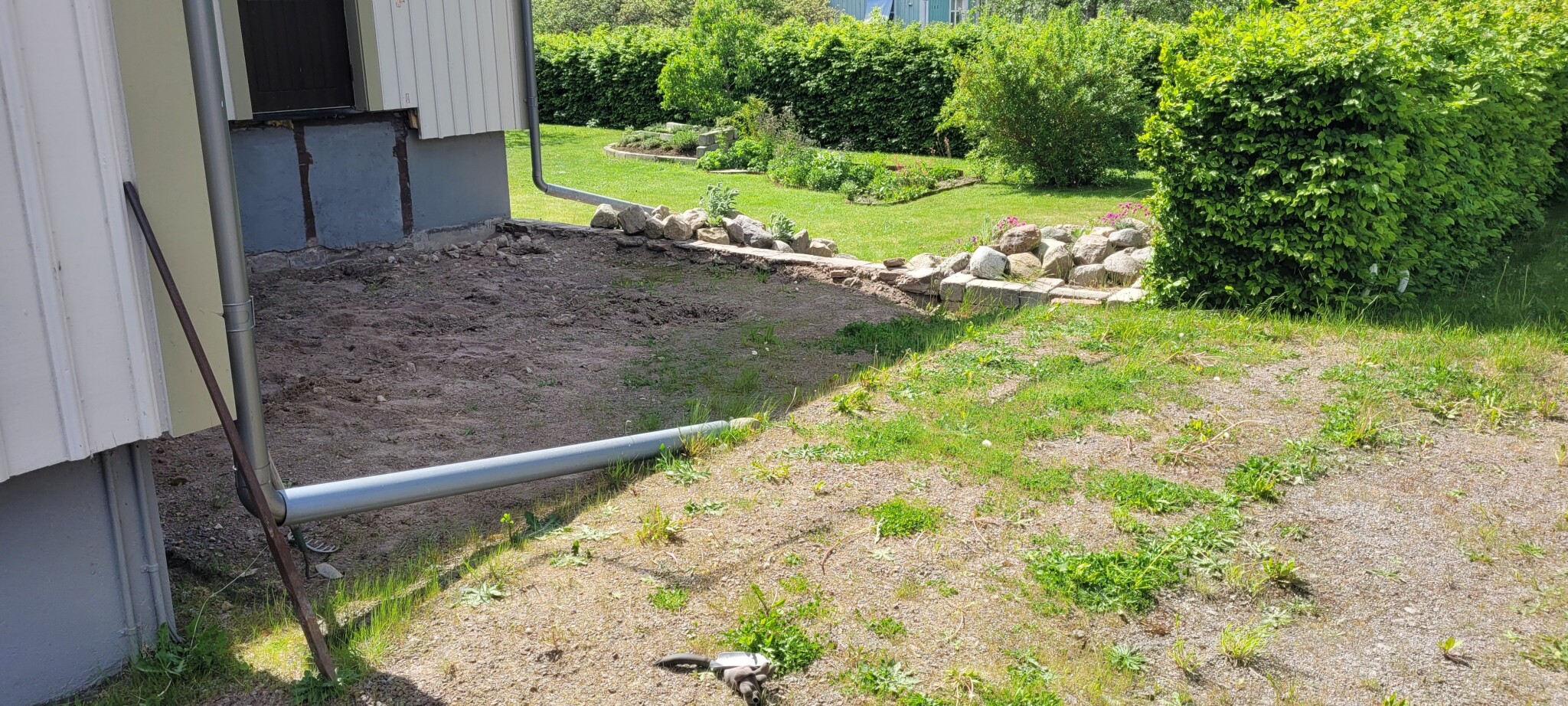

Vi har en entré som vi rivit och nu vill anlägga med singel. Det kommer endast att vara en entré där man går så inga bilar som ska köra på den. När vi tagit bort plattorna som legat där är det ett ca 20 lager med sand över den packade lerjorden. Jag undrar om all sand måste bort eller om man kan packa den med vibratorplatta för att sedan lägga duk och singel?
En annan fråga är hur man bör tänka gällande fall från huset så att inte vatten kommer mot källaren, tanken är att singel ska vara upp till ca 5 cm nedanför fönstren.
Bifogar lite bilder och hoppas på tips och råd!

Jag hade lagt markduk, 10cm bärlager 0-16 som paddas hårt och sen 3cm ärtsingel.
Då får du ett djup på singlet som är ok och gå i. Det paddade bärlagret under gör att det är lättare att kratta för att hålla undan ogräs samtidigt som det är näringsfattigt så ogräs har svårt att så sig, iaf första åren.
Markduk vill du inte ha direkt under singlet. Krattar fastnar i det så det blir skitjobbigt att underhålla samt att det är fult när den trasar sönder och börjar titta upp.
