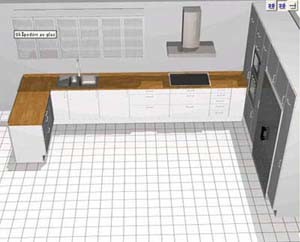

Har gjort ett testkök men jag fick inte ut det i något bra format för att publicera här
Men efter att man gjort köket så kan man "framkalla bild" som det heter. Man renderar då bilden så att det blir snyggare, mer verklig. Bl a så läggs skuggor osv till för att det ska se så verkligt ut som möjligt och " I like it" ;D

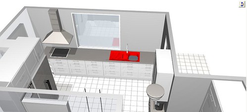

Såhär ser slutresultatet ut, från vårt kök. Fråga mig inte varför diskhon blev röd, bara.
Sedan undrar jag hur tusan man tar bort lampor som man satt dit.

Nu har även jag testat Marbodalsprogram. Bra tyckte jag, inga problem med kraschar. Skulle dock vilja att man kunde välja golv. Det hade inte behövt vara många varianter men trä eller klinker lch ljust, mellan eller mörkt, hade räckt. Jag sknar även en funktion att spara den fotorealistiska bilden på datorn som jpg. Gjorde skärmdumpar men de blev väldigt suddiga.
Instämmer till fullo, har skickat ett mail till Marbodal och påpekat detta om golvet samt att man inte kan spara ut "fotot". Återkommerhalloy skrev:Nu har även jag testat Marbodalsprogram. Bra tyckte jag, inga problem med kraschar. Skulle dock vilja att man kunde välja golv. Det hade inte behövt vara många varianter men trä eller klinker lch ljust, mellan eller mörkt, hade räckt. Jag sknar även en funktion att spara den fotorealistiska bilden på datorn som jpg. Gjorde skärmdumpar men de blev väldigt suddiga.
