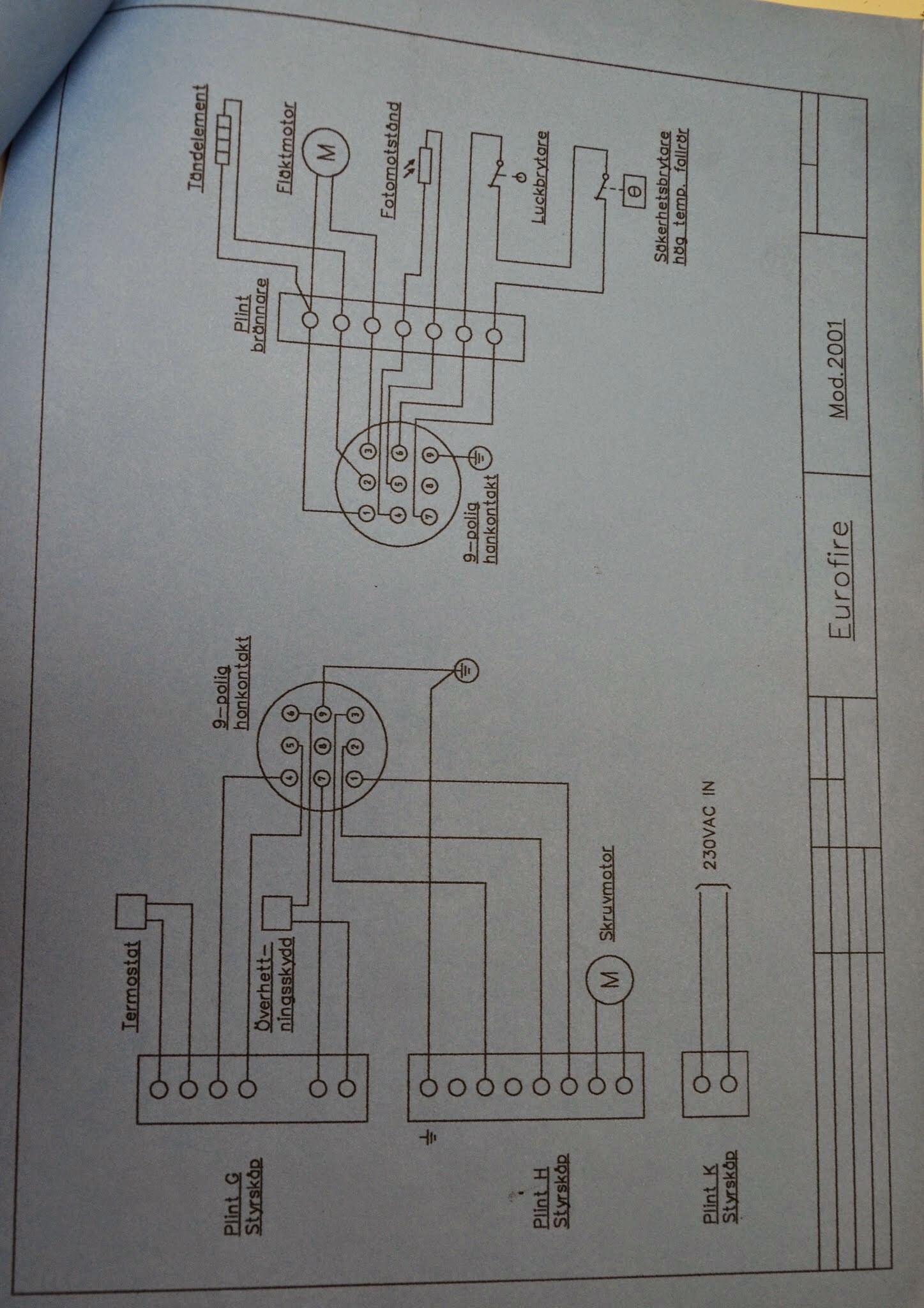

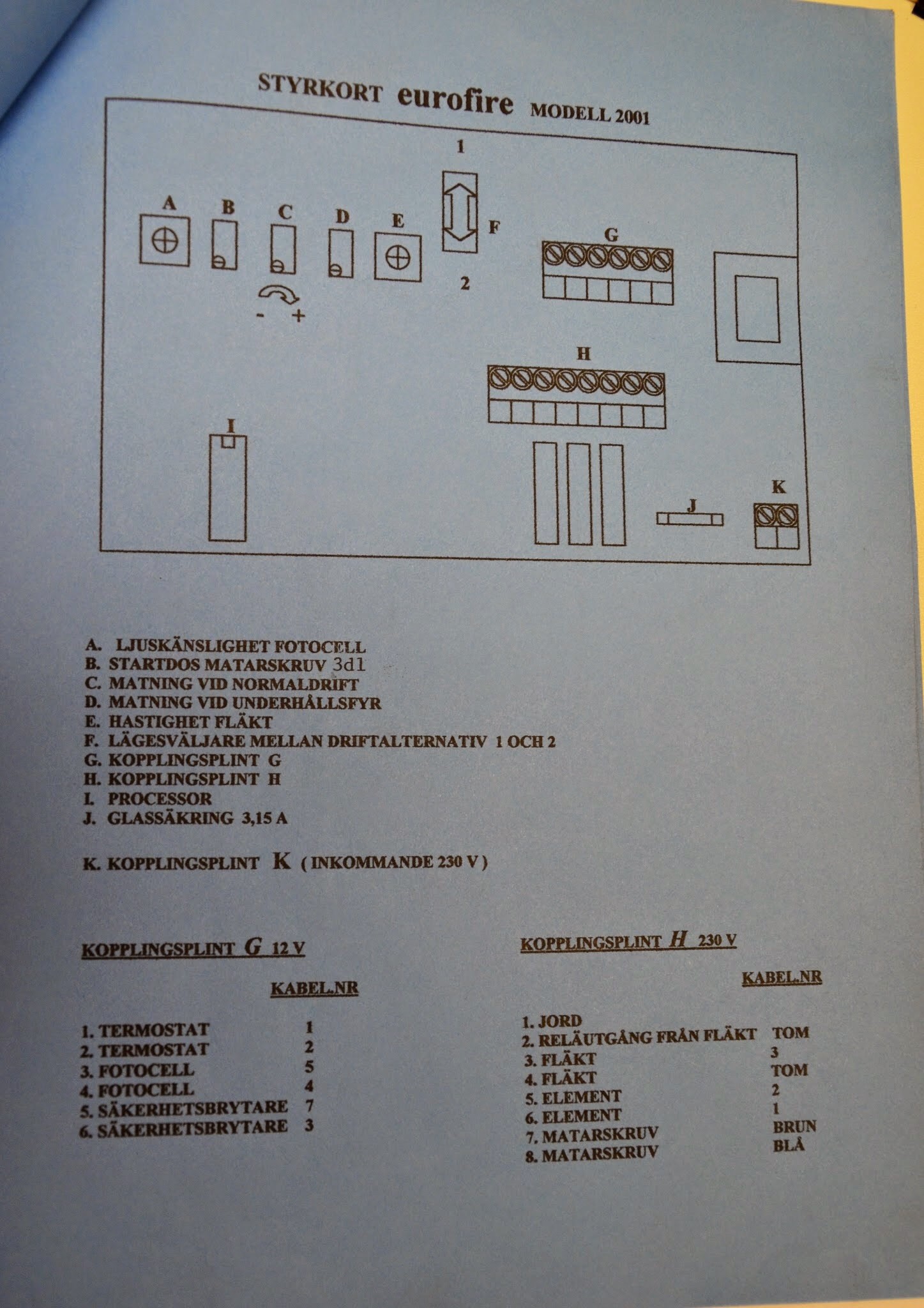

Jag fick tag på en
kulle
Jubelmats skrev:
Jag fick tag på en
Kan ju vara bra om den läggs upp här på forumet för andra som behöver :)
kulle
Jubelmats skrev:
[bild][bild][bild][bild][bild]
Helt underbart en tackar

Har nu upptäckt att jag inte har samma styrkort som 2001 utan ett det står 2002 med fler inställningsmöjligheter och även ett uttag för uppkoppling mot internet tror jag, samma uttag som jag har på datorn i alla fall (nätverksuttag)
