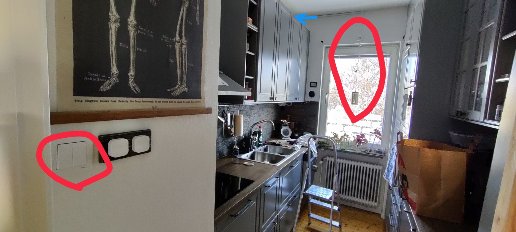

Har införskaffat en lägenhet där det är gjord en liten halvfärdig lösning jag tänkte kolla med forumet hur detta kan lösas på smidigast sätt.
Scenariot är som följande. Fönsterlampans uttag, stor röd ring har ingen fysisk brytare som manövrerar denna. Lampan är i dagsläget en Ikea trådfri som styrs med en av puckarna på väggen vid brytaren.
Det sitter en plejd ctr-01 ovanför väggskåpen, blå pil, som matar kontakten så jag kan styra via den appen också. Oklart varför det inte finns någon fysisk styrning av denna.
Saken är då att jag skulle vilja styra fönsterlampans uttag med en av brytarens knappar som nu är en kronkopplare där den andra knappen ej är kopplad någonstans. Första går till taklampan.
Går det lösa trådlöst t.ex. med en plejd-puck bakom brytaren eller är det ny kabeldragning som måste göras?
Mvh Henrik
Edit: Glömde bilden
  • Kök med brytare utan fysisk styrning markerad med röd cirkel; Plejd CTR-01 ovan skåp markerad med blå pil.
Ja, ex REL-02 om jag fattar produktbladet rätt. Du kan då även styra den andra belysningen som ligger på den använda brytaren av dubbelbrytaren
