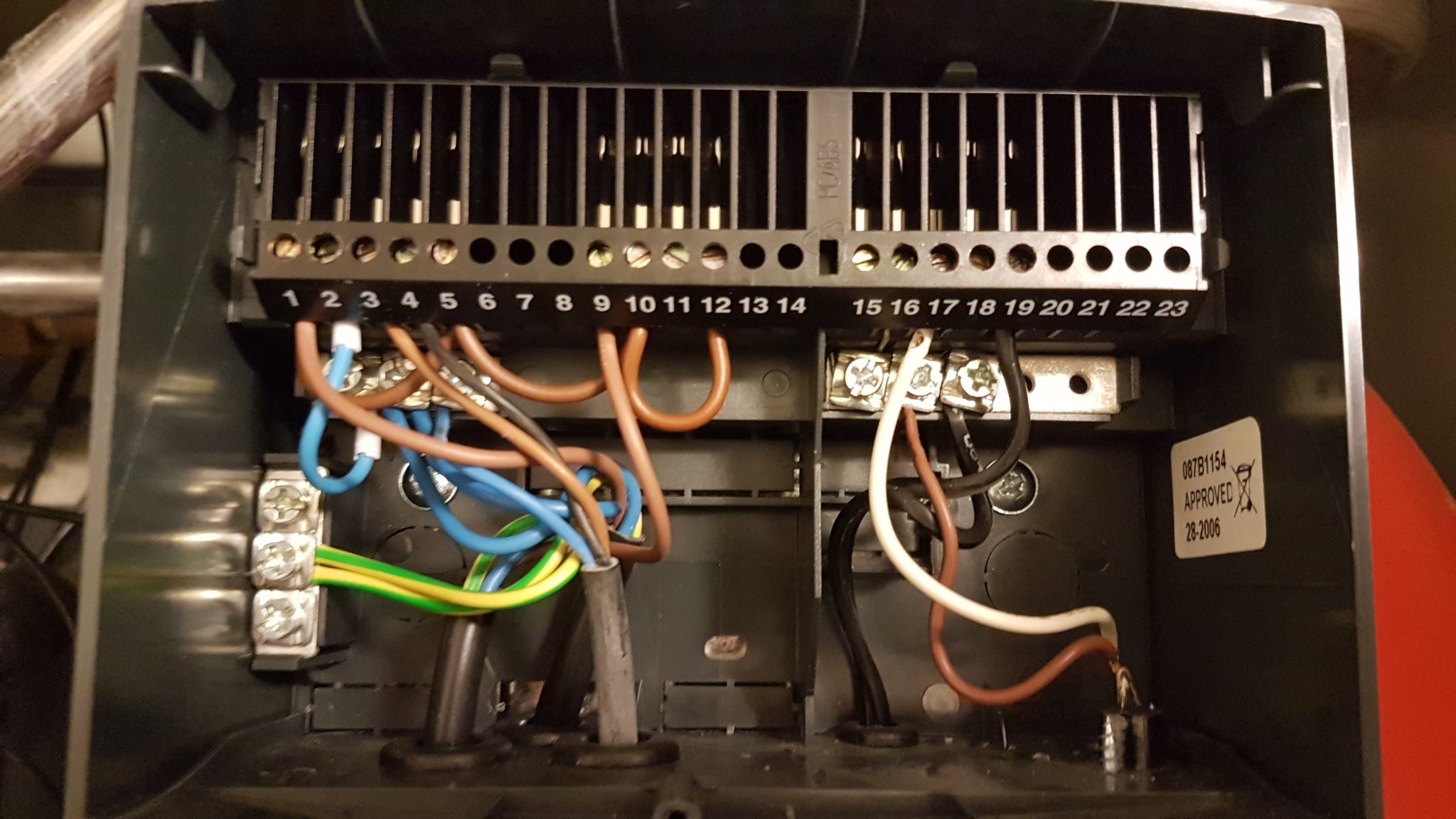

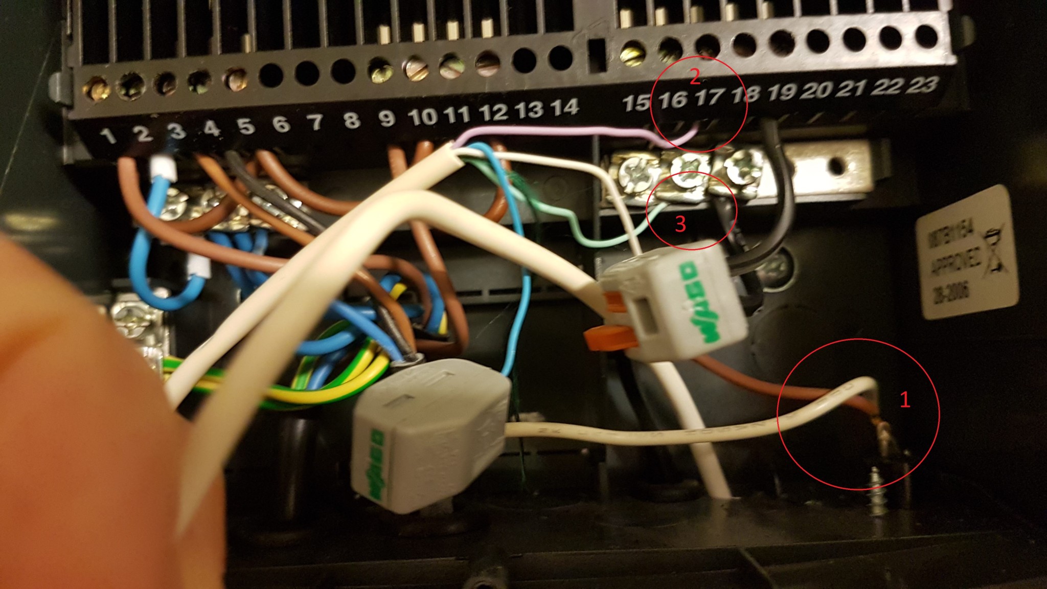

Nu allt avsinstallerat! Manetos boxen var inkopplad mellan min ordinarie utesensor och reglerdonet. Läger upp en före och efter bild. Manetosboxen är alltså inkopplad med den vita kabeln med fyra trådar och utesensorns trådar är den bruna och vita (1) till höger som sedan kopplas in på (2) och (3)
Efter bild av reglerdon med utesensor och Manetosbox bortkopplade, markerade anslutningar 1, 2 och 3.
Slutresultat nedan

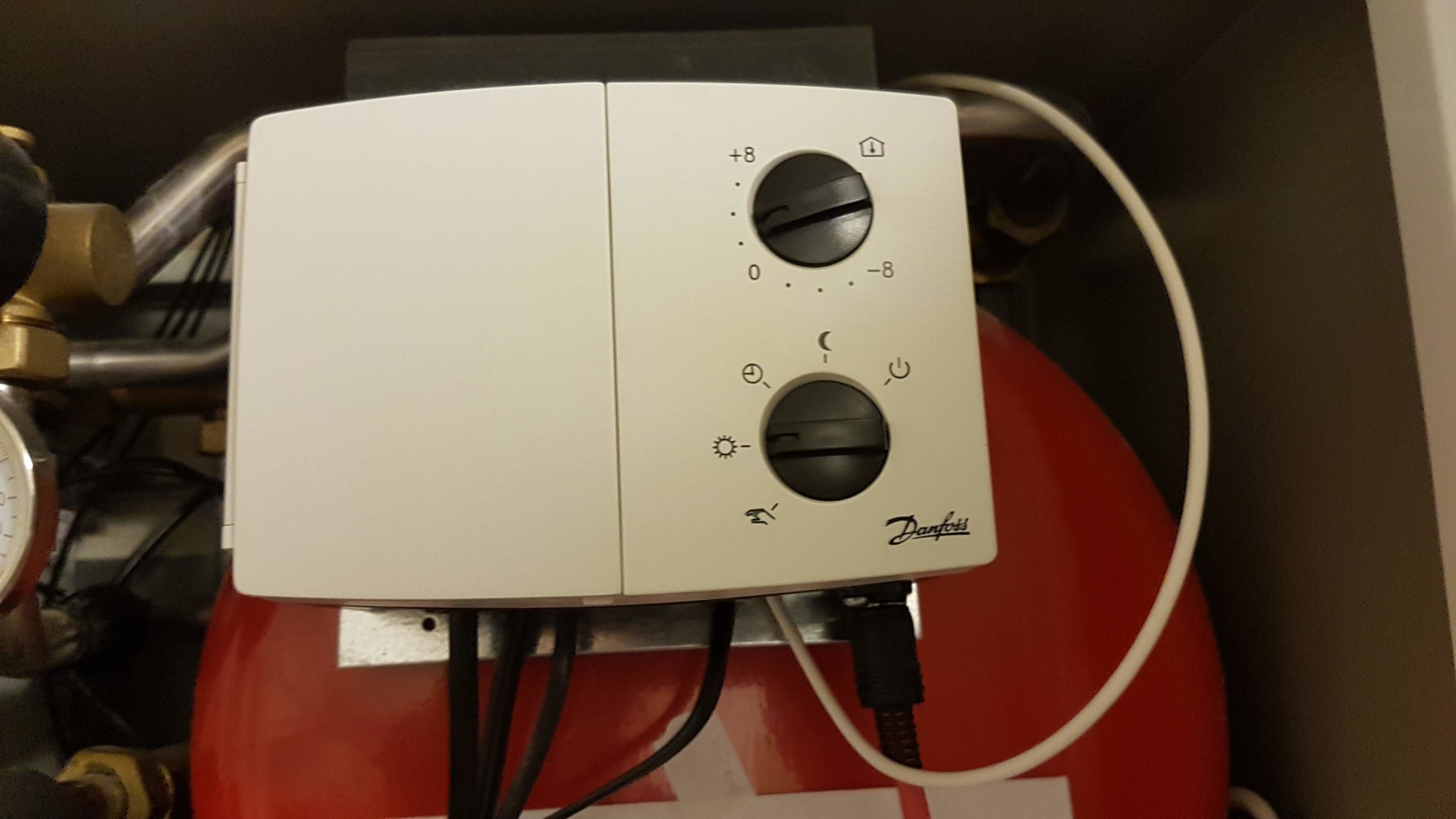

Och så här ser mitt reglerdon ut:
Reglerdon med inställningsrattar och vit kabel på röd bakgrund.
