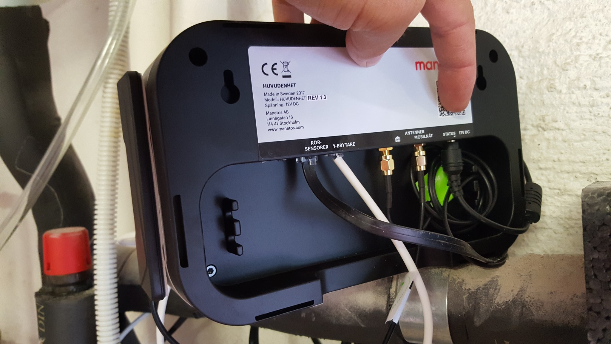

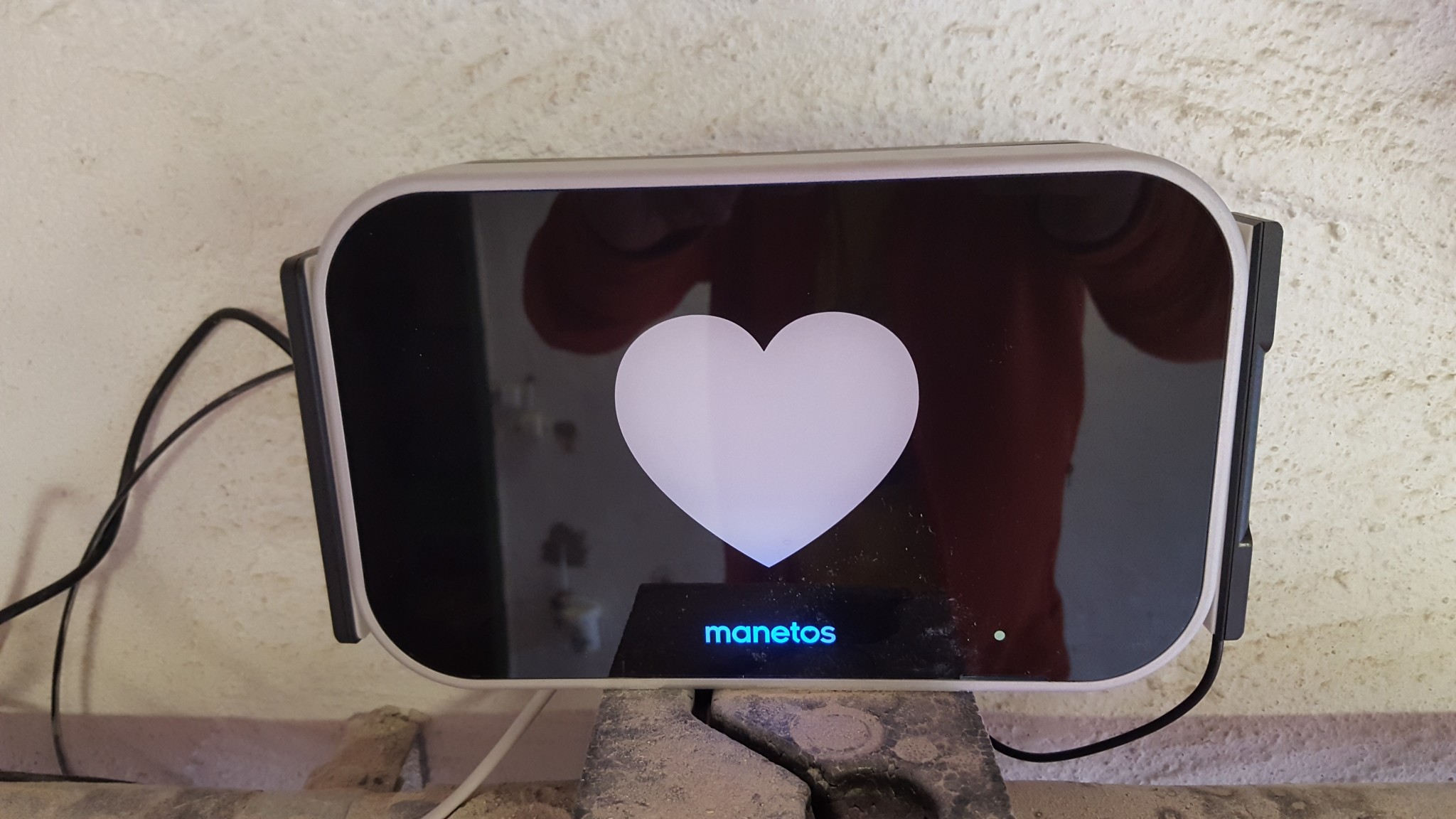

Manetos-installation klar! Jag är testpilot och det ska bli kul att utvärdera systemet och se plus och minus!

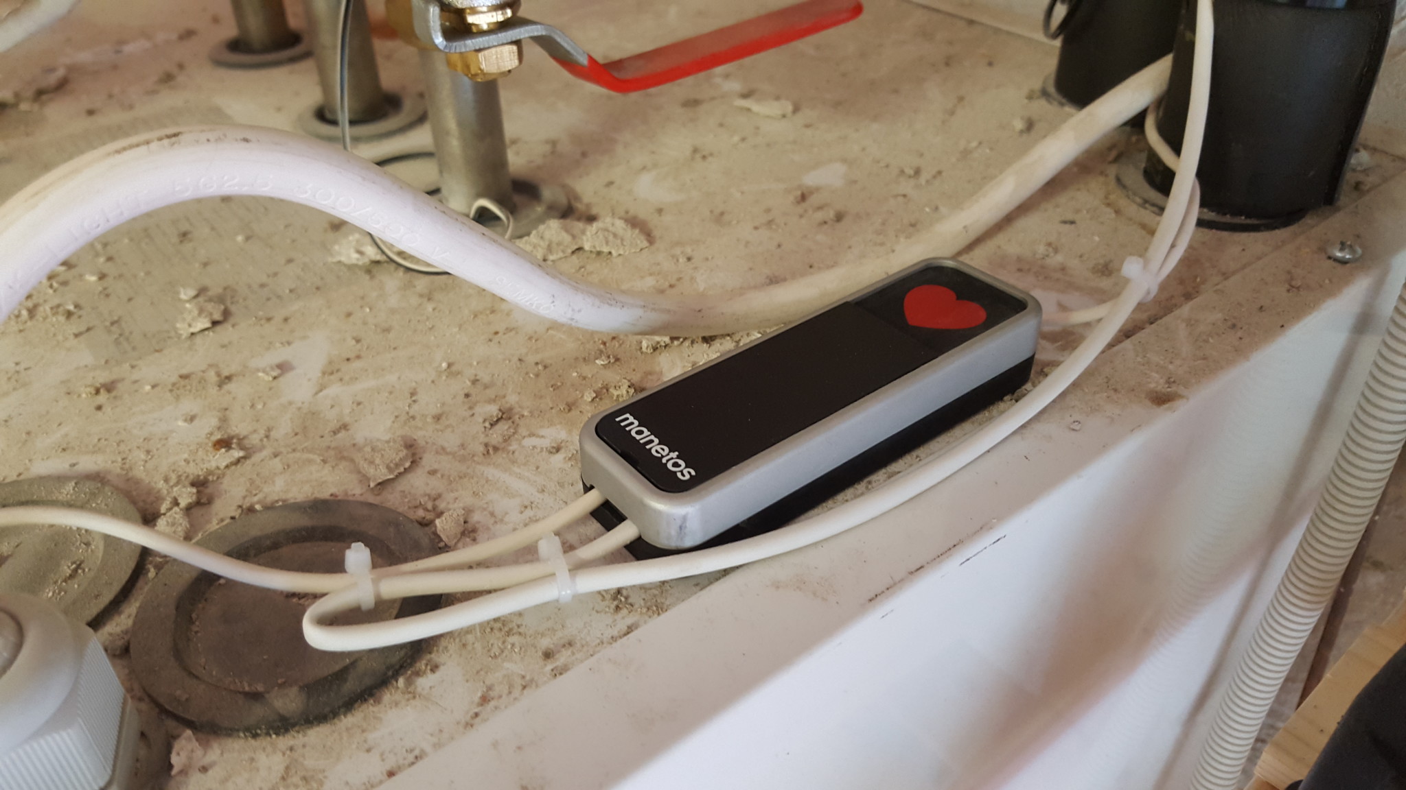

Systemet bygger på en liten låda som kopplas in på utesensorkabeln till värmepumpen. Lådan kan ställas i två lägen: normal och by-pass. By-pass ska man egentligen aldrig behöva användas. I normalläge så styr Manetos vilken "utetemperatur" som gäller. På så vis styrs värmepumpen att sänka eller höja inomhustemperaturen.
Sensor-lådan är i sin tur kopplad till huvudenheten där även LTE-antenn och 2,4 GHz-antenn som används för kommunikation med Manetos servrar respektive temperaturgivare.

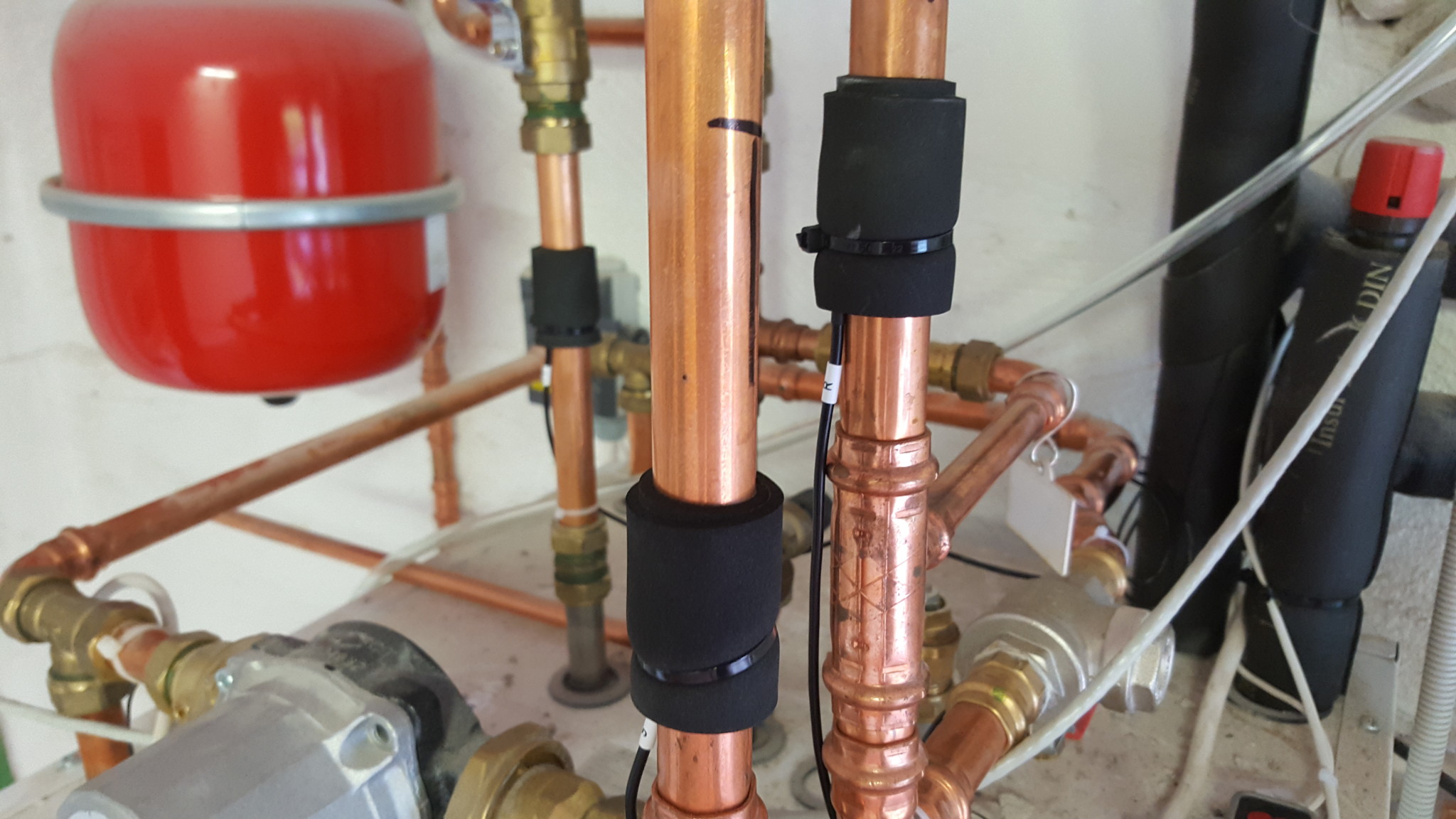

Tre trådbundna temperaturgivare är monterade på varmvatten, radiatorvatten och retur. De är anslutna direkt till huvudenheten.

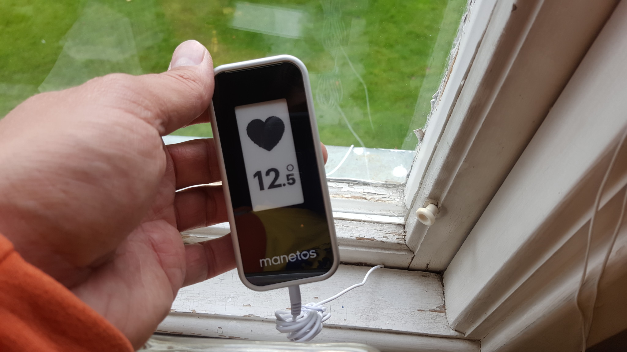

Med systemet följer en utomhusgivare, som installatören ville skulle vara i närheten av värmepumpens utomhusgivare. I alla fall i samma väderstreck. Sensorn drivs på 2 st AA-batterier och har en E-ink-display.

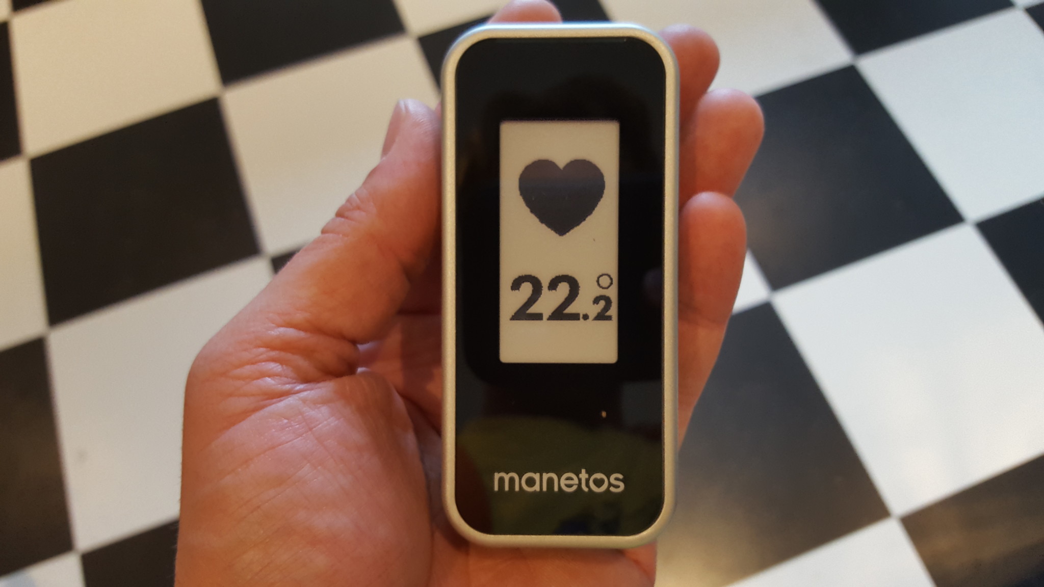

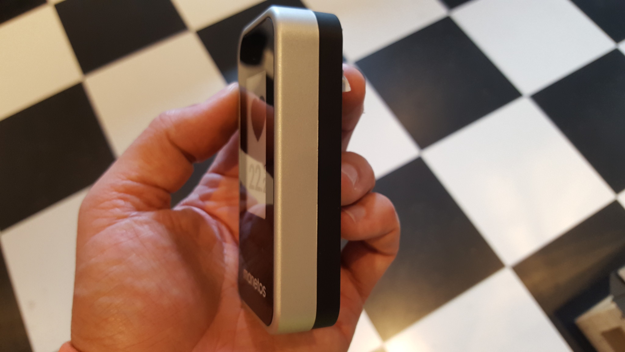

Det följer även med en inomhussensor som man monterar på lämpligt ställe i huset. Även den med E-ink-display och 2 st AA.
Sensorerna är inte fula, men heller ingen direkt inredningsdetalj.

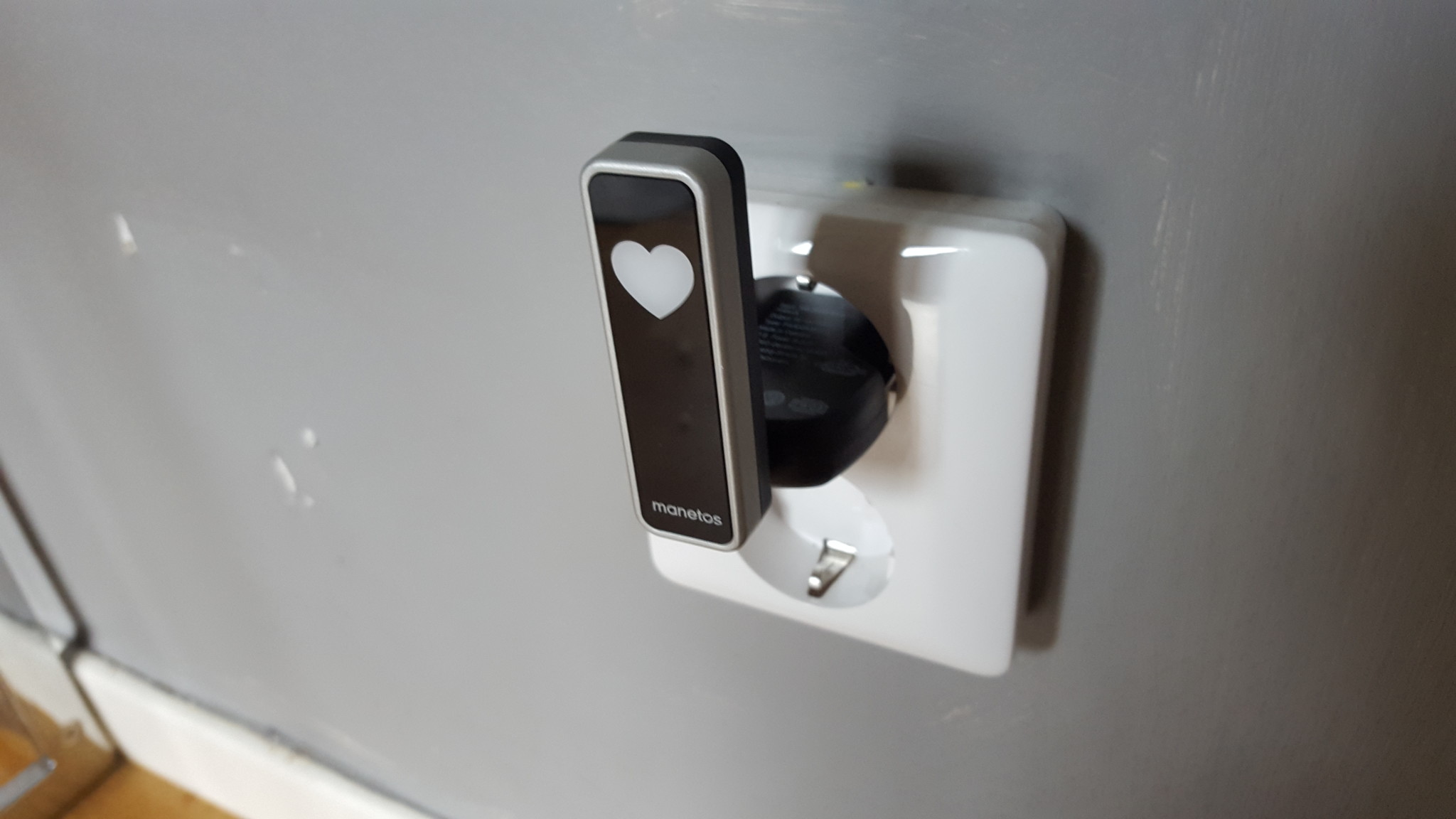

Med följer även en repeater som stoppas i vägguttaget.
