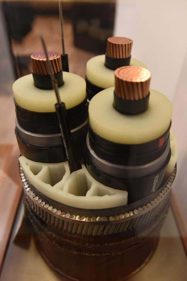

Fiber finns med i kabeln vilket försvårar skarvningen. Kolla på bilden.

Vad är det för area på den kabeln och hur är den uppbyggd, alltså vad är alla lager? ser ut som Ledare, inre halvledare, isolering, yttre halvledare,"mantel" eller vad är detta lager? metall, . osv.. ser ut som 12-13 lager
Ser ingen metall för hela kabeln för att få den TT , är det bara ledarna som är TT eller är det man ser längst ner som är den folien?
Edit: Hur gör man när man skarvar en sån kabel och hur får man i en fiber i den? blåser man hela vägen på en gång?

Mej veterligen är det 3x630 mm2. Sedan kommer inre halvledare, isolering, yttre halvledare, blymantel, plastmantel. Det kan finnas tunnare lager av vattentätningsband och s k bedding.
I en roterande maskin lägger man ihop tre parter, den separata optokabeln och tre fyllnadsprofiler, och det hela förs till armeringsmaskinen.
Jag vet inte vad TT är men det finns ingen dedicerat neutralledare.
Skarvningen är en blandning av häxkonst, högspecialiserat folk samt rätt process, verktyg och QS/QA. Varje tillverkare behåller dessa knep för sig själva.

Om man kollar på en mellanspänningskabel så kan den vara LT eller TT, ( har fått för mig att det är TotalTät/TvärgåendeTät och LängsgåendeTät, men det är en gissning från min sida vad det står för) Skillnaden mellan dessa är att en LT-kabel har bara svällband för att förhindra att fukt kryper längre in i kabel, medans en TT även har en aluminiumfolie innanför yttermanteln så att man skyddar för vatten som kommer genom manteln.
