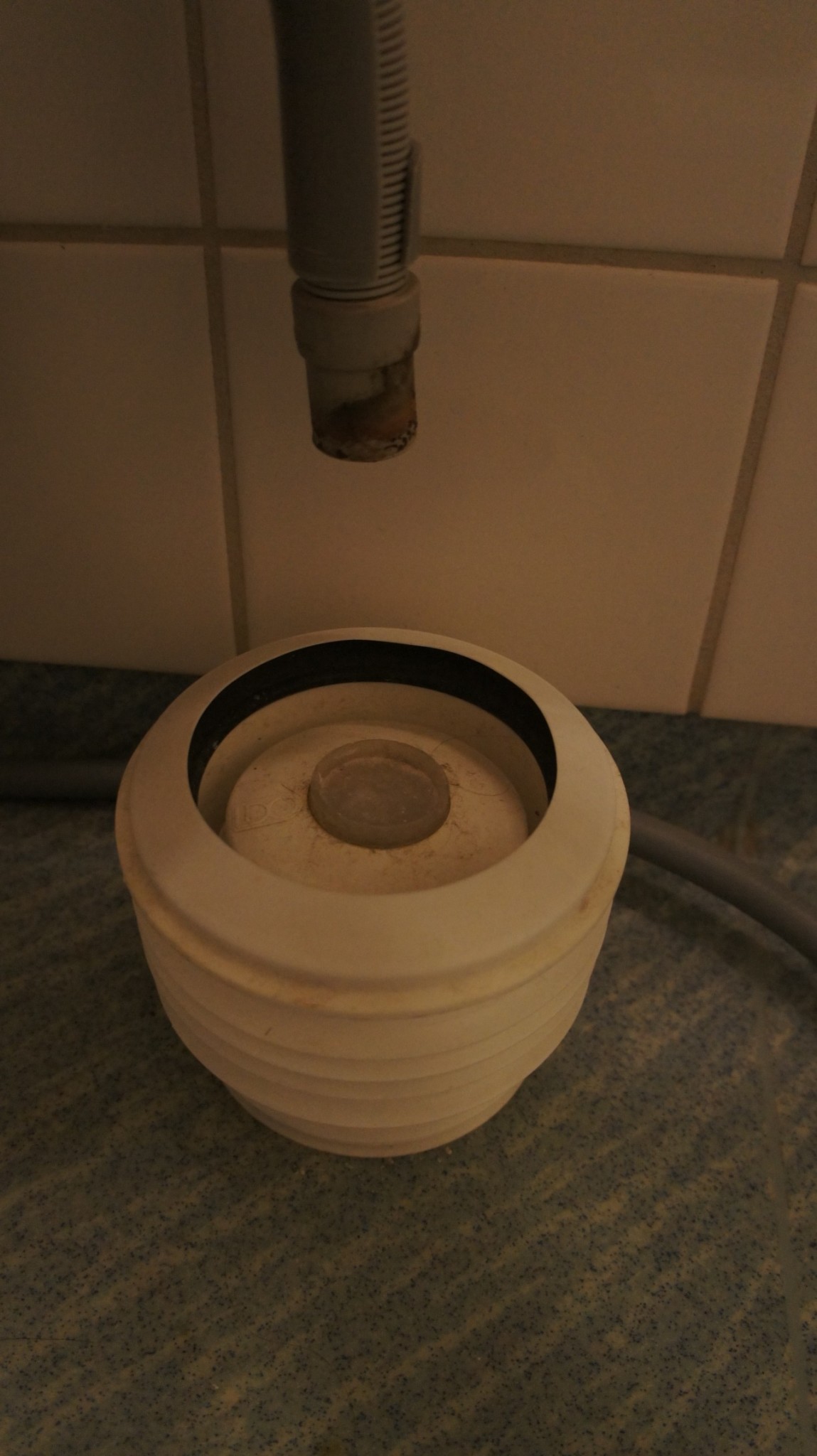

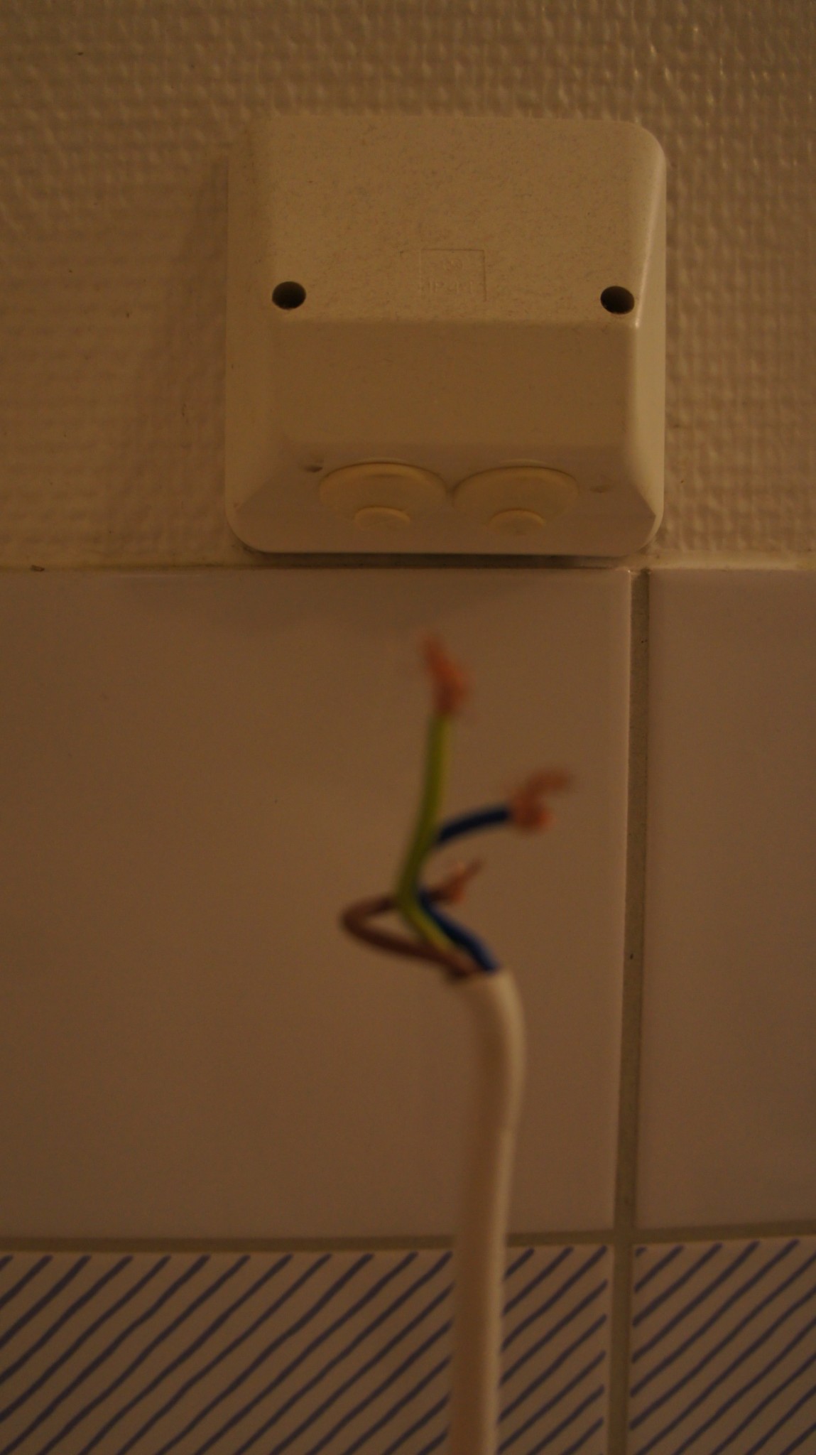

Vill bara kolla med er om alla anslutningar finns för att installera en tvättmaskin som vi fick av en kompis, bifogar bilder jag fått, anslutningen i golvet verkar ju vara ett dräneringshål eller?

I ditt fall ser det bra ut gällande el och vatten men till avloppet skulle det behövas en spilltratt.
