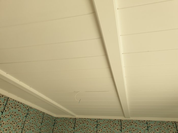

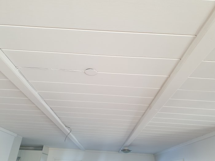

Hej, jag håller på att måla innertaket och behöver tips och råd.
1. Jag har skrapat rester av silikon eller latex med arbetskniv men spår av det finns fortfarande kvar, hur kan man ta bort det?
2. Är det bättre att fylla i skarvarna med latex eller spackel?
3. Kommer spikarna att synas efter målningen?

Se bifogade bilderna.
Mvh Bokani
Silikonen tar du bort med en Bahco färgskrapa med nytt skär. Skarvarna blir omöjliga att få osynliga med tiden när trät rör på sig. Skulle jag vara du så skulle jag sätta ett lagom brett plant tunt foder över skarvarna genom hela rummet och måla in med taket. Men det är ju min smak det:ok:

De var så här från början som inte var snygga Vitmålat träpaneltak med en synlig elektrisk kabel och installationsring.
Vitlackerat träpaneltak med synlig spricka och färgskrap nära taklist mot mönstrat golv.
Inte så illa kan jag tycka, framförallt inte om det är ett gammalt hus. Men det blir ju lite mindre synligt med tunna foder. Glöm inte att täta springor med latex innan målningen.
Bokani
