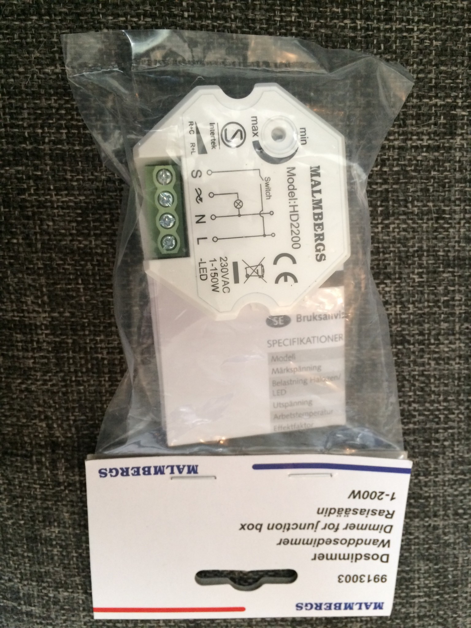

Hittar ingen info om just Malmbergs dosdimmer.
Hur skall denna kopplas? Behöver man dra en extra nolla?
Är ingen expert på benämningar av trådarna, där sitter en vanlig strömställare just nu.
Malmbergs dimmer av modellen HD2200 i dess förpackning med tydlig märkning och anslutningsschema.
Tycker kopplingsschemat på dimmern visar rätt tydligt hur den ska kopplas in :/

Är ingen elektriker, finns det möjligen en chans att få det förklarat för sig.
Tex: vart ska brytaren kopplas in, samt behöver jag mer än fas/nolla?

Du behöver fas, nolla och tändtråd. Koppla in nolla och fas där det anges på kopplingsschemat. Tändtråden FRÅN strömbrytaren kopplar du in på S. Tändtråden TILL lampan kopplar du in på symbolen med en pil.

Strömbrytaren bör vara återfjädrande, annars blir det lite yxigt.
Din brytare är "switch" på kopplingsschemat. Säker på att du har nolla? Nolla bör inte finnas anslutet i din brytare nämligen. Ibland är det lättare att sätta pucken i takdosan.
Tänk på att allt detta är behörighetskrävande. Jag tror att några av svaren tidigare antyder att din formulering tyder på att du inte har tillräcklig kunskap för att lösa detta på säkert sätt.
Svar på din fråga: Signalen från din brytare ska in på S. Tändtråd in på pil med våg. Nolla in på N. Fas in på L.

Malmbergsdosan är i första hand avsedd att placeras i en kopplingsdosa, inte direkt bakom strömbrytaren. Dels för att den kräver nolla, dels för att den är lite för stor för att få plats bakom de flesta brytare.
Ett alternativ är Nexa WMR-252, som ger ungefär samma funktionalitet men kräver inte nolla och inte återfjädrande brytare, och får garanterat plats bakom brytaren.
En vanlig dimmer är nog enklare då den i regel kräver mindre modifikation av befintligt. Oftast tar man samma ledare och flyttar till dimmern. I min åsikt är vriddimmer överlägset. Enda anledningen till dosdimmer för mig är om man vill dimma från båda sidor i en trapp eller på en dubbelbrytare. Jag gillar inte brytare som återfjädrar.
I takdosan kopplar du på precis samma sätt. Den gamla tändkabeln blir nu signal. En ny tändkabel blir en kort snutt mellan pucken och uttaget (förutsätter att det är ett takuttag vi pratar om). Nolla och fas har du i regel i takdosan.
Men allt skiljer från fall till fall. Det är inte ovanligt att det finns nolla bakom strömbrytaren om det sitter ett uttag nedanför.
