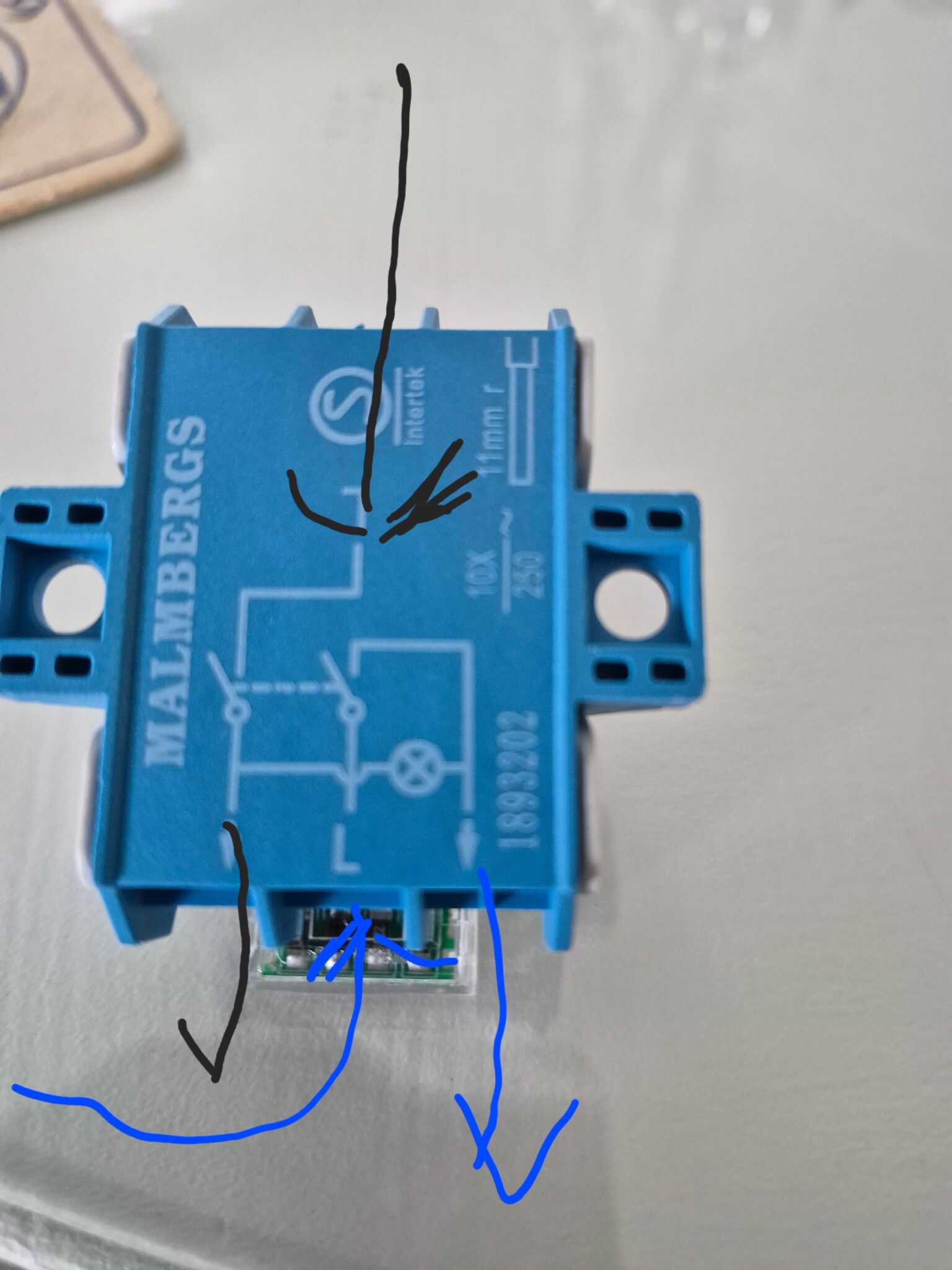

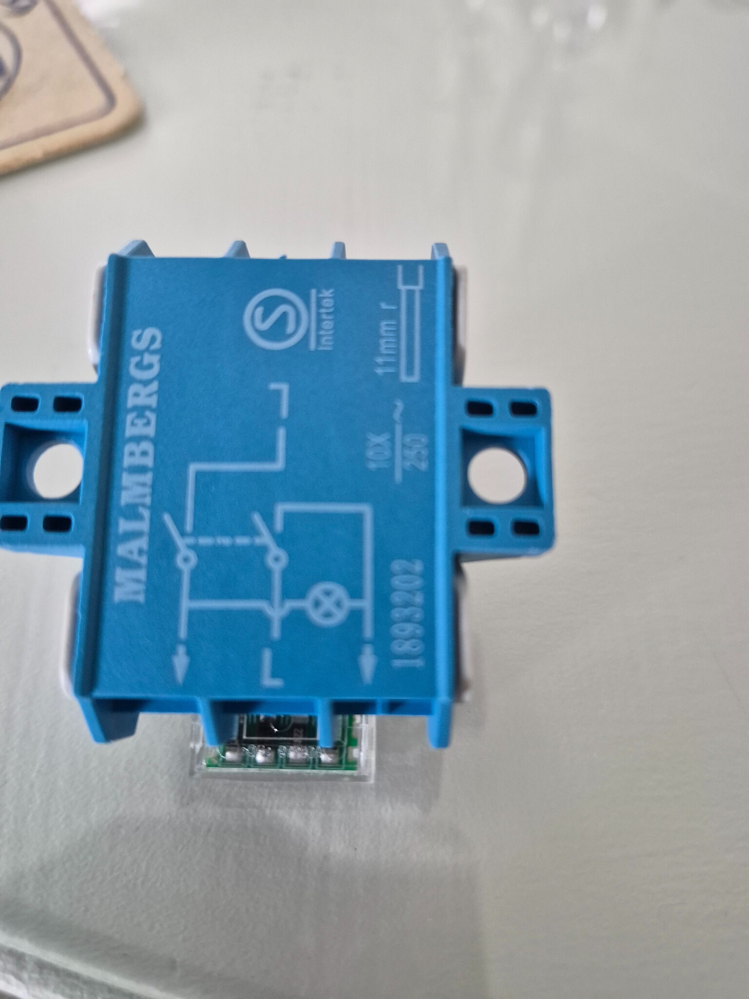

Kan man använda den brytare till en infravärmare
  • Blå elektrisk komponent märkt "Malmbergs" med tryckt kretsdiagram och tekniska specifikationer synlig ovanpå en yta.
Går bra, den är 2 -polig, noll på ena L och fas på det andra L:et och ut på pilarna, men ingen infra över 1000 W, då frestas kontaktblecken lite häftigt. Men hur det med regleringen, är det med eller utan termostat.
Många gånger är det bara raka rör så att säga, Full fart.
Ingen termostat
S simson52 skrev:
Ingen termostat

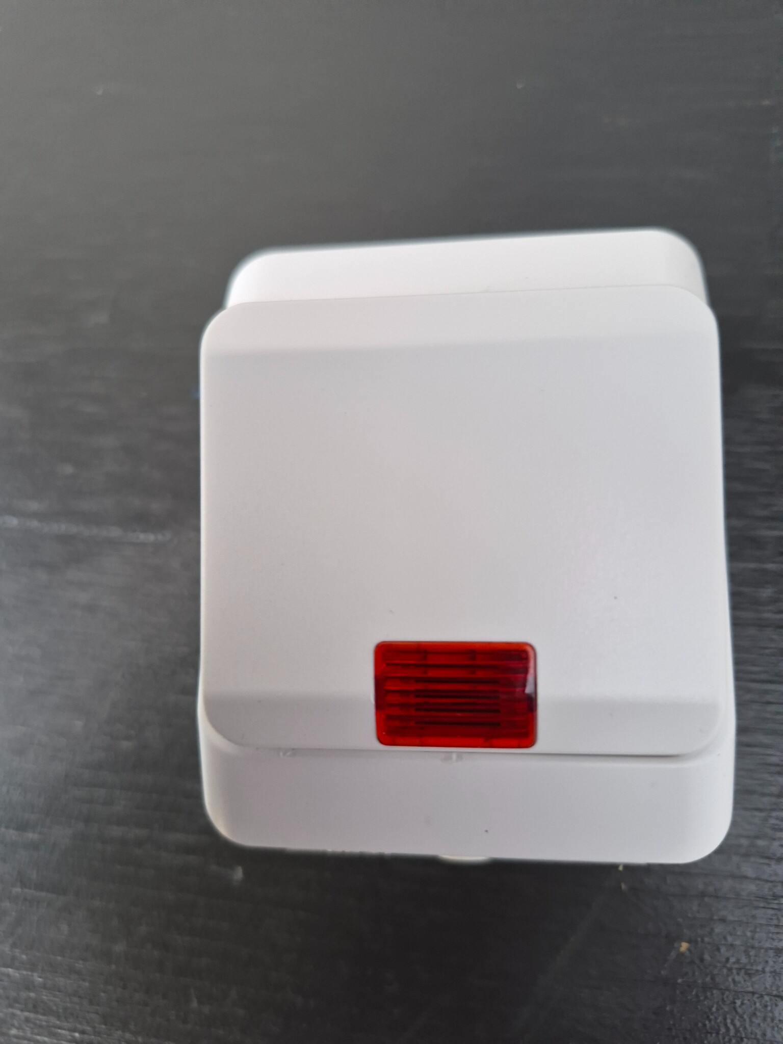

Du har inte funderat på att använda en vridströmställare istället?
Svårare då att av misstag slå på värmen.
Kontrollampa på den
  • Vit elkomponent med röd kontrollampa på svart bakgrund.
Jepp som sägs, en 2 polig vrid har lite kraftigare bleck i sig.
S simson52 skrev:
Kontrollampa på den
Detta är malmbergs 1893202
Vad är det för effekt på värmaren? Brytaren är specad till max 10A, men man bör nog hålla lite marginal till det.
Och hur tänker du resten av installationen? Du är medveten om att du inte kan ta en anslutningskabel direkt från värmaren till den här brytaren (fel typ av tråd för kopplingsklämman)?
Ok får hitta en annan
Eftersom du redan har en brytare så använd den, om den skulle gå sönder så kan du ju byta den den dagen och skaffa en ny. Och har du en anslutningsledning som redan är monterad kan du sätta några klammer som dragavlastning.
