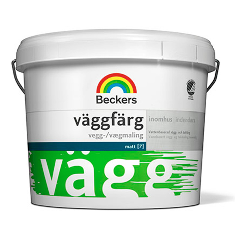

Målat innertak. Massor av flagor i färgen jag hela tiden fick pilla bort från taken när jag rollade :-(
Flagorna måste ha fallit ner i burken från locket kanske :-/ Jag köpte färgen på Lördag på Bauhaus, de bröt färgen.
Efteråt silade jag färgen genom en kökssil. Fastnade en hel del junk. Så nu ska det väl gå bättre på andra strykningen. :-)
Man borde kanske alltid sila all färg man köper?

Denna sort. Den mattvita var slut så de fick bryta två burkar åt mig.
Mycket märkligt! Kan det ha kommit ned skräp i butiken? Du borde gå tillbaka och klaga!
Säker på att du har glans 7 i taket? Normalt har man helmatt färg till tak.
Händer ibland om burken stått en längre stund. Färgen torkar på locket, när burken körs i skaken efter brytning så blandas den i färgen. Be butiken kolla locket innan dom skakat nästa gång.

Andra strykningen gick bra. Inga torra bitar efter silandet.
Pagno
Vanligt med takfärg, den blir hård när den torkar i kanter och lock. Å krackelerar i små bitar när man skakar byttan.
Just Beckers har alltid skräp i sina burkar (proffs produkter), mer eller mindre alla märken som använder plastburkar skulle jag vilja hävda, aldrig haft problem med produkter som använder plåtburkar.
