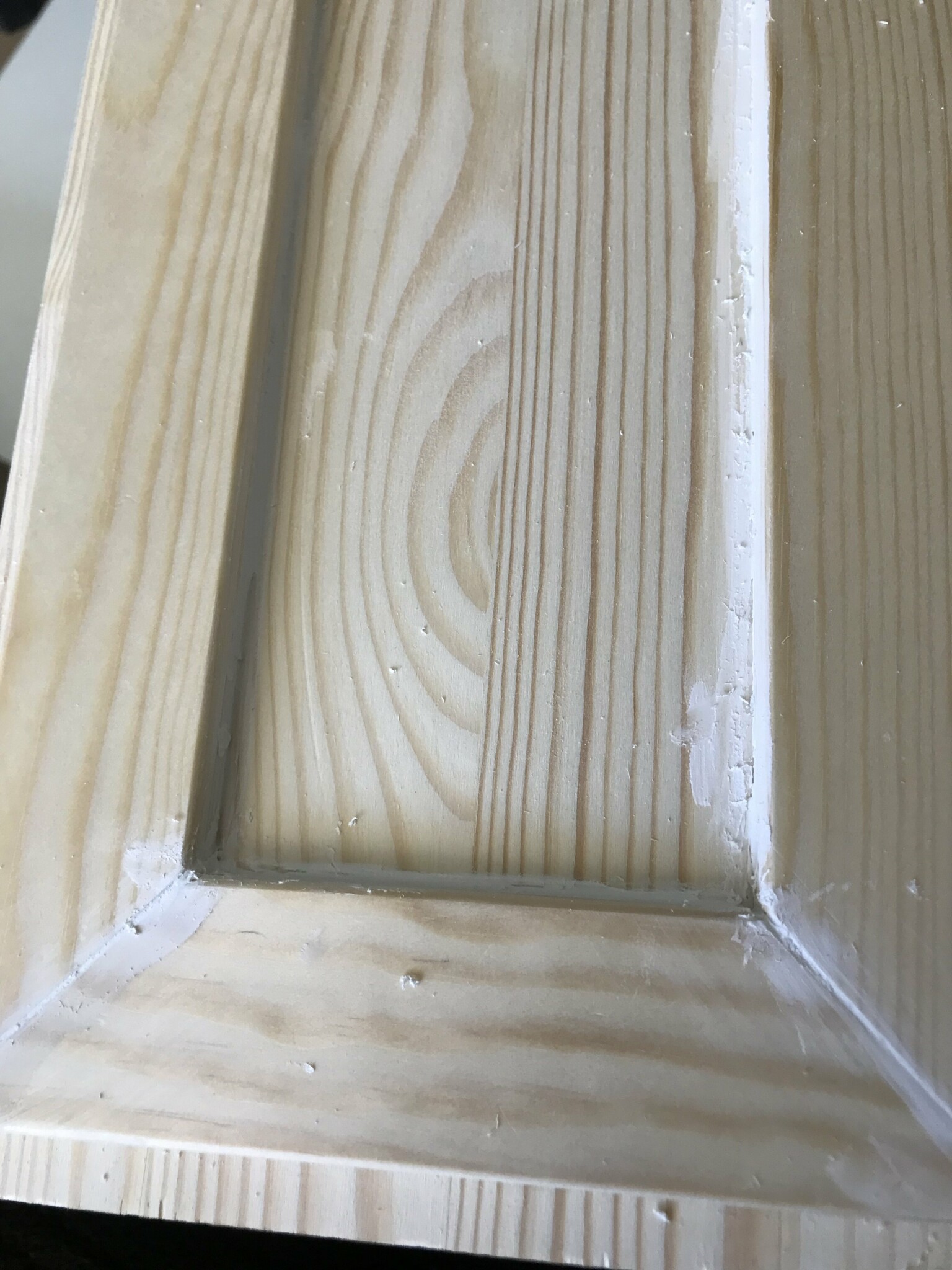

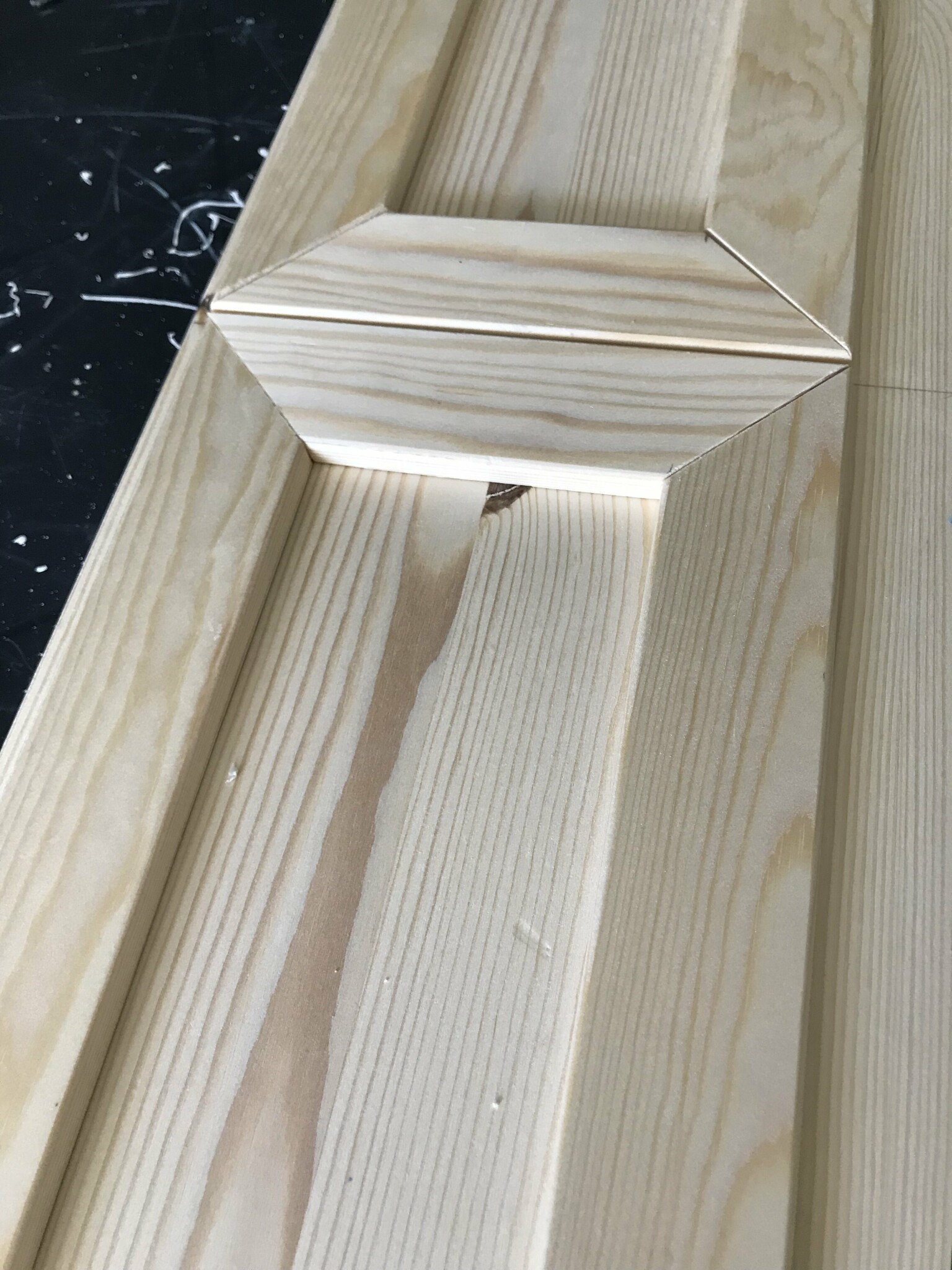

Håller på med finsnickeri till bokhylla. Ska fylla i målarfog vid lister. Ser hemskt ut. Det lurvar sig. Går det att sandpappara bort eller gör jag fel? Verkar som om jag förstör det jag byggt! Ytorna ska målas, men jag kan ju inte måla på lurv. Hjälp.
  • Finsnickeri av trä till bokhylla med nyligen applicerad målarfog vid hörnlist som ger ett "lurvigt" utseende.
  • Obehandlad träbokhylla under arbete med synliga flisor och målarfog vid lister.
Ser ut som det gått åt skogen när du skulle stryka ut det.
1) Alltid rejält med såpa i vatten på fingret innan du stryker ut.
2) Ha alltid ytan ren och snygg när du börjar foga. Ser ut som att den del av "lurvet" är spån som kletats med i fogen.
Prova att släta ut med sandpapper, även om jag är tveksam. Kanske är kniv bättre och börja om.
C
Vanlig akrylfog är vattenlöslig, jag brukar jämna ut fogen med en mer eller mindre fuktig trasa.
Du torde kunna tvätta bort det där och börja om, även om den inte är lika vattenlöslig när den torkat.
