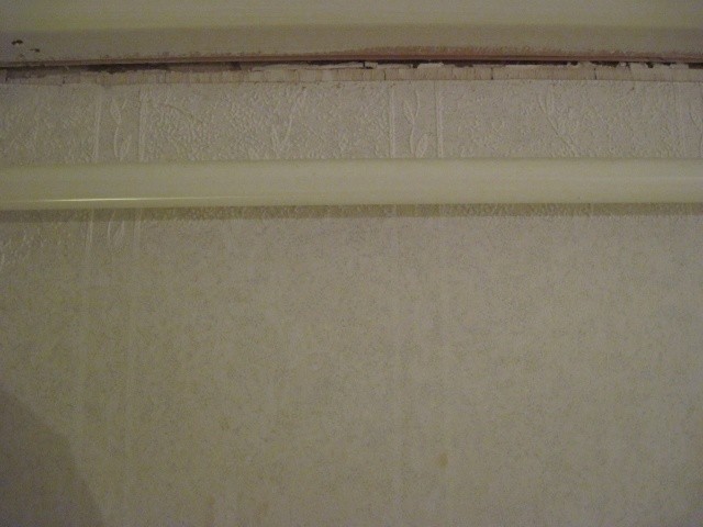

är inte nån expert på tapeter direkt så ja skickar med en bild på väggen där varmvattenröret sitter,kom inte åt med maskinen så det blir att handslipa lite.

Jag är inte heller någon expert:D Såvitt jag kan se hade du i alla fall tapet med sådanadär "bubblor" av plast, gummi eller vad det nu kan vara? Vi har någon form av väv, så jag undrar om det skulle gå lika smidigt här ... Men vi har ju inte något att förlora på att testa.
