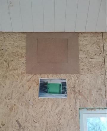

Jag ställde frågan till Casco/Sikas support och fick följande svar:
Tack för ditt mail.
Till ert ändamål kan man använda Vävlim 3424, Aqua våtrumslim 3437, alternativt Vägglim Premium 3422.
Samma tillvägagångssätt som gäller för gipsskiva, lite beroende på miljön som det ska sättas i, för fler frågor kontakta gärna tekniker på: 08-621 8900.
Anledning till att jag vill sätta microlit/målarfilt på MDF är att på vissa ställen i vårt krångliga gamla hus har jag behövt bygga så att MDF kommer flush med gips, och då det är tänkt att sätta filt på gipset så vill vi fortsätta med den in på MDFen för att få samma struktur.
Här är ett exempel. En magnethållen lucka som döljer en stor kopplingsdosa för svagström (högtalarkabel mm.) Tittade runt efter inspektionsluckor, men alla jag hittade var så fula så det fick bli en sån här lösning istället. Kommer knappt är synas när det är målat.
