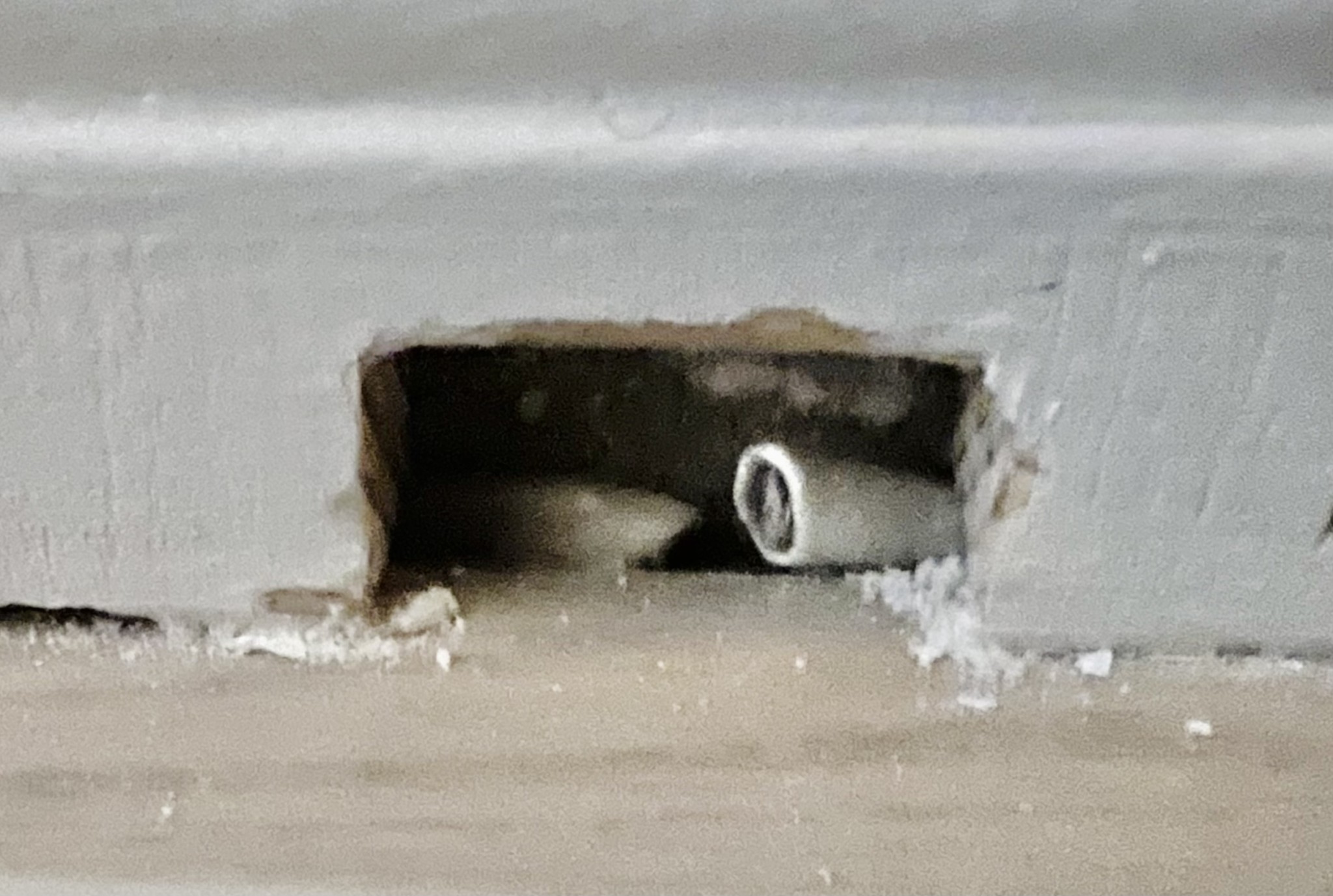

Hej, vi har en målare hemma i vår bostadsrätt den här veckan. Jag ringde honom från jobbet för att be honom klippa av några lösa högtalarkablar som förra ägaren lämnat kvar och spackla igen hålen. Upptäcker nu att han dessutom klippt av antennkabeln till TV:n (!). Borde inte målaren se skillnad på kablarna och inte klippt fel? Vad kan det kosta att installera en ny antennkabel? Kan det gå på hemförsäkringen?

Det går inte att skarva då ?
Annars får du dra om TV-kabeln, det beror ju då på hur den är dragen, kan vara alltifrån klurigt till mer eller mindre omöjligt att dra om - då kanske man få dra den utanpåliggande istället.
Så från ett par timmars jobb till ngn dag (1000-5000 kr typ ?)
Du kan ju kolla med hemfk om det gäller på något sätt. Målaren kan du nog knappast klandra iom att du bad denne klippa kablarna (är inte lät att veta vilka osm är vilka då, om du inte pekade ut dom fysiskt)
Är det en lös kabel från uttag i vägg till TV:n hade jag bara bytt den. Är det någon form av fast installation, exempelvis genom vägg och fram till dosa hade jag pratat med målaren. Kanske han har någon kontakt som kan lösa det snabbt och enkelt? (No pun intended...)
Att han skulle klippa för att spackla igen hål tyder ju på att även antennkabeln gick genom vägg...

Tack för svar! Det rör sig om en fast installation där antennkabeln går under listerna och golvet mellan uttag och TV. Målaren är här och har plockat bort spacklet. Såhär ser det ut nu, är det något som skarvas månntro?
  • Ett hål i vägg med synliga rör och spån; tecken på repartion eller skada.
Du måste kunna komma åt en bit av kabeln för att skala och ansluta den till skarvdonet.
Sitter kabeln fast eller går det att dra ut den en bit ur hålet?
Svårt att ge mer tips utan att se hela installationen.

Tack, vi ska se om vi får tag på någon tång för att testa att dra ut kabeln lite. Har inget till hands nu tyvärr men håller tummarna för att det går.
Ni får plocka bort golvlisten så kommer du åt lite mer av röret, det behövs några cm slack för om kabeln går till ett annat uttag måste man ha möjligheten att demontera uttaget. Det blir ju svårt om kabeln inte har nått slack, Man kan säga att du bara flyttar problemet till en annan plats och då är det väl bättre att lösa det nu när man vet om problemet i stället för att skjuta det på framtiden.
Kan ju gå att enkelt dra i en ny kabel om man inte vill lossa listen. Beroende på hur installationen ser ut förstås.

Glöm försäkringen, det kommer inte bli dyrare än självrisken.
Om kabeln går fritt, byt ut den och använd den gamla som dragtråd.
Om den sitter fast någonstans bakom, ta bort listen, dra ny kabel och sätt tillbaka listen.
Målaren kan bjuda på att måla/spackla eventuella spikhål som kompensation.
