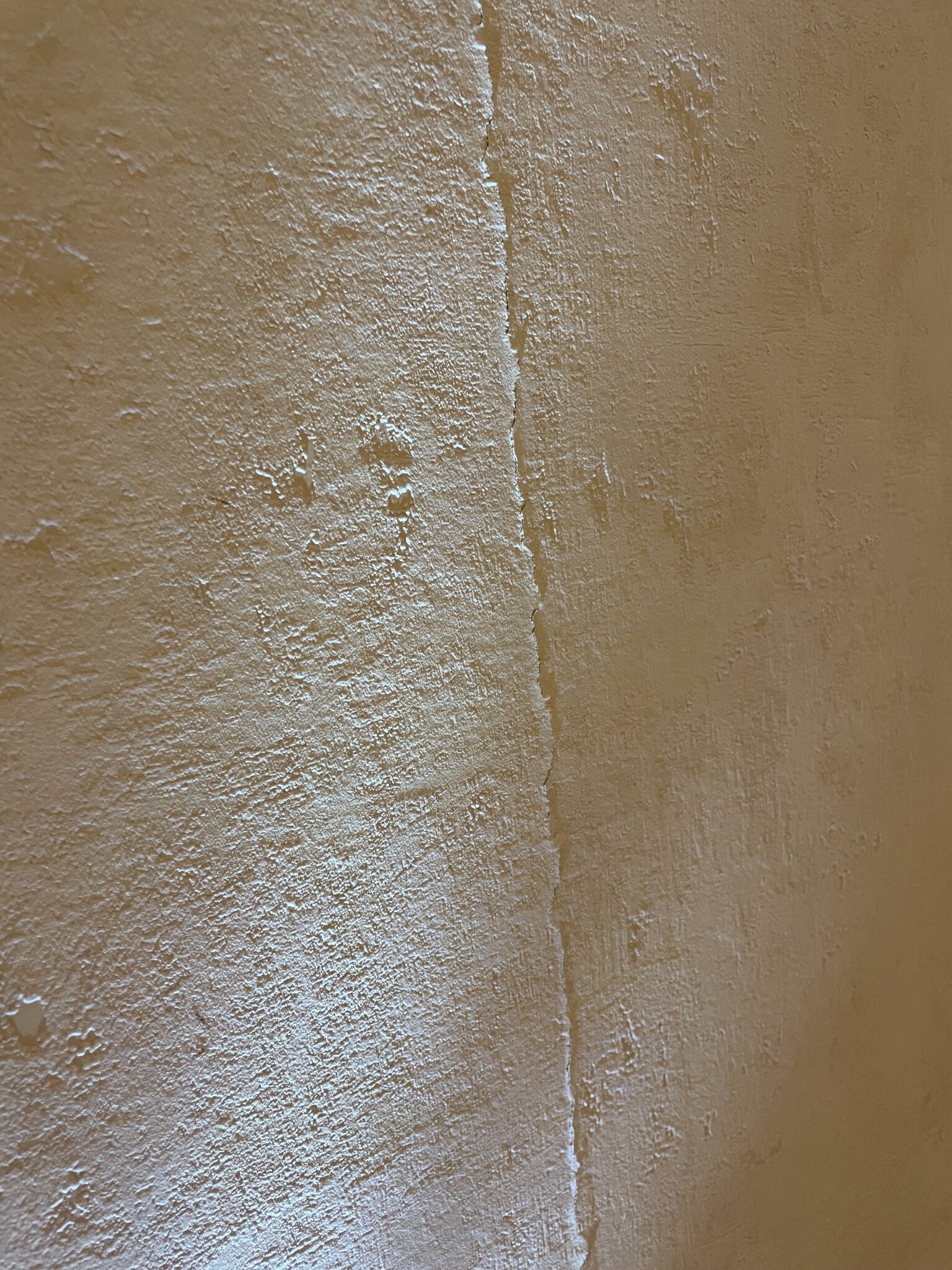

Vi skall måla om i vardagsrummet där det sitter en strukturtapet.
Vi kommer måla över den då vi gillar själva strukturen.
På ena väggen finns en gammal murstock bakom väggen. Precis längs med murstocken har det blivit en reva i tapeten. Se bild.
Hur jobbar jag lättast bort den? Eftersom tapeten är strukturerar vill jag inte ta bort för mycket av den och spackla. Då blir det ju istället ett slätt streck på väggen.
Tack på förhand!

Du får nog satsa på att få ett så smalt streck som möjligt.
Kanske skära bort det som sticker ut med rakblad, helst kant i kant och ev fylla med elastisk övermålningsbar fogmassa utan att behöva slipa.
Väggen rör sig mot skorstenen. Materialet i väggen krymper och expanderar med årstiderna (luftfuktigheten). Man kan räkna på det om man vill.
Vanliga trähus kan ha några ställen tex över en dörr eller fönster där tapeten spricker.
Spelar ingen större roll hur duktig man är på att spackla så kommer sprickorna i tapeten tillbaka.
Gipsa väggen med förskjutna skarvar borde dock fungera bra, men sotaren vill nog inte du skruvar i skorstenen.
