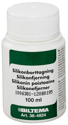

Körde beckers våtrumstäck två lager på våtrumstapeter och det ser perfekt ut även ett år senare. Jag tvättade tapeten noga med målartvätt och T-röd innan och rollade sedan på färgen.
Jag körde enbart täckfärgen, inte grundfärgen.
Jag har också målat golvet (plastmatta) med samma färg och det fungerar bra. Enda problemet var att jag råkade göra några silikonfläckar på golvet och där har färgen släppt - annars sitter det bra även i duschen.
